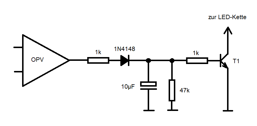

Hallo ich hätte nochmal eine Frage zu meiner Lichtorgel, Nach meinen BP, TP, HP, OPV Filtern, 12 V, Elektretmikro davor - kommt eine Einweggleichrichtung, Diode + Widerstand - plus Glättungskondensator - wie muss dieser dimensioniert werden? - ein Poti, Arbeitswiderstand und dann Transistor mit LEDs an 12 V --> ist vor der Einpulsgleichrichtung noch ein Kondensator von Nöten? von OPV OUT zu der Diode? Danke!

Aus dem Bauch raus geschossen würde ich es ungefähr so machen.
Moin, Ach Du grüne Neune schrieb: > Aus dem Bauch raus geschossen würde ich es ungefähr so machen. Da wuerd' ich aus dem Gedaerm raus zurueckschiessen und sagen, dass das in Tateinheit mit einer evtl. unsymmetrischen Spannungsversorgung des OpAmps in die Hose geht. Gruss WK

Dergute W. schrieb: > Da wuerd' ich aus dem Gedaerm raus zurueckschiessen und sagen, dass das > in Tateinheit mit einer evtl. unsymmetrischen Spannungsversorgung des > OpAmps in die Hose geht. OK. Dann wird es aber aufwändiger. hinz schrieb: > Schaltplan? Wenn der TO uns SEINEN Schaltplan zeigt, dann kann wieder vereinfacht werden.

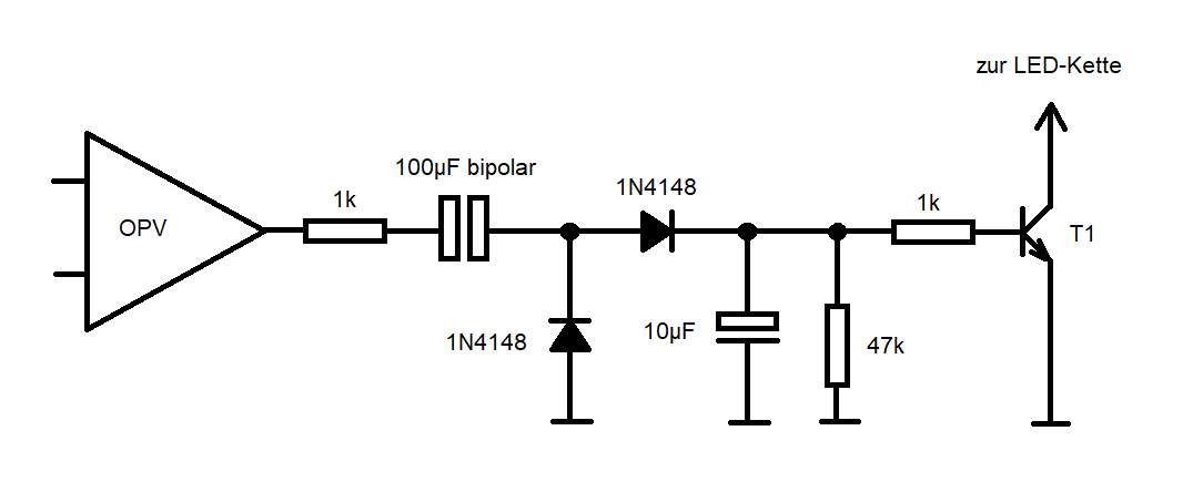

also eigentlich habe ich es gleich - bis auf die zweite Diode - ist diese Dafür da Gleichspannung abzukoppeln? Und den Widerstand vor dem Bipolarkondensator - wofür brauche ich den? (Ich hoffe das Dokument kann jetzt geöffnet werden.) Vielen Dank!

Gunda R. schrieb: > bis auf die zweite Diode - ist > diese Dafür da die Gleichspannung abzukoppeln? Nein, das macht der 100µF Kondensator. Die zweite Diode sorgt nur dafür, dass sich der Kondensator auch wieder entladen kann, denn sonst blinkt deine Lichtorgel nur ein paar mal auf und dann bleibt es erst einmal lange dunkel.

Gunda R. schrieb: > also eigentlich habe ich es gleich Das denke ich nicht. Gunda R. schrieb: > bis auf die zweite Diode - ist > diese Dafür da Gleichspannung abzukoppeln? Nö, die Diode soll gleichrichten, Kondensatoren koppeln Gleichspannung ab. Allerdings sind 100mF=100.000µF "leicht" überdimensioniert. Gunda R. schrieb: > Und den Widerstand vor dem Bipolarkondensator - wofür brauche ich den? Bei dieser Schrottschaltung ja, allerdings ist auch der viel zu groß.

@Gunda R. Die Schaltung "Dok1.pdf" kann nicht funktionieren, durch ein Kondensator kann kein Gleichstrom fließen. Hinter dein 100mF-Kondensator fehlt eine Diode nach Masse. Und der 100mF ist viel zu groß, 100µF reichen dicke aus.

Günter Lenz schrieb: > Hinter dein 100mF-Kondensator fehlt eine Diode > nach Masse. Man sollte zu dieser noch einen Widerstand in Reihe schalten. Und ein weiterer Fehler ist die fehlende negative Versorgungsspannung. Wie groß ist eigentlich die Amplitude der Signalquelle.
