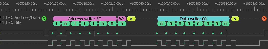

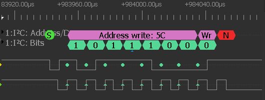

Lese ich nun den DHT12 Sensor über den Launchpad aus, dann bekomme ich
zunächst keine Antwort. Siehe Bild FehlerNACK.jpg.
Debugge ich den Code (siehe main.c) mehrfach langsam durch dann funzt
alles; und zwar ab dann immer! (siehe Bild Ohne Fehler.jpg, main.c)

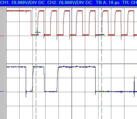

von Andreas V. (Firma: IGL) (andreas_va)
Joe F. schrieb:
> Um sicher zu gehen: Signale mit dem Oszilloskop angucken.
> Wenn die zu "rund" werden, ists nicht gut. Der Logic-Analyzer ist
> hierfür kein geeignetes Maß. Er kann eine niedrigere Threshold haben als
> I2C master oder slave.
Ich hab es mal mit dem Oszi nachgemessen!
Das Diagramm sieht doch ziemlich rund aus...
von Joe F. (easylife)
Sieht aber noch relativ gut aus.
Ich vermute eher, dass es die gleichzeitig fallenden Flanken von SDA und
SCL sind.
Wenn der Slave SDA nur geringfügig früher fallen sieht, detektiert er
eine repeated-start condition.

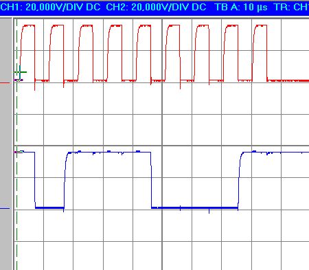

Ich habe den Client resetted und dann funzt es mit der Ausgabe
Oszi3.jpg.
Ob das jetzt immer so funktioniert....
Was mir auffällt ist der Peak am Ende des Signals...

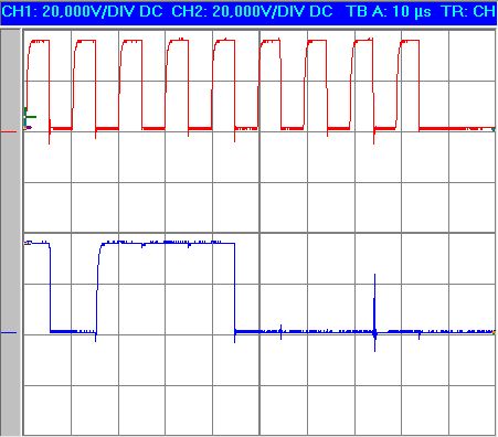

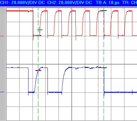

Das ist eine kurze tri-state Phase auf dem Bus (durch den Pullup in
Richtung high gezogen), wenn der Master die Leitung für das ACK
freigibt, und der Slave die 0 noch nicht angelegt hat.
und da bleibt`s hängen!
Bis zu 3x wiederhole ich mich, aber nicht öfter:
gleichzeitig fallende Flanken.
Aber was mache ich dagegen?
Da wo der Peak auftritt wird das Signal manchmal high und dann bekomme
ich einen NACK statt ACK.
Vergleich Oszi4.jpg und Oszi5.jpg.
Rufus Τ. F. schrieb:
> Das aber wiederum würde bedeuten, daß die Hardwareimplementierung von TI
> hier fehlerhaft ist.
Es heisst zumindest, dass die Hardwareimplementierung von TI schlecht
ist (tHD,DAT=0ns).
I2C slaves, die intern eine hold-time implementiert haben, werden bei
optimalem PCB Layout funktionieren. Mit parasitären Kapazitäten auf SCL
wird es da schnell kritisch. Und das möchte man eigentlich nicht haben.
SMBus slaves sind dadurch ebenfalls nicht ansprechbar.
Wenn ich mal 2 beliebige Datenblätter von Maxim rausfische:
https://datasheets.maximintegrated.com/en/ds/MAX31629.pdf
https://datasheets.maximintegrated.com/en/ds/MAX7367-MAX7369.pdf
Dort steht in der Tabelle bei tHD;DAT zwar jeweils 0us, in der Anmerkung
4 jedoch:
"A master device must provide a hold time of at least 300ns for the SDA
signal (referred to the VIL of the SCL) in order to bridge the undefined
region of SCL’s falling edge."
Das verstehe ich so, dass der Master die 300ns einhalten muss.
Meine Erfahrungen aus der Praxis bestätigen dies.
Das Diagramm zum verwendeten Sensor DHT12 macht keine Angaben zu
tHD;DAT,
allerdings legen die Diagramme nahe, dass die Flanken NICHT synchron
fallen sollen.
http://www.robototehnika.ru/file/DHT12.pdf
Hallo Jürgen,
Dein Post hat es in sich! Dafür brauchte ich Zeit.
Jürgen W. schrieb:
> Erstens: Vergiß bitte das Geschwafel von Joe F bzgl. der fallenden
> Flanken - das ist gem. I2C-Spec. zulässig und das Thema somit erledigt.
Es ist heiss. Bleibt alle cool! Aber ob Spezikikations konform oder
nicht: Ich kann für die fallenden Flanken nicht den Grund für das
Problem finden.

Jürgen W. schrieb:
> Hinsichtlich Pullups: Wenn ich das Datenblatt auf die Schnelle richtig
> gelesen habe, hat der Sensor schon 4k7-Pullups drin. Da der MSP430 nicht
> mehr als 100kHz bei I2C kann (warum auch immer so wenig), sind auch
> schon 10kOhm ok - aber achte darauf, daß Dir dein Oszi-Kabel nicht
> unnötig hohe Kapazitäten einbringt; sofern Du mit 15pF-Tastkopf
> arbeitest, sollte das aber kein Problem sein).
Ich kürzte alle Kabel und entfernte alle Messgeräte. Ich habe
Schrödingers Haustier vergessen!!! Mein bester Tastkopf dürfte
25pF(200MHz) haben.
Jürgen W. schrieb:
> Der Spike, den Du am Ende des Signal siehst, entsteht durch die
> Reaktionszeit des Sensors, d.h. er zieht für ACK den SDA-Pin auf Masse,
> sobald SCL=0 ist - das ergibt dann halt ein paar 100ns, in denen durch
> den Pull-up die SDA-Spannung etwas ansteigt.
Hängt das auch mit den Kapazitäten zusammen? Entschärfe ich das durch
eine kleinere Taktfrequenz?
Ich belebte die Katze wieder und ließ die Pullups weg. Zwei Sekunden
warten!
Die Otionen (ACL, SMCLK, TACLK) deselektierte ich.
Seit dem funzt die Schaltung recht zuverlässig! Ein Watchdog ist dennoch
angebracht denke ich...

von Jürgen W. (Firma: MED-EL GmbH) (wissenwasserj)
Bzgl. der Frequenz: Asche auf mein Haupt - da hab' ich wohl irgendeinen
langsamen Sensor im Kopf gehabt.
In allen anderen Timing-Belangen: Die I2C-Spec hat eine Set-up-time für
die Daten definiert, bevor die positive SCL-Flanke 30% erreicht - ich
kenne die I2C-Realisierungen zwar nicht auswendig, aber das spricht für
ein Master-Slave-FF am Dateneingang eines I2C-Gerätes.
Bitte beachten: die Anstiegszeit als der wichtigere Parameter ist sowohl
für SDA als auch SCL bei 100kHz und 400kHz max. 300ns:
0,7=1-exp(-t2/tau) => t1 = -Tau*ln(0,3)
0,3=1-exp(-t1/tau) => t2 = -Tau*ln(0,7)
300ns >= t2-t1
300ns >= Tau*ln(0,7/0,3)
Tau <= 300ns/0,8473 = 354ns
Also, 4k7 als PU sind schon ok, 3k3 wären evtl. noch günstiger; bei
kurzen Leitungen auf der Leiterplatte mit <50pF gehen, wie oben
beschrieben, auch 10kOhm - das ist allerdings wirklich schon die Grenze.
