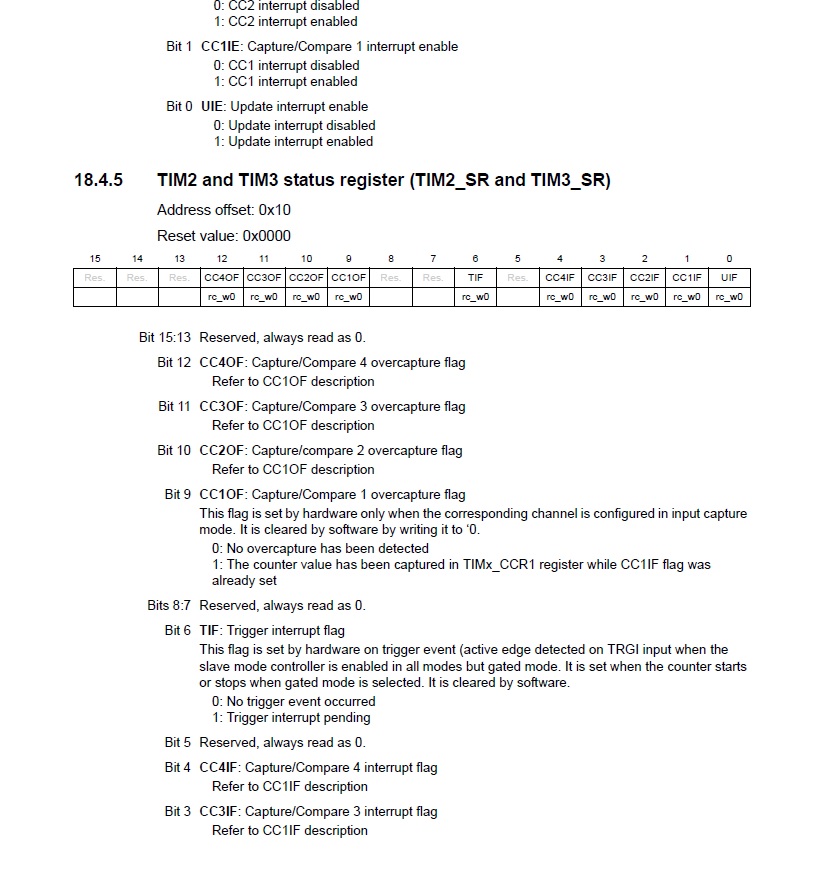

ich habe eine Frage bzgl. Interrupts im Zusammenhang mit der HAL Lib
(CubeMX).
Mein Timer2 hat 4 Channels. Jeder einzelne Channel soll durch "Capture
Compare" ein Interrupt auslösen und einen entsprechenden Code ausführen.
Ich aktiviere den globalen Interrupt Handler, welcher so aussieht:
void TIM2_IRQHandler(void)
  /* USER CODE BEGIN TIM2_IRQn 0 */
  /* USER CODE END TIM2_IRQn 0 */
  HAL_TIM_IRQHandler(&htim2);
  /* USER CODE BEGIN TIM2_IRQn 1 */
  /* USER CODE END TIM2_IRQn 1 */
Mit welcher Funktion kann ich jetzt im globalen Interrupt Handler die
einzelnen ChannelX Compares aufrufen? Sprich wenn Channel 2 einen
Interrupt auslöst soll auch nur der entsprechende Code im globalen
Interrupt ausgeführt werden, welcher zum Channel 2 gehört.
Ich hoffe, das ist einigermaßen verständlich.

Schau mal hier im Bild siehst du, dass du die Interrupts je nach Channel
stets aktivieren musst, indem du das Bit CC1IE für den Kanal 1 setzt. In
der Interrupt Routine selbst dann musst du nur überprüfen ob das CC1IF
(Flag) für den Kanal 1 aktiv ist. Du musst dieses Flag dann im Interrupt
beim Ausführen deines Codes für den Kanal 1 auch wieder löschen. Aber
das kannst du ja im Datenblatt deines Controllers nachlesen.

Achtung: Das muss so früh wie möglich in der ISR passieren, sonst kann
der Interrupt direkt wieder ausgelöst werden...

Es kann dabei passieren, dass mehrere Flags gleichzeitig gesetzt werden;
die sollte man dann alle nacheinander abfragen.
