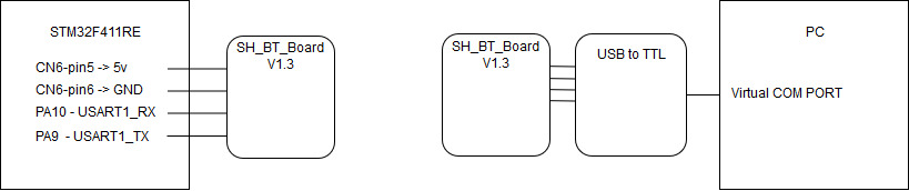

Hallo Leute,
möchte meine STM32 NUCLEO-F411RE über Bluetoot mit meinem Rechner
verbinden und Daten senden. Beide HC-05 Module habe ich eingerichtet und
laut status LED ist sie auch miteinander verbunden. Meine Aufbau seht
ihr im Bild. Ich benutze das USART1 da ich gehört habe USART2 benutzt
noch irgendwie die USB Schnittstelle und sei deswegen ungeeignet?
Jedenfalls Will ich Sensordaten rüber schicken, für den Test mit
bluetooth habe ich mit der CubeMx Initialisierungssoftware von STM mein
USART1 initialisiert und versuche daten zu schicken. Leider bisher ohne
erfolg ich bekomme weder einen fehler noch kommen Daten an meinem COM
Port an. Jemand eine idee ?

Gruß Belaya

Was auf Anhieb auffällt:
Walt N. schrieb:
> /* Private variables
> uint8_t bufftx[10] = "hello!\n\r";
sollte sein:
uint8_t bufftx[] = "hello!\n\r";
und:
Walt N. schrieb:
> while (1)
>   HAL_UART_Transmit(&huart1, bufftx, 10, 100);
>   HAL_Delay(100);
sollte sein:
while (1)
  HAL_UART_Transmit(&huart1, bufftx, sizeof[bufftx], 100);
  HAL_Delay(100);
Alternativ kannst du auch den bufftx lassen wie er ist und statt
sizeof() strlen() nutzen.
#5509049
Harry L. schrieb:
> sollte sein:
> while (1)
>   HAL_Delay(100);
Sorry, die Hitze...
natürlich immer strlen()!!!
Sonst wird das abschließende \0 mit gesendet.
OP #5509060
Die Änderung hat leider nichts gebracht. Habe das gefühl es liegt an
meiner USART1 initialisierung oder bei der GPIO init? Ansonsten reicht
es bei dem HC-05 Modul wenn die verbunden sind? Welchen sollte ich auf
Master stellen und welchen auf slave?
#5509070
Glaub ich nicht!
Walt N. schrieb:
> Ansonsten reicht
Ja
Schau mit einem Oszilloskop an TX Vom Nucleo, ob da was rauskommt! (wird
aber wohl)
Ansonsten verbinde mal TX und RX von dem HC05 am Nucleo (natürlich ohne
das Nucleo-Board) und schau mit einem Terminal auf dem PC ob die
eingegebenen Zeichen zurück gesendet werden.
Ganz wichtig:
IMMER: TX mit RX verbinden und umgekehrt!
Oder laß zum Testen die Bluetooth-Geschichte erstmal weg, und verbinde
die Serielle vom Nucleo über deinem USB-Adapter direkt mit dem PC.
