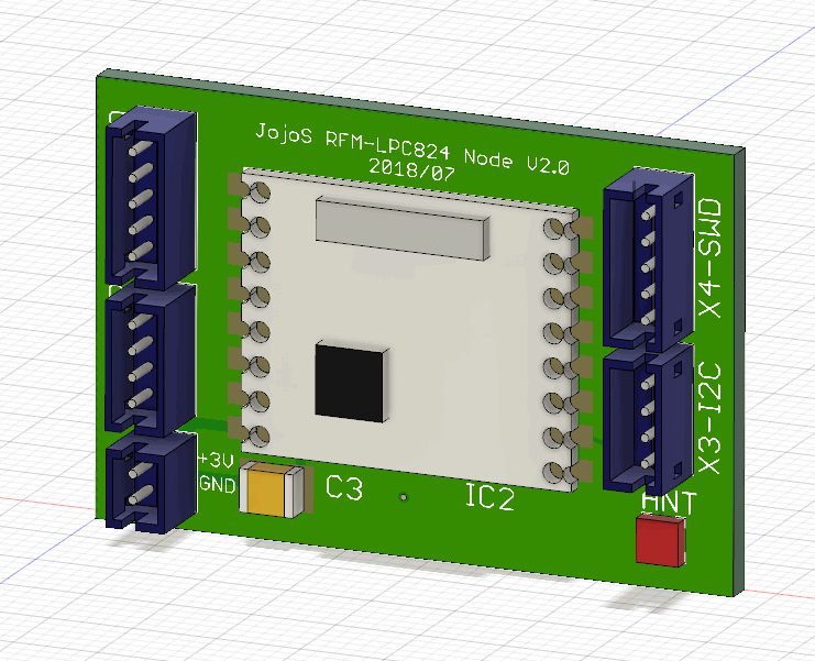

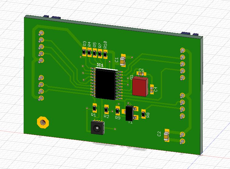

von Johannes S. (Gast)
Der ESP ist ein stromfresser, da ist die Kombi RFM69+µC um Längen
sparsamer. Ich habe sowas mit dem LPC812 gebaut und davon funken schon
einige fröhlich vor sich hin. Vor ein paar Tagen habe ich eine kleinere
Version der Platine mit einem LPC824 bei Elecrow bestellt.
Die Zentrale ist ein Raspberry mit einem RFM69 ohne weitere Elektronik,
die empfangen Pakete werden in eine MQTT geschrieben und kann damit an
alle mögliche Standard SW geschickt werden.
Lutz schrieb:
> Wozu hast du noch einen Quarz genommen?
gute Frage, für Sensoranwendungen ist der überflüssig und kann
weggelassen werden, der LPC hat einen guten internen RC Oszi.
Tatsächlich hatte ich erst eine V1 der Platine bestellt aber dann noch
den Quarz dazugebaut weil noch genug Platz auf der Platine war. Ich habe
die Platine auch zur Kapazitätsmessung benutzt und dafür wäre die
Stabilität z.B. besser.
