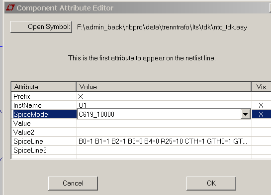

Du benötigst ein Symbol dazu. Siehe ntc_tdk.asy im Anhang.
Auswahl des NTC im Attribute-Editor (Rechtsmausklick auf Symbol) und
Doppelklick auf SpiceModel liefert eine Liste der in der lib verfügbaren
Typen. Beim Default "NTC" können die Parameter in SpiceLine manuell
angepasst werden.

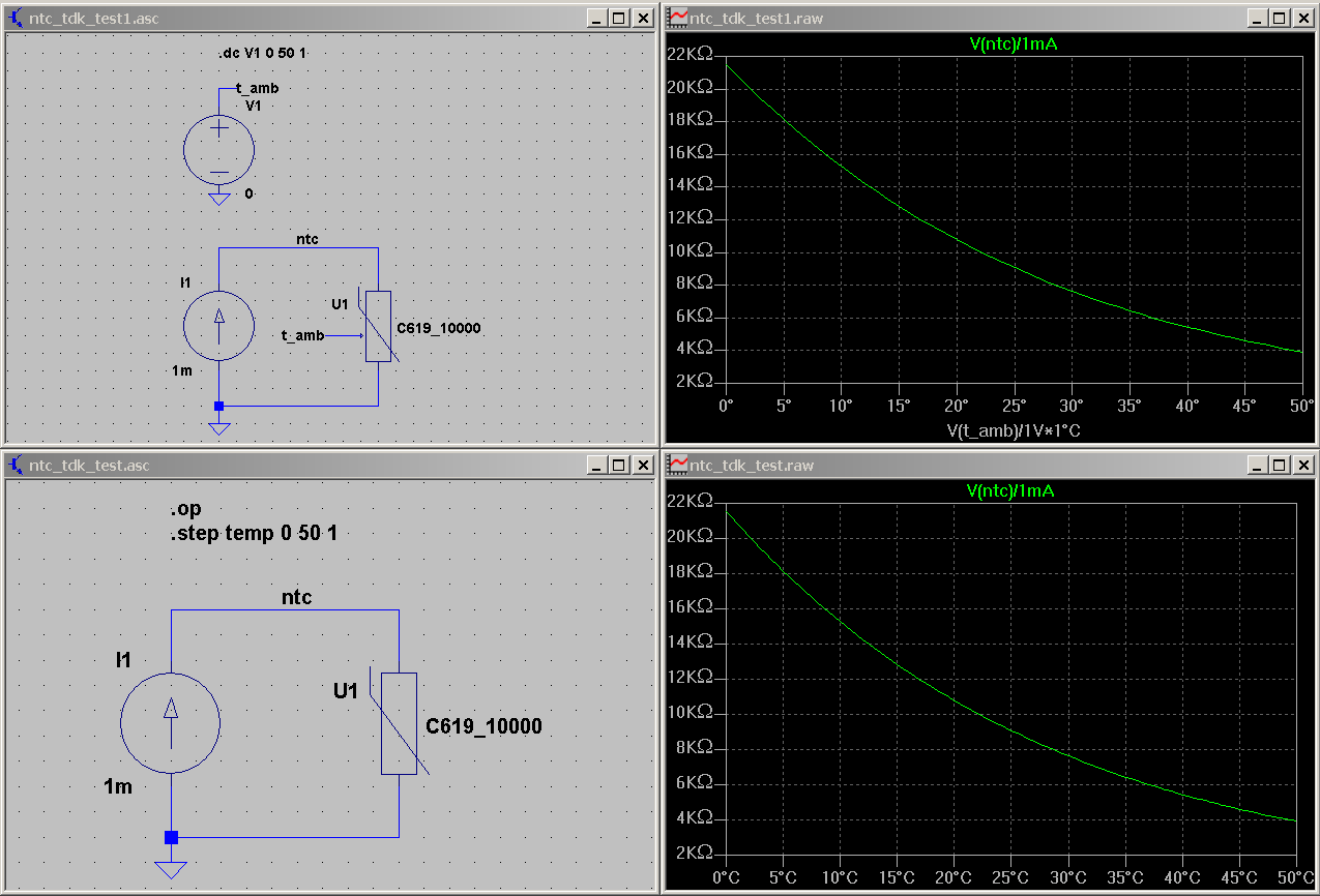

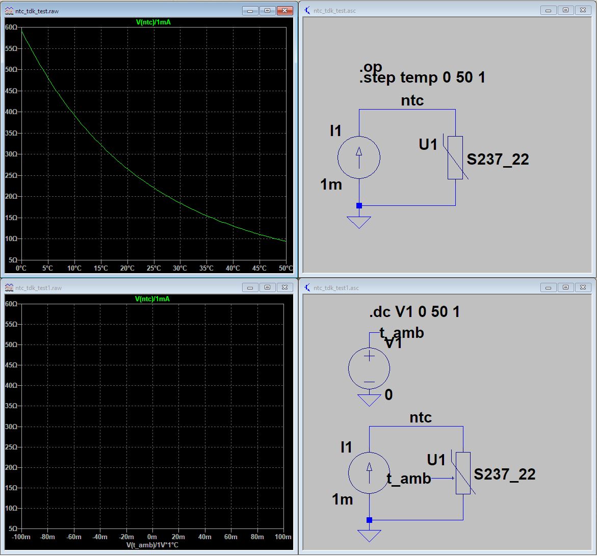

OP #5509941
vielen Dank für die Hilfe und Anpassung.
Ich komme leider damit noch nicht klar.
Bauteilauswahl ist alles klar.
Der simulierte Temperaturbereich wird mit der Formel "Textzuweisung"
ausgedrückt. temp 0 50 1  bzw. V1 0 50 1, nur kann ich das nicht ändern.
Ich kann nur die Spannungsquellen ändern.
Die "unmodifzierte" Version sieht wie bei dir aus. y Ohm und x °C
Die "modifizierte Version" ist bei mir y Ohm und x m und ohne Kurve.
Wähle ich einen Messpunkt am NTC aus erhalte ich nur senkrechte Linien
im Diagramm.
Bei dir sehen beide Diagramme gleich aus.

#5509976
Hallo Veit,
Du hast gerade einen Bug in LTspiceXVII entdeckt.
LTspiceXVII hat verlernt die Einheit *1°C zu verabeiten. Die originale
Plotdatei(.plt) hat srima(Gast) mit LTspiceIV gemacht und da werden auch
richtig die ° auf der x-Achse angezeigt.
In LTspiceXVII kann man schon gar kein *1°C eingeben. Sollte es in einer
Plotdatei, erzeugt mit LTspiceIV, doch drin sein, ist LTspiceXVII völlig
verwirrt und macht nur noch Blödsinn.
Ändere die x-Achse auf V1/1V und verzichte im Moment auf die °.
Ich werde einen bug report an den Author von LTspice schicken.

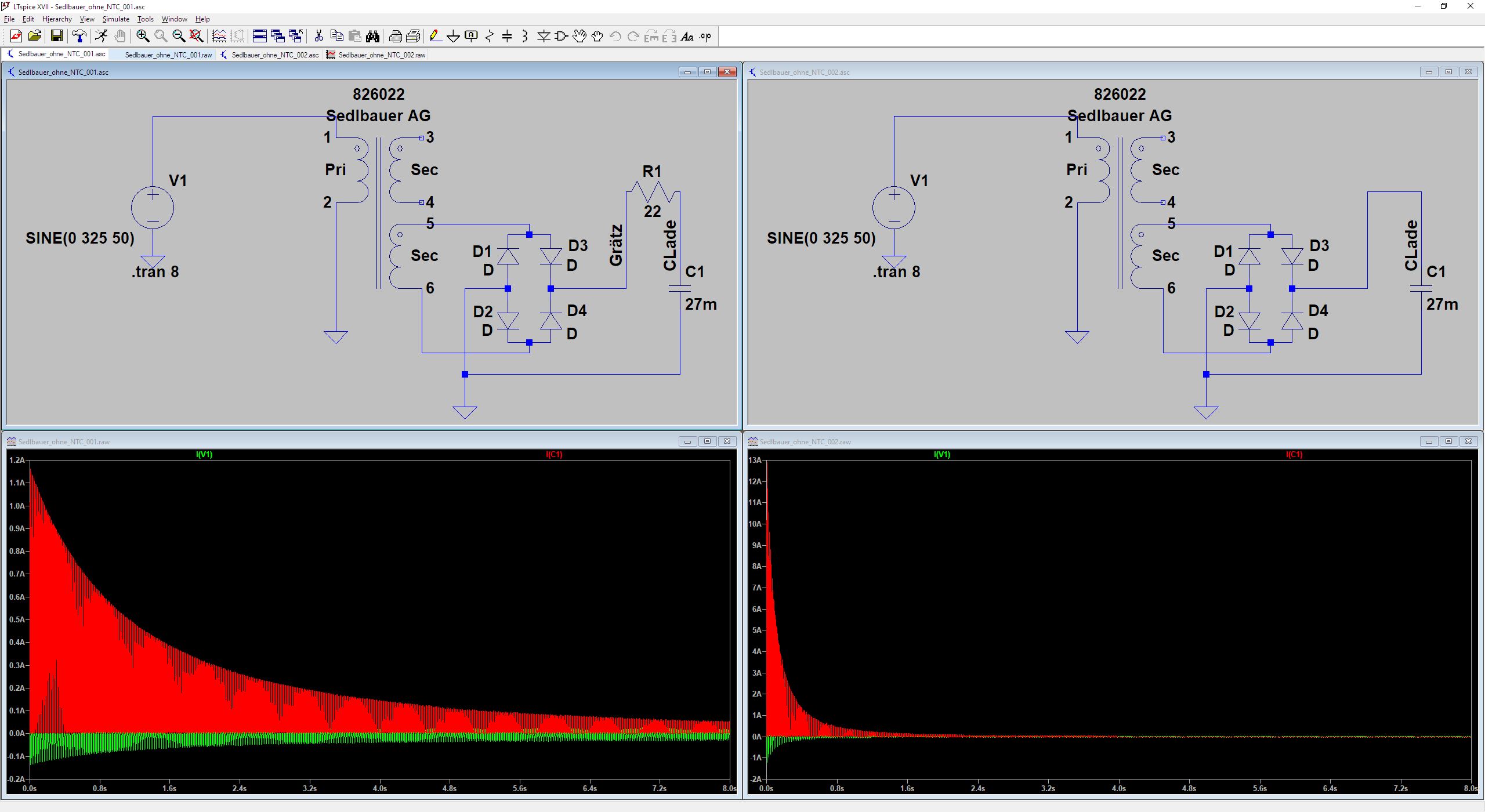

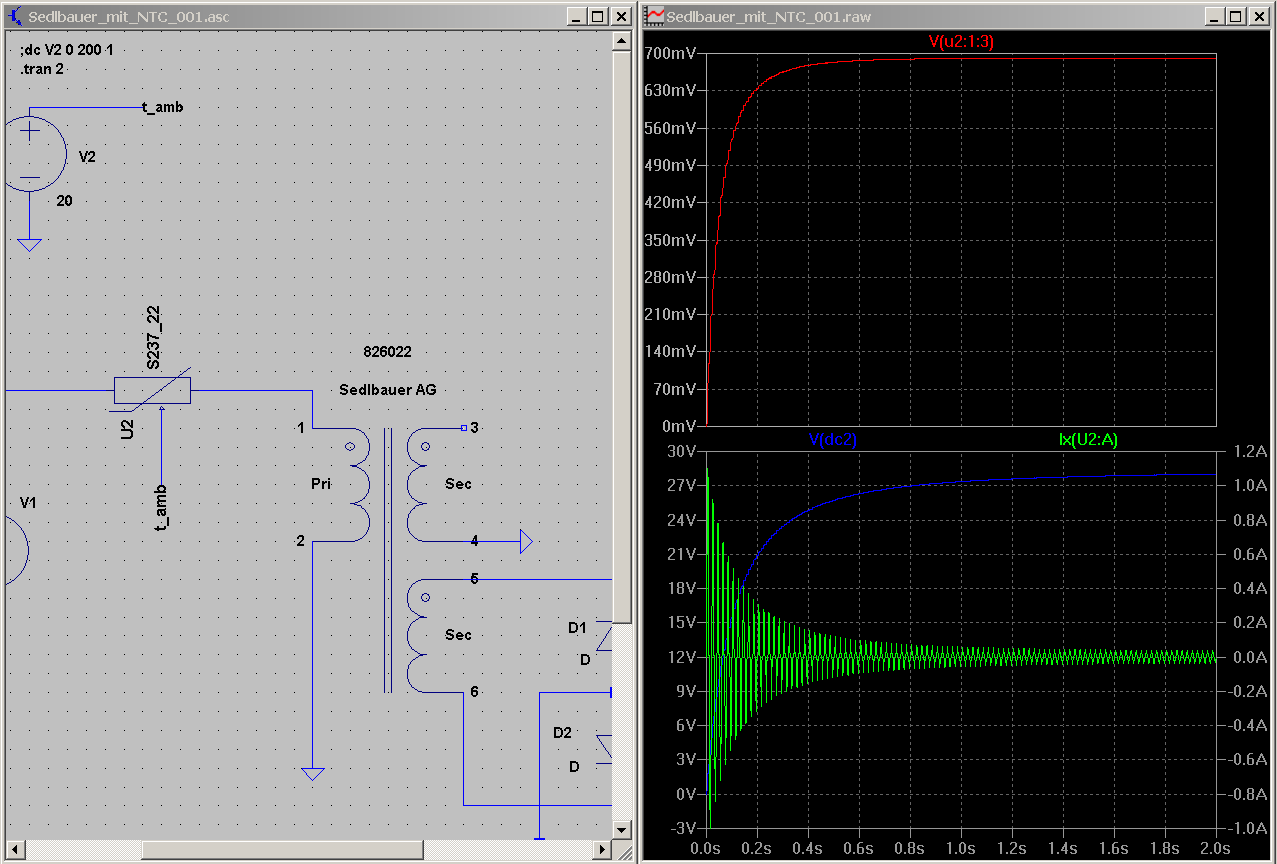

Habe den Schaltplan um den mod NTC erweitert und nach besten Gewissen
angepasst. Passt das so? Oder kommt dabei Müll raus? Ich habe zudem
immer wieder Probleme die Simulationsdauer festzulegen. Manchmal kann
ich das Controlpanel öffnen und dann wieder nicht.
Edit:
oder muss ich in dem Schaltplan den normalen NTC ohne Zusatzpin
verwenden? Weil ich ja nicht mehr den NTC anschauen möchte sondern die
Schaltung, also den Spannungs-Stromverlauf im Primärkreis nach dem NTC.
OP #5510100
ich komme zu dem Schluss das ich den NTC im Primärkreis weglassen kann.
Der zeigt so gut wie keine Wirkung. Egal ob ich 22 Ohm oder 470 Ohm
verwende. Dafür begrenze ich den Ladestrom der Glättungselkos. Der wirkt
sich auch auf die primäre Einschaltstromspitze aus, wenn man der
Simulation glauben darf. Die Wirkung auf die Einschaltstromspitze habe
ich so nicht erwartet.
Wegen dem einstellen der Simulationsdauer. Selbst Schuld. Während die
Berechnung noch läuft kann man natürlich nichts ändern. Die benötigte
Zeit ist nach kleinen Änderung überraschend unterschiedlich. Trotz 16GB
RAM und i7-2600.
Gast #5510125
Das bezweifle ich. Das Trafomodell hat einfach keine nichtlinearen
Effekte (Sättigung) implemnentiert. Kann man wegen der Verschlüsselung
nicht überprüfen, aber ein Leerlaufstrom der auch bei doppelter
Nennspannung linear wächst ist ein gutes Zeichen dafür.
Ansonsten sollten die Wicklungen eine Verbindung zu GND haben, auch wenn
sie nicht genutzt werden.
Ein Vergleich mit einem selbstgestrickten Modell eines NTC von Ametherm
zeigt gute Übereinstimmung. Allerdings kann ich die Skalierung der
internen Temperatur an Node U2:1:3 nicht ganz nachvollziehen. Auch die
Beschreibung von EPCOS, die anno 2012 noch im Download-Zip enthalten
hilft das nicht. Ist aber für die Funktion nicht wichtig.
#5515670
Der Bug ist heute behoben worden. Einfach mit Tools ->Sync Release
updaten.
Danach kann man auch wieder °C auf die x-Achse bekommen.
V1/1V*1°C
