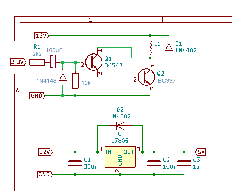

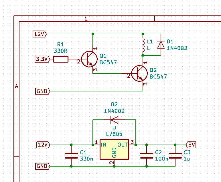

ich möchte gerne einen Elektromagneten mit dem Signal eines
Bewegungsmelders einschalten. Dazu habe ich die Schaltung oben
zusammengebastelt (ist mein erster Versuch einen Schaltplan zu
zeichnen). Funktioniert auch alles soweit.
Allerdings gibt der Sensor bei Detektion mindestens 2 Sekunden 3.3V aus,
sodass der Magnet auch genauso lang eingeschaltet wird. Dadurch wird er
ziemlich warm und das gefällt mir nicht so wirklich.
Am schönsten wäre es, wenn der Magnet nur höchstens eine Sekunde
eingeschaltet wird und dann für die nächsten Minuten (10 bis 30) trotz
Signal vom Sensor nicht mehr eingeschaltet wird. Da die Schaltung mit
Batterien betrieben werden soll, denke ich da insbesondere an den
Stromverbrauch.
Vielleicht hat jemand eine Idee wie ich sowas realisieren könnte. Bin
leider relativ unerfahren im Bereich der Elektronik.

(Firma: matzetronics) #5509727
@Mani: Erfüllt allerdings nicht die Forderung nach den 10-30 Minuten
Tirggersperre.
Ich schlage einen Dual Monoflop a là CD4098, CD4528 oder vorzugsweise
CD4538 vor. Beide Monoflops werden gleichzeitig getriggert. Einer hat 1s
Zeitkonstante und schaltet am Ausgang das Relais, der zweite hat 10-30
min. Zeitkonstante und sperrt das Retriggern beider Monos.
Die Beschaltung dafür findet sich im Datenblatt, da kann man sich auch
aussuchen, obs auf der fallenden oder steigenden Flanke triggert.
Pegelprobleme sollte es keine geben, da CMOS ab etwa 3V läuft. Auch der
Ruhestrom ist winzig.

#5509774
Ich empfehle das mit einem kleinen Mikrocomputer wie z. B. einem ATtiny
zu machen. Diese langen Zeitkonstanten sind mit Analogtechnik nur schwer
zu erreichen, da man Kondensatoren mit sehr geringer Selbstentladung
braucht. Ansonsten könntest du auch digitale Monoflops verwenden und die
Schaltung, die oben empfohlen wurde, damit aufbauen. Als Oszillator
sollte dann ein RC-Timer, wie der 555, reichen.
Mit dem Mikrocomputer hättest du zusätzlich den Vorteil, dass du durch
Steuerung des Tastverhältnis den Strom begrenzen kannst. Eventuell tritt
dein Problem mit der Überhitzung dann gar nicht mehr auf.

Julian schrieb:
> Das Labornetzteil zeigt dann 250mA Stromverbrauch an.
Wenn der Transistor keine Basisstrombegrenzunv bekommt, ist das kein
Eunder. Wundersam ist eher dass er es überlebt.

Gast #5509825
Magnus M. schrieb:
> So wie du die beiden Transistoren verschaltet hast MUSS deine
> Schaltung viel Strom ziehen! Es wudert mich auch dass es der Magnet sein
> soll, welcher warm wird und nicht die Transistoren (insbesondere Q1).
Der Magnet ist ein "Permanentelektromagnet"
https://www.red-magnetics.com/de/produktgruppen/haftmagnete/permanentelektromagnete/its-pe-1515/
der braucht leider relativ viel Strom um das Magnetfeld zu
neutralisieren.
Bin immer für Tipps zu haben, wie ich meine Schaltung verbessern kann.
Habe es auch mit nur einem Transistor auf dem Steckbrett versucht, da
hat der Magnet nichts gemacht, wohl zu wenig Strom bekommen?
Ist es nicht R1 (330 Ohm), der meinen Basisstrom bestimmt?
Wie gesagt, das hier ist meine erste Schaltung und ich bin wirklich
dankbar für alle Tipps, Korrekturen und Erklärungen, die ihr mir
vorschlagt.
Gast #5509842
Er wollte vielleicht eine Darlingtonschaltung bauen, aber dann gehört
der Kollektor von Q1 direkt an den Kollektor von Q2.

Julian schrieb:
> In der Tat habe ich das auf dem Schaltbrett auch so gemacht
Mani W. schrieb:
> Ein Kondensator  zwischen R1 und der Basis von Q1, von der Basis
> noch einen 10K Widerstand gegen Masse sollte Dein Problem
> beheben...
Wie man jetzt noch 'einfach' die 30 Minuten ohne µC oder CMOS oder NE555
hinbekommt, muss ich mir noch überlegen. Wenn das überhaupt noch
erforderlich ist?
#5509880
Man könnte einen Widerstand in Serie mit der 1N4148 legen.
Problematisch sind bei solchen Schaltungen halt die "Zwischenzustände",
wenn der Bewegungssensor ein Signal sendet, während der Kondensator
gerade ge- oder entladen wird. Dann verkürzt sich die Auslösezeit
relativ beliebig.
Gast #5509912
> erforderlich ist?
Danke dir für dein Schaltbild. Magst du mir dazu eventuell ein paar
Erklärungen geben?
Du hast die RC-Kombination für 1,1s gewählt, wenn ich mich nicht vertue?
Der 10k Widerstand ist ein Pulldown? Wieso soll er 10k sein?
Könnte ich anstelle der 1N4148 auch die 1N4002 nehmen? Davon hätte ich
schon welche hier.
Wieso hast du Q2 getauscht?
Gast #5509921
Ja.
Ja.
Er kann auch 47k sein. Bei 1k ist die Spannung für den Darlington zu
gering und bei 10M ist die Basis vom Darlington zu HF-empfindlich.
Ja.
Weil der mehr Strom für deinen 250mA Magneten aushalten kann.

Dann ein einfaches RS-Flipflop, welches durch Deinen Sensor gesetzt
wird. Am Eingang des FF evtl. auch ein Differenzierglied vorsehen, damit
das FF nur mit der Flanke schaltet. Am Ausgang des FF ein
Differenzierglied (C+Pulldown R je nach gewünschter Impulslänge) und von
da zu Deiner Transistorstufe. An den anderen Eingang des FF einen Taster
mit dem das FF wieder zurückgesetzt werden kann, um den Magneten wieder
scharf zu machen. Den Taster könnte man auch durch einen Zeitschalter
ersetzen, dann wird es halt nach der eingestellten Zeit wieder
automatisch zurückgesetzt.

Das klingt nach einer guten Idee. Habe nach passenden IC's gesucht, aber
die Masse an verschiedenen Teilen ist für mich unüberschaubar. Kannst du
mir einen Flipflop nennen, der passen könnte? Oder gibt es den 08/15
StandardfLipflop den man nehmen könnte?
Gast #5511055
Aus zwei Gattern eines 4093 ein RS-Flip-Flop bauen und aus einem
weiteren Gattern einen Langzeittimer für ca. 30 Minuten (1M Ohm und
470µF) entwickeln, der nach 30 Minuten das RS-Flip-Flop zurücksetzt. Das
vierte verbliebene Gatter kann im Bedarfsfall noch für eine
Signalinvertierung verwendet werden.
