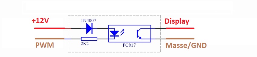

Ich habe ein Problem. Ich muss ein PWM Signal in ein Signal was 5 bis
255Hz hat umwandeln.
Ich habe es, zum Testen, so aufgebaut gehabt das ich das PWM Signal über
einen Optokoppler (PC817) laufen lasse und geschaut habe was für ein
Wert am Display ausgegeben wird. Der Ausgegebene Wert bleibt bei DC 0-99
gleich erst ab DC 100 geht er auf 0. Nun habe ich dann noch die
Möglichkeit gehabt die Hz des PWM Signals zu ändern und habe dann
festgestellt das der niedrigste Wert, der mir angezeigt werden muss, 5Hz
hat und der max Wert 255Hz.

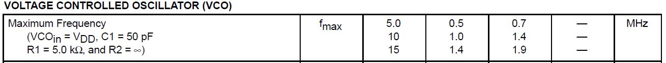

von Andreas M. (dbilas)
Danke für die schnellen Antworten! Ich habe mal etwas auf der Seite
https://www.elektronik-kompendium.de/public/schaerer/vco.htm gestöbert
und bin im Datenblatt vom MC14046BCL fündig geworden. Dort steht wenn
VCOin = VDD, C1 50nf, R1 5k, R2 offen ist und 5V anliegen 0,5Mhz
ausgegeben werden. Nun habe ich mal gerechnet. 10,2V/200pF*5k=0,255Mhz.
0,2V/200pF*5k=0,005Mhz. Ist jetzt auf die Minimumausgabe gerechnet.
Passt das so? Welcher Tiefpass sollte da genommen werden und den PC817
muss ich ja dann nicht mehr verbauen? Der MC14046BCL kann ja bis +18V
ab? Ich gehe dann vom Tiefpass auf VCOin und VDD?
Stefan S. schrieb:
> Andreas M. schrieb:
>> 0,255Mhz
> Andreas M. schrieb:
>> 0,005Mhz
> Ich dachte du willst 5 Hz bis 255 Hz?
> 0,255 MHz sind aber 255 kHz - da liegt Faktor 1000 zu deinen 255 Hz
> dazwischen.
Oha da hab ich einmal 1000 vergessen.
10,2/400pF*0,010k=0,000255Mhz 255Hz
0,2/400pF*0,010k=0,000005Mhz 5Hz
Stefan S. schrieb:
> DAS hängt von den Anforderungen an deine Regelgeschwindigkeit,
> Phasenrauschen durch Restripple und ähnlichem ab.
>> ab?
> Naja... laut absolute Maximum rating ja. Da ist dann aber kein
> Spielraum mehr für Fehler; ich würde ihm eher eine niedrigere
> Spannungsversorgung bspw. via Festspannungsregler verpassen.
Als Maximalwert liegen 14,4V an. Das sollte eigentlich klappen. Von
welchen Regelgeschwindigkeiten kann man denn ausgehen? Der Wert sollte
sich schon innerhalb von 1s verändern.

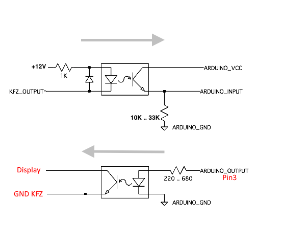

Ich habe ja noch eine weitere PC817 Schaltung um ein weiteres Signal
auszuwerten. Ziel soll es dann sein beide Sachen auf einer Platine zu
vereinen.

von Joe F. (easylife)
Also.
Vom Prinzip her denke ich, dass das ganz locker mit einem Arduino zu
machen wäre.
Du würdest die PWM auf 51 Hz einstellen, und mit dem Arduino dieses
Signal mit 5100 Hz abtasten (100-fache Überabtastung, für die 5100 Hz
einen Timer-Interrupt verwenden).
Dieses abgetastete Signal fütterst du in einen (Software-)Tiefpass mit
einer Grenzfrequenz von sagen wir mal 20 Hz.
Den Ausgangs-Wert des Tiefpasses (0..5100) skalierst du dann auf
1020..20 (dafür gibts ja diese schöne "map()" funktion...) und benutzt
diesen Wert dann, um die Ausgangs-PWM zu steuern.
Die Ausgangs-PWM kannst du im gleichen Timer-Interrupt erzeugen, der
auch den Eingang abtastet, denn 5100 Hz / 1020 = 5 (Hz) und 5100 / 20 =
255 (Hz).
Habe gerade keinen Arduino hier, aber das hier könnte funktionieren.
PWM muss auf 51 Hz eingestellt sein, input_pin und output_pin musst du
dir noch entsprechend anpassen.
Die Frequenz ändert sich in 101 Stufen, ich hoffe das reicht aus.
Habe mir mal nen Arduino Uno besorgt und etwas rumgebastelt.
Anbei der Code für 2 Kanäle.
Auf Pin 3 sollte ein 5100 Hz Rechteck zu sehen sein, wenn die Frequenz
nicht 5100 Hz ist, muss
Timer1.initialize(98); // 5102 Hz
entsprechend angepasst werden.
Beschaltung:
PWM Inputs: Pin 8 und 9 (Eingangsfrequenz sollte so um die 51 Hz liegen)
Freq Outputs: Pin 12 und 13 (5..255 Hz)
Debug Output: Pin 11 (5100 Hz)
Wenn man das "EMULATE_PWM_SOURCE" define aktiviert, ist auf Pin 3 eine
PWM, die durch loop() erzeugt wird. Die kann man zum Testen hernehmen.
Duty-cycle wird durch "PWM_EMULATION_ON_TIME" eingestellt.
Viel Spaß damit.
Andreas M. schrieb:
> Da ich ein +12V PWM Signal habe der Arduino
> aber nur +5V erkennen kann sollte ich das PWM Signal über einen
> Spannungsteiler auf max. +5V bringen?
> Das ausgegebene Frequenzsignal sollte dann wieder über den Optocoppler
> laufen
Bei diesen relativ niedrigen Frequenzen und generell im KFZ Bereich ist
eine galvanische Trennung durch Optokoppler eine sehr gute Idee.
Ich würde das sowohl Eingangs- als auch Ausgangsseitig machen.
Jeweils eine anti-parallele Diode an dein Eingangs-Optokopplern schützt
diese auch vor negativen Transienten.
Ich würde es jetzt mit dem Optokoppler so testen. Wie sollte ich da noch
eine anti-parallele Diode verwenden?
von Wolfgang (Gast)
Andreas M. schrieb:
> Wie sollte ich da noch eine anti-parallele Diode verwenden?
Da, wo die LED des Optokopplers angeschlossen ist.
s.o.
Der 3.3K Pulldown am Eingang des Arduinos ist evtl. ein bisschen zu
niederohmig.
Da kann man auch 10K...33K nehmen.
Andreas M. schrieb:
> Ich glaube mein Steuergerät gibt nicht wirklich ein PWM Signal raus
> sondern nur ein getaktetes Massesignal.
Das nennt sich dann "Open-Collector" Ausgang.
Versuchs mal so wie im Anhang.
Und: was für einen Optokoppler hast du verwendet?
Ist es jetzt so angeschlossen wie hier?
Beitrag "Re: PWM Signal in Hz Umwandeln"
Was misst dein Multimeter jetzt zwischen
a) KFZ_OUTPUT und KFZ_GND und
b) zwischen ARDUINO_INPUT und ARDUINO_GND
bei verschiedenen PWM Stufen?
Hast du die PWM Frequenz auf ca. 50 Hz eingestellt?
Ist die zusätzliche Schutzdiode am Optokoppler evtl. falsch herum
eingebaut?
Ja.
a) KFZ_OUTPUT und KFZ_GND   0,20V und 11,90V bei 1%DC und 99%DC
b) zwischen ARDUINO_INPUT und ARDUINO_GND   0.0V und 4,90V je nach DC
mit 10K Widerstand
Signal steht auf 50HZ
Schutzdiode ist so wie eingezeichnet drin.
Arduino Output zu GND 0,80V egal welche DC
Arduino Pin3 Test Pin zu GND 1,20V
> mit 10K Widerstand
Das ist schon mal ein sehr gutes Zeichen.
Dann funktioniert der Optokoppler schon mal richtig.
Wieso Pin 3?
Die Pinbelegung bei mir war
8 und 9 -> PWM inputs
12 und 13 -> freq outputs
11 - test PWM output
An welchen Pin hast du den Optokoppler denn angeschlossen?
Oder hast du an der Pinbelegung etwas geändert.
wg. Pin 3, ja, war zu doof meinen eigenen Code zu lesen.
Ich glaube im Code ist noch ein Fehler:
ersetze mal in setup()
  for (ch=0; ch<2; ch++)
    pinMode(output_pin,  OUTPUT);
    pinMode(input_pin,   INPUT);
durch
    pinMode(output_pin[ch],  OUTPUT);
    pinMode(input_pin[ch],   INPUT);
