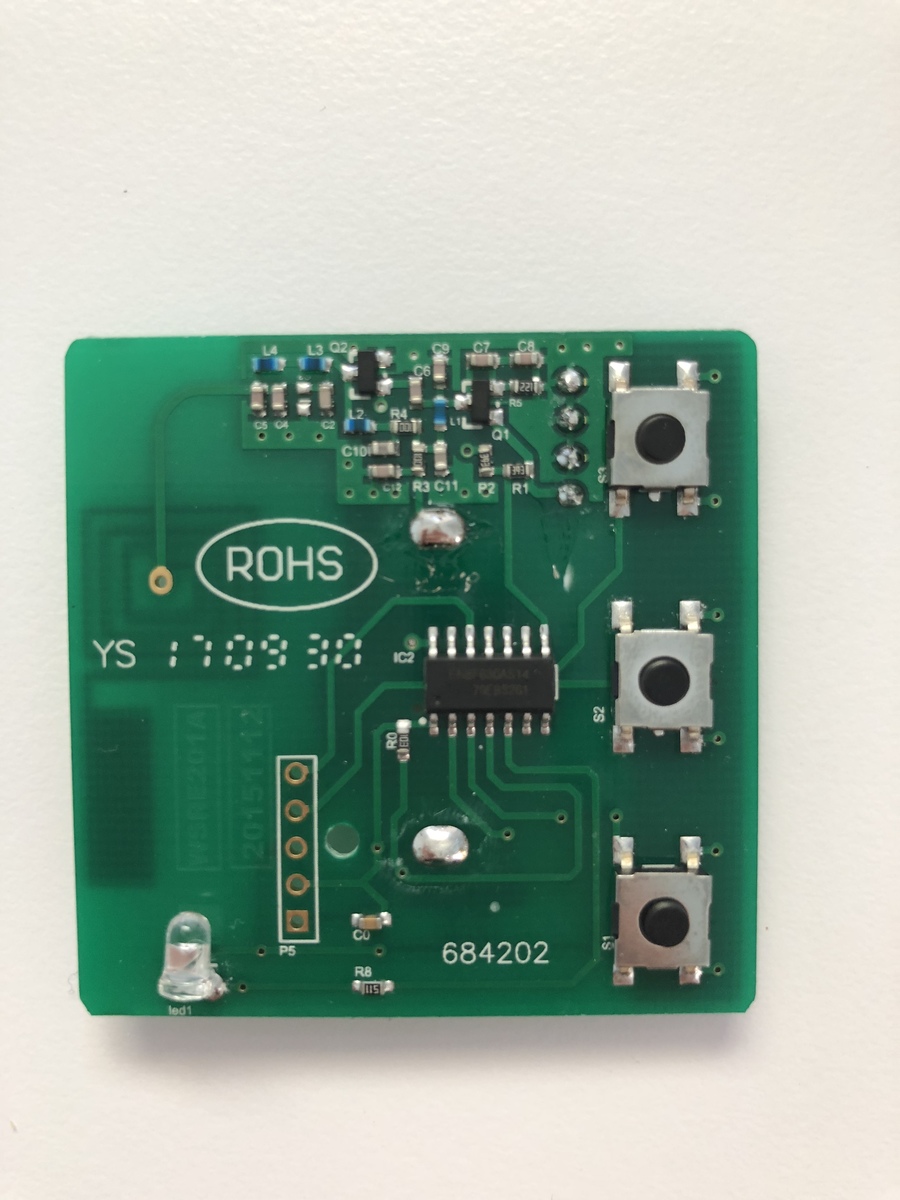

für die Smart-Home Anbindung meiner Rolläden habe ich mir überlegt die
Schaltung über einen Arduino Nano oder einen ESP8266 zu regeln.
Leider verwenden die Funkempfänger meiner Rolladen (433 Mhz) einen
Rolling Code, weshalb eine Kommunikation nicht so ohne weiteres möglich
ist.
Glücklicherweise sind Funk-Fernbedienungen zu einem sehr erschwinglichem
Preis zu bekommen und meine Idee war nun, dort die Taster einfach zu
überbrücken.
Hier kommen wir zu meiner Frage:
Ich habe 7 Rolläden, die ich wenn möglich gerne alle Über eine
Komponente steuern würde. Ausgehend von einer Hoch- und Runterschaltung,
wären das insgesamt 14 Taster, die überbrückt werden müssten. Noch
lieber würde ich den Stop-Taster ebenfalls mit einbeziehen. Dann läge
ich jedoch bereits bei 21 Schaltungen.
Über die Taster wird keine nennenswerte Spannung geschaltet, da diese
lediglich mit einer Knopfzelle versorgt werden.
Relais fallen für mich schon allein aufgrund der Bauform raus.
Ich denke für Transistoren werden die Ein-/Ausgänge auf den MCUs nicht
reichen.
Gibt es eine Möglichkeit das eventuell über einen IC (Multiplexer?) zu
regeln? Für alle Ideen bin ich dankbar! :)

von Manuel S. (frozenflame)
yesitsme schrieb:
> Um welche Fernbedieung handelt es sich?
> Wird die Tastatur als Matrix ausgeführt oder ziehen die Tasten zu GND
> oder zur Versorgungsspannung?
Gut, dass du es ansprichst, bei dem Modell, was ich hier liegen habe
(JAROLIFT Funkwandsender TDRC 01W) wird lediglich GND geschaltet. Es
gibt jedoch auch ein Modell, was bis zu 16 Rolläden steuern kann
(JAROLIFT Funkwandsender TDRC 16W), hier wird die Tastaur anscheinend
über eine Matrix ausgeführt.
Gäbe es dabei eventuell auch eine Möglichkeit die Schaltung zu
überbrücken? Würde einiges an Kosten und Platz sparen.
Exemplarisch habe ich mal ein Foto der Platine des 1Kanal Funksenders
angehängt. Die Stromversorgung erfolgt über eine 3V Knopfzelle.

von yesitsme (Gast)
Hmm... vielleicht geht das ja:
https://github.com/madmartin/Jarolift_MQTT
von devzero (Gast)
Dann brauchst Du halt noch den Keeloq Key (fuer die Rollingcodes) - es
gab wohl mal Jaroliftgeraete, da war keine Readprotection gesetzt und
ein paar Leute haben den Key ausgelesen - ist aber schwer zu finden.
von Oliver S. (phetty)
Ich habe auch eine Jaro-Fernbedienung und steuere die Tasten über
4066-Bausteine an einem Raspberry an.
Bei meiner muss man erst die Rollonummer von 1-16 aussuchen, also
hochzählen, dann rauf/runter/stop drücken und wieder auf 1 zurücktasten
damit man einen definierten Ausgangszustand hat.
Da braucht man 5 GPIOs (Zähler rauf,runter, Rollo rauf/runter/stop).
Inzwischen benutze ich aber in einem Stockwerk auch die
jaro-MQTT-Version und bin sehr zufrieden.
