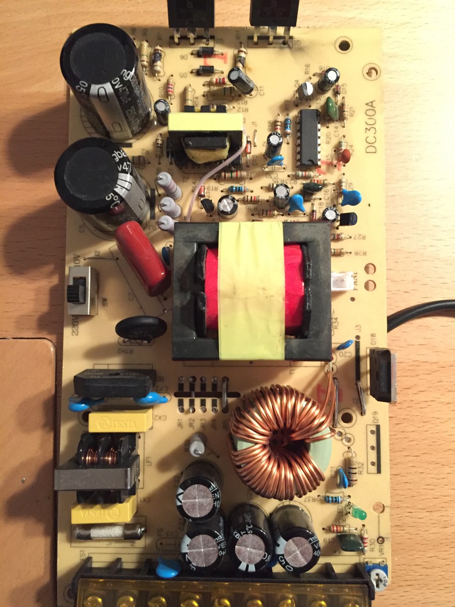

Hallo ich habe hier ein Schaltnetzteil in dem sind mir zwei Transistoren abgeraucht. Typ 3dd13009h weiß jemand ob es dafür einen Ersatz gibt? Schönen Gruss

Rouven F. schrieb: > Typ 3dd13009h weiß jemand ob es dafür einen Ersatz gibt? Bauform?
Mir ging es hier lediglich drum nach einem ersatztyp zu fragen!! Grund weil reichelt bei mir um die Ecke ist und ich somit schnell Ersatz kaufen kann. Das eventuell noch mehr abgeraucht ist ist mir bewusst!! Ich werde die Transistoren auch nicht einfach mal einlöten und den Stecker rein stecken. Trotz allem ist das ein recht kleines Netzteil und die Menge an Bauteilen die sich darin befinden hält sich in Grenzen.

Rouven F. schrieb: > Mir ging es hier lediglich drum nach einem ersatztyp zu fragen!! Grund > weil reichelt bei mir um die Ecke ist und ich somit schnell Ersatz > kaufen kann. Gut, das würde dir ja beantwortet > Das eventuell noch mehr abgeraucht ist ist mir bewusst!! Ich werde die > Transistoren auch nicht einfach mal einlöten und den Stecker rein > stecken. DAS hättest du ruhig im ersten Post schreiben sollen, es hätte dir einen Teil der Ironie erspart. Vielleicht. > Trotz allem ist das ein recht kleines Netzteil und die Menge an > Bauteilen die sich darin befinden hält sich in Grenzen. Du schreibst 36V 15.5A Das ist mit über 500W eher "nicht klein", und hat eine PFC. Die dürfte ebenfalls was abbekommen haben. Nur Mal so als Anmerkung.

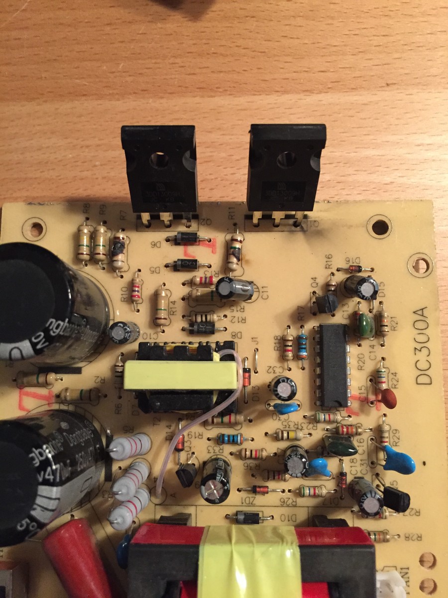

So hier mal paar Bilder von dem Netzteil. Und hochgegangen ist das Teil weil ein Kurzschluss am Ausgang vorlag

Die MJE13009 bei Reichelt passen nicht, falsches Gehäuse. BUV48A wird aber passen.
So Netzteil läuft wieder :-) beide Schalttransistoren gegen 2SC2625 ersetzt inclusive dementsprechenden Shunt läuft 1a

Rouven F. schrieb: > Ok überredet :-) auf jeden Fall habe ich die beiden abgebrannten > Widerstände ebenfalls ersetzt und es läuft Wie bist du eigentlich auf die 2SC2625 gekommen?
Ganz einfach bin noch nicht zu reichelt gekommen und musste das Ding unbedingt fertig haben. Da habe ich ein altes ATX Netzteil auseinander gerissen und mal geschaut was darin verbaut ist. Dann beide Transistoren laut Datenblatt verglichen, und einfach drauf ankommen lassen geht oder geht nicht. Gut die vorher machen 15A die jetzt 10A da das Ding eh nicht ans Limit gefahren wird denke ich das müsste klappen

Seltsames Layout: Die Schalttransistoren so weit vom Trafo entfernt?
gezuppel schrieb: > Seltsames Layout: Die Schalttransistoren so weit vom Trafo > entfernt? Halt billig China SNT na ja Hauptsache funzt. Gerade bis 13,5A belastet mit ner COB LED macht keine Mukken :-)

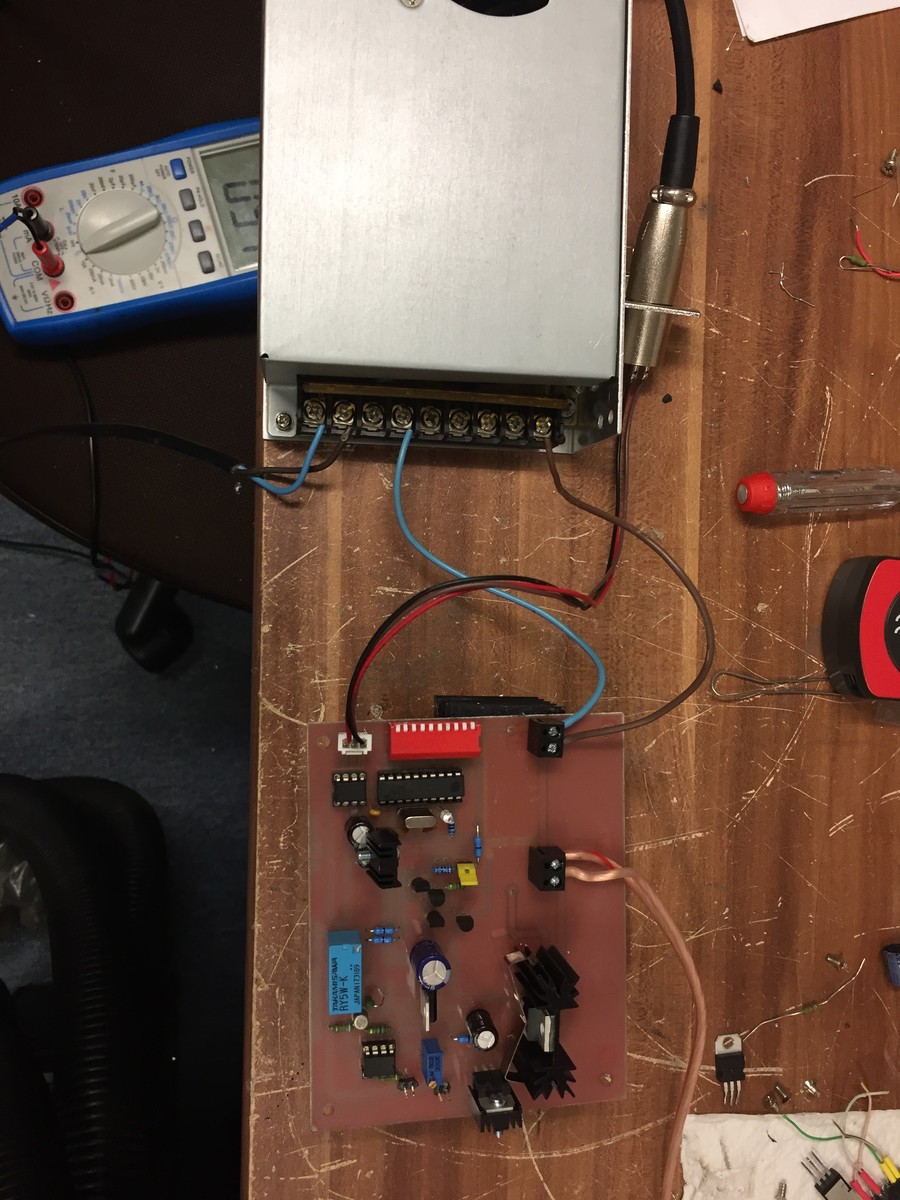

so sieht es dann fertig aus: Dahinter hängt der DMX gesteuerte Treiber für die COB LED
