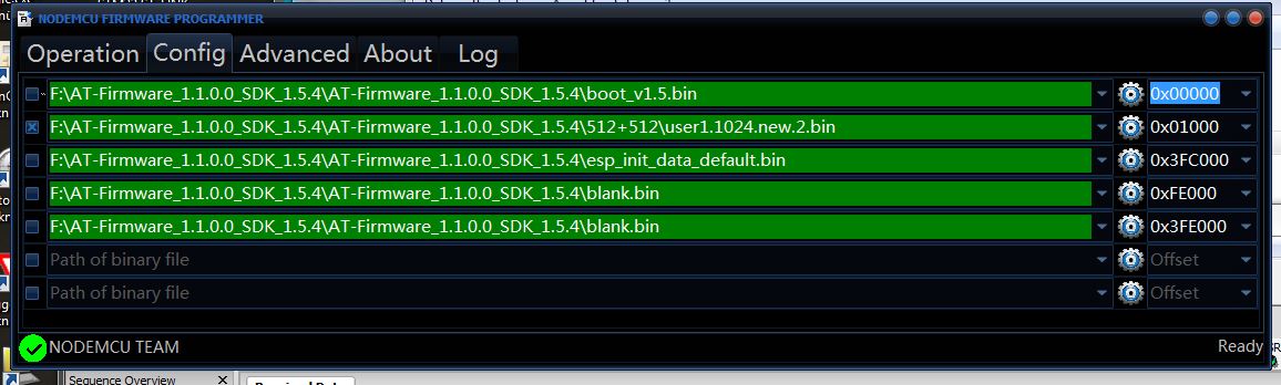

von Chris J. (Gast)
Ok Stefan,
die 1.5.4 von deiner Seite habe ich zum Laufen gekriegt. Das passende
Bildchen schenke ich Dir, würde noch gut reinpassen, da das Tool ja
Standard ist.
Version 1.6.2. habe ich in jeder erdenklichen Kombination ausprobiert,
nix zu machen, da kommt nur Müll bei heraus. Nicht mal die Baudrate
kriege ich hin.
Falls da eine Blitzidee bei kommt wäre ich dankbar..... muss ja auch
irgendwie ans Laufen zu kriegen sein, die coden ja nicht für die Tonne.
von Stefan F. (Gast)
Das Bildchen werde ich nicht auf meine Homepage packen weil ich dort von
der Nutzung grafischer Flash-Tools abrate.
Die nötige Kommandozeile habe ich dort komplett hingeschrieben.
Hier hatte ein Ravi mit genau dieser Firmware Version 1.6.2 und dem
grafischen Tool Probleme:
https://www.electronicshub.org/update-flash-esp8266-firmware/#comment-315019
von Chris J. (Gast)
Das ist aber die Methode, die die meisten anwenden werden. Mit GUI. Ich
habe es auch hinbekommen. Die readme der 1.6.2 ist falsch, total
veraltet aber das neue AT Commands pdf des Chips (7.2018) beschreibt es
dann auch richtig. Man muss 6 Files brennen. Dann lief es auch, auch ne
Telnet Verbindung zum wifi-Server hinbekommen mit meinem "Server"
hicks und ein paar Sätze gesendet.
Der Strombedarf ist allerdings nett, Batterie kann man damit wohl
vergessen. 5ma..bäng....160ma...volle Rampe rauf.
Das Flashtool dieser Firma schmiert aber ab, keine Ahnung warum...

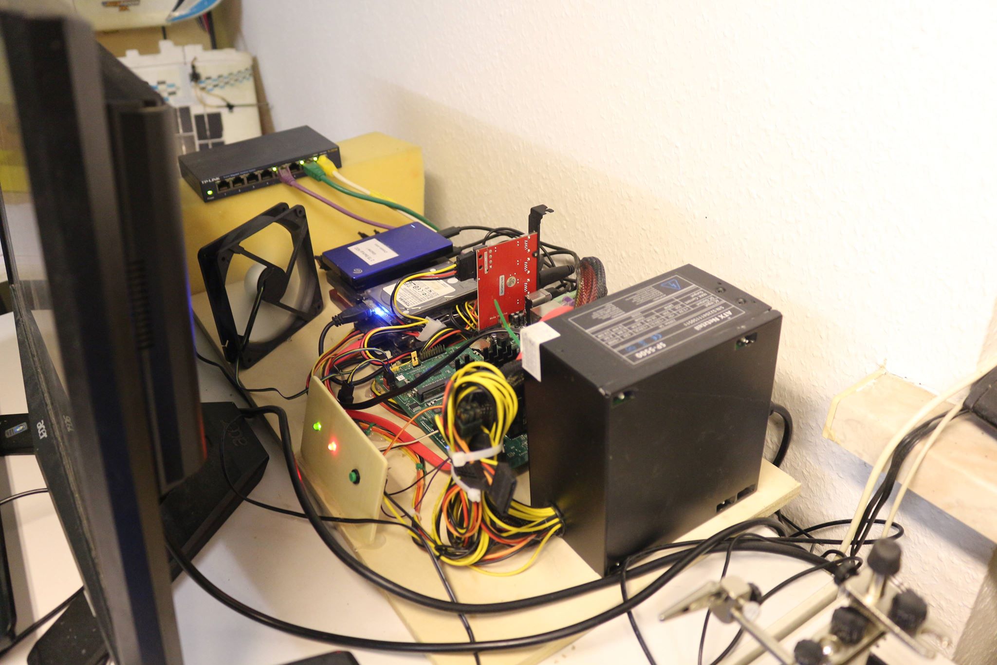

Bei mir steht seit mehr als einem Jahr der Wifi Monitor in der Ecke. Er
zeigt an, ob unser Internet Anschluss funktioniert. Das ist bei der
Fehlersuche hilfreich, wenn es mal wieder irgendwo hakelt. Wenn das Ding
rot anzeigt, versuchen wir nicht mehr sinnlos unsere
Smartphones/Laptops/Spielkosolen/... neu starten.
