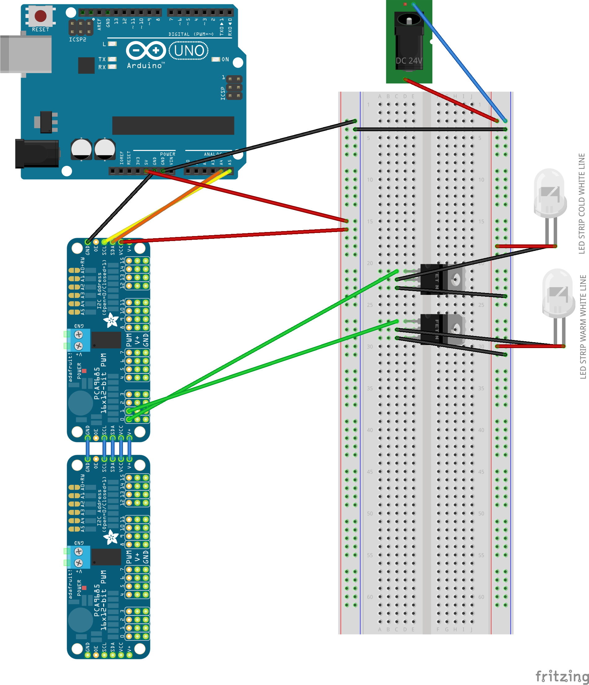

Hicks schrieb:
> Wie werden CCT Led Stripes mit dem
> PCA9685 verbunden?
Im Datenblatt des Chips ist beschrieben, wie man ihn als Treiber für
N-Kanal FETs verwendet und konfiguriert.
Lese es bitte!
Hicks schrieb:
> Der PCA9685 stellt 15 Channel zur Verfügung.
16 Kanäle
Hicks schrieb:
> Insgesamt sollen es 12 Stripes werden.
Versuche es doch mal mit rechnen.
12 * 2 = 24 Kanäle
Hicks schrieb:
> Benötige ich dann 2 PCA9685 Chips?
Kann man 24 Kanäle an einen Chip anschließen, welcher nur 16 Kanäle hat?
Die Antwort:
Man kann!
Aber man kann sie dann nicht unabhängig voneinander steuern.

Kann einer eine Empfehlung aussprechen, welche N-Kanal FET´s für max. 30
Watt pro LED Streifen geeignet sind?
https://www.mikrocontroller.net/articles/MOSFET-%C3%9Cbersicht#N-Kanal_MOSFET
Dein Problem sind die 24V, denn viele MOSFet, die eigentlich reichen
würden, vertragen nur 20V. Viel zu fett, aber billig und bequem zu
verbauen ist z.B. ein IRLZ34N im TO220 Gehäuse.
Wenn dir SO-8 recht ist, geht z.B. auch ein IRF7403. Musst du aber schon
mit 5V ansteuern.

Hicks schrieb:
> Ich würde die
> Dual-LED-Strips mit je einem Kanal ansteuern.
Mit einem N-Kanal-MOSFET oder mit einem NPN-Tansistor? Bei einem
NPN-Transistor (lt. deinem Fotoentwurf) musst du noch einen Widerstand
vor die Basis einbauen!

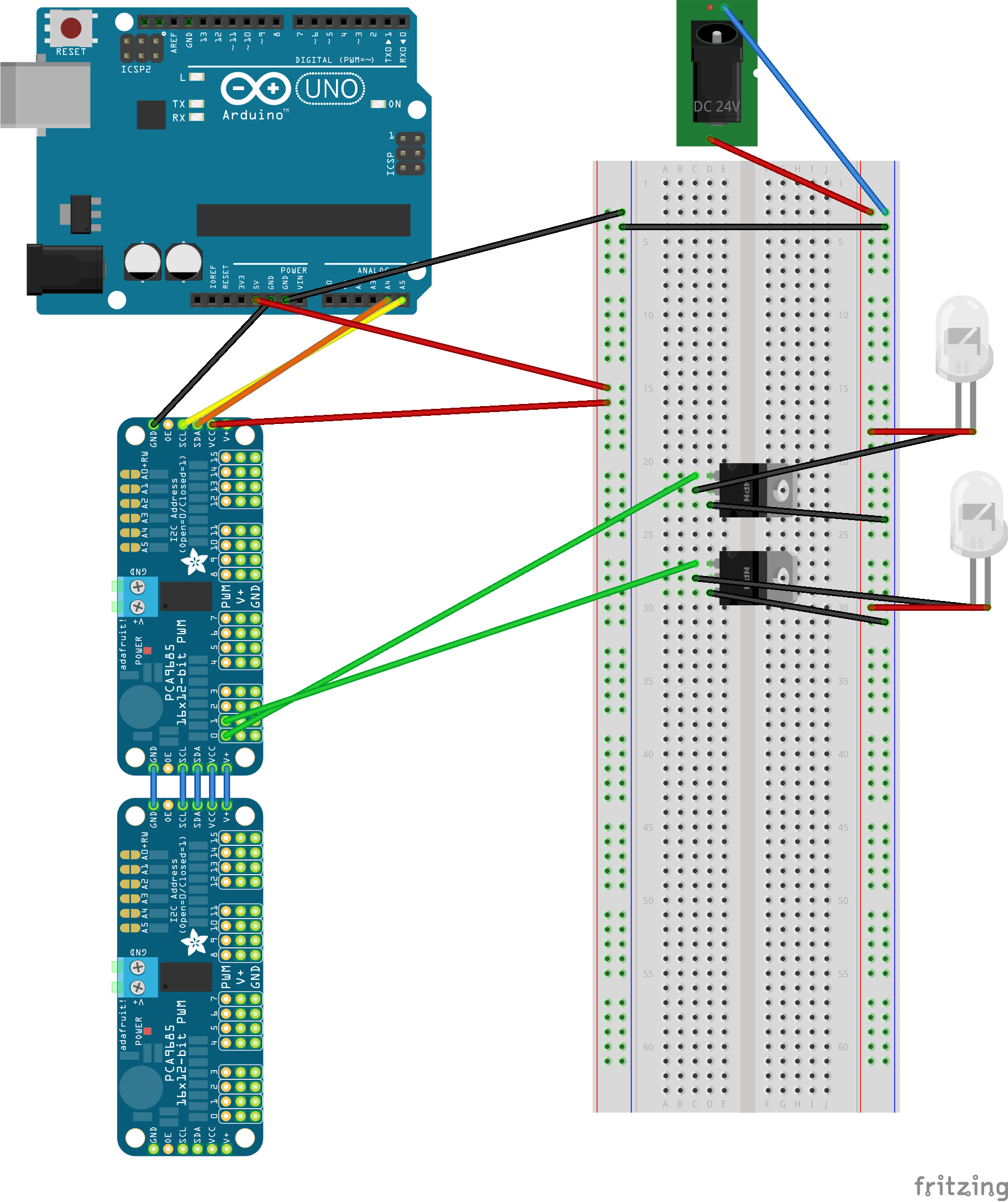

Ich habe jetzt auf dem Schaltplan die FET´s getauscht. Jede LED stellt
einen anal auf dem LED-Streifen (WW/CW) dar.
Lässt sich das PWM-Signal in Bezug auf Störungen eine Strecke von max.
12m übertragen?
