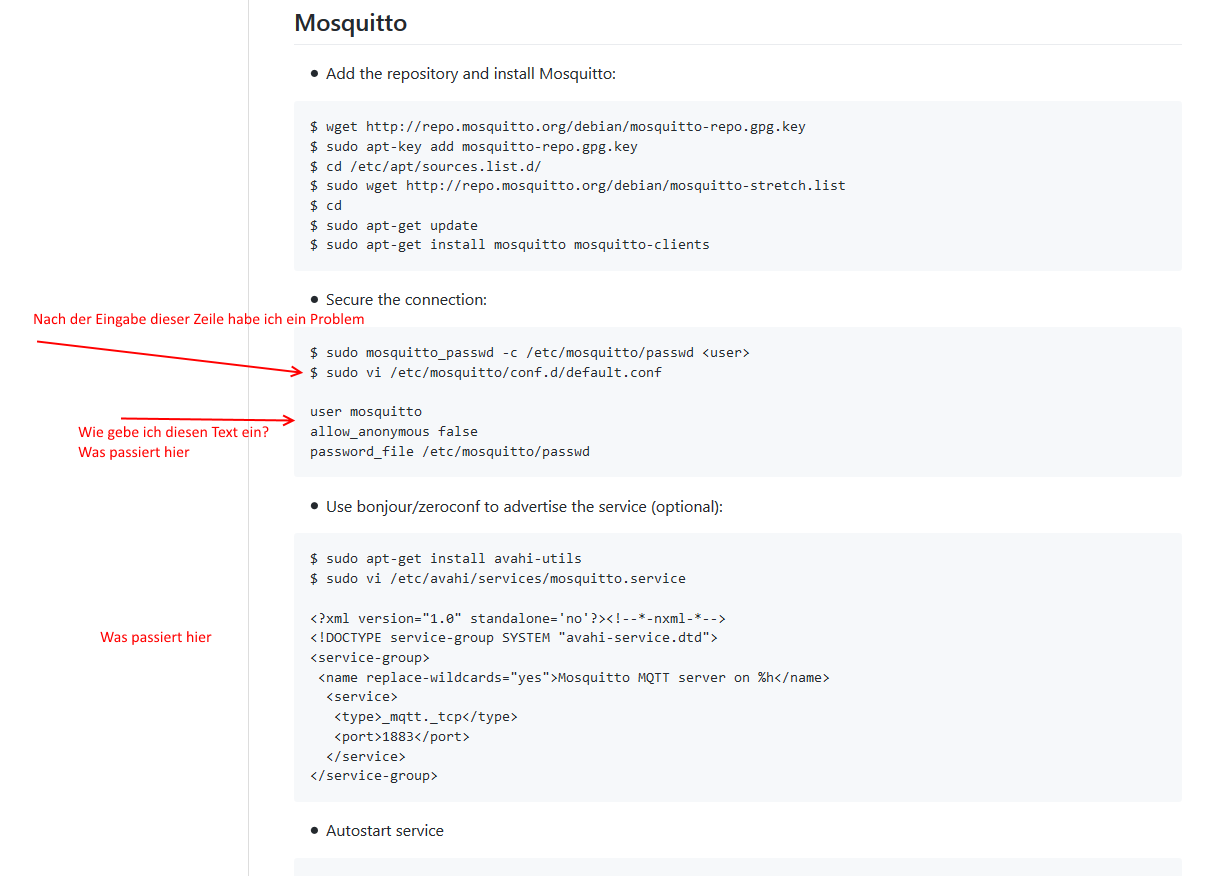

So, die Lite Version ist installiet und ich folge dem Link von Johannes
(16:40)
https://gist.github.com/xoseperez/e23334910fb45b0424b35c422760cb87
Bei dem Abarbeiten der Liste komme ich incht weiter. Die Stelle habe ich
im Bild markiert. Ich habe keine Ahnung wie ich den Text eingebe der
nach der Eingabe von "sudo vi /etc/mosquitto/conf.d/default.conf"
eingegeben werden soll.
Können die Feineinstellungen nocht über eine Web-Oberfläche erfolgen?
von Harry L. (mysth)
ersetze "vi" durch "nano"
Damit solltest du besser zu recht kommen.
von symboltable (Gast)
1) Drücke für Einfügen(Insert) die Taste "i"
2) Tippe den Text ein
3) Drücke Escape um den Einfügemodus zu verlassen die Taste "Esc"
4) Dann um vi zu verlassen und die Datei zu speichern die Zeichen ":"
und "w" und "q"
   also :wq
HTH

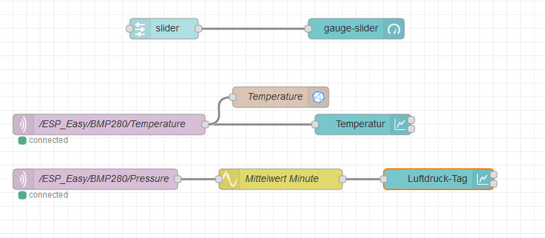

die ersten Erfolge haben sich nun eingestellt - super.
Momentan läuft das System wie folgt:
Raspberry 3 mit stretch light + Node Res + Mosquitto
NodeMCU/ESP8266 mit ESPeasy und einem BMP280 (Ein Messwert pro Sekunde)
Wie löse ich die folgenden kleinen Probleme:
- Nach jedem sudo reboot wird Mosquitto nicht mitgestartet. Wie kann
dies automatisch nach jedem Bootvorgang erfolgen?
- Wenn ich die Messwerte mir über 24h anzeigen lasse wird das ganze
System bei der Anzeige extrem langsam. Ich vermute dass die Anzahl der
dargestellten Messwerte zu groß ist. Kann das sein?
Als Lösung probiere ich gerade das Aggragator-Node aus.

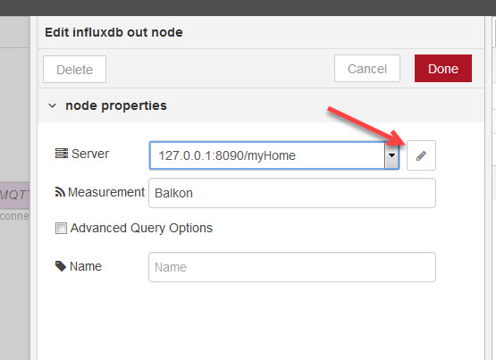

von Joern DK7JB .. (moin)
@Johannes
Wie erstellt man eine Database in InfluxDB und konfiguriert sie?
Kann man das von NodeRed oderGrafana aus erledigen?
Ohne graphische Benutzerinterfaces ist es für mich extrem schwierig den
Überblick zu behalten.

Könntest du bitte mal Screenshots von den Einstellungen der
InfluxdB-Nodes machen.
Ich habe dich so verstanden, dass ich so eine Database 'datensenke'
erzeuge:
create database datensenke
Und sie dann so aktiviere:
use datensenke
Wie konfiguriere ich dann das zugehörige Node in NodeRed?

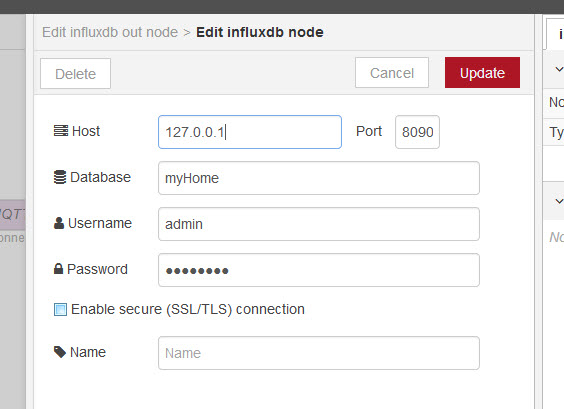

von Johannes S. (Gast)
das 'use' braucht man wenn man in de Kommandozeile weiter auf die DB
arbeiten möchte, für Node ist das nicht nötig.
In Node muss der Server ausgewählt werden. Dazu muss man einmal auf das
Bleistiftsymbol klicken und seine Serverdaten eintragen.
Edit:
das war doch schon ok bei dir. User/Password müssen auch eingetragen
werden. Port 8086 ist default, ich habe den in der config anders
eingestellt.
In Measurement gehört nur der Tabellenname ohne die Sonderzeichen, also
Temperaturen oder MeinHaus oder sowas.

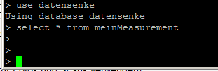

klar - in der Kommandozeile :)
influx
use datensenke
select * from meinMeasurement
Wenn Influx was zu mosern hat steht es rechts in dem Debug Tab.
Dann wird bei mir vermutlich nichts geschrieben :-(
Vielleicht habe ich die Datenbank falsch angelegt. Daher meine Frage:
Wie lege ich richtig eine DAtenbank mit Passwort und User-Namen an?
argh... heist deine Tabelle denn meinMeasurement?
bzw. schreibe
show measurements
um die Tabellen anzuzeigen.

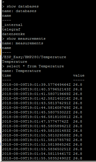

datensenke ist die Datenbank, nicht die measurements (Tabellen).
show databases
show measurements
select möchte ein measurement.
Dein measurement hat den blöden langen Namen, dann musst du den auch
genauso eingeben: select * from .... (blöder Name)
Und die Erde dreht sich doch.
Nachdem ich den blöden Namen geändert habe hat alles geklappt.

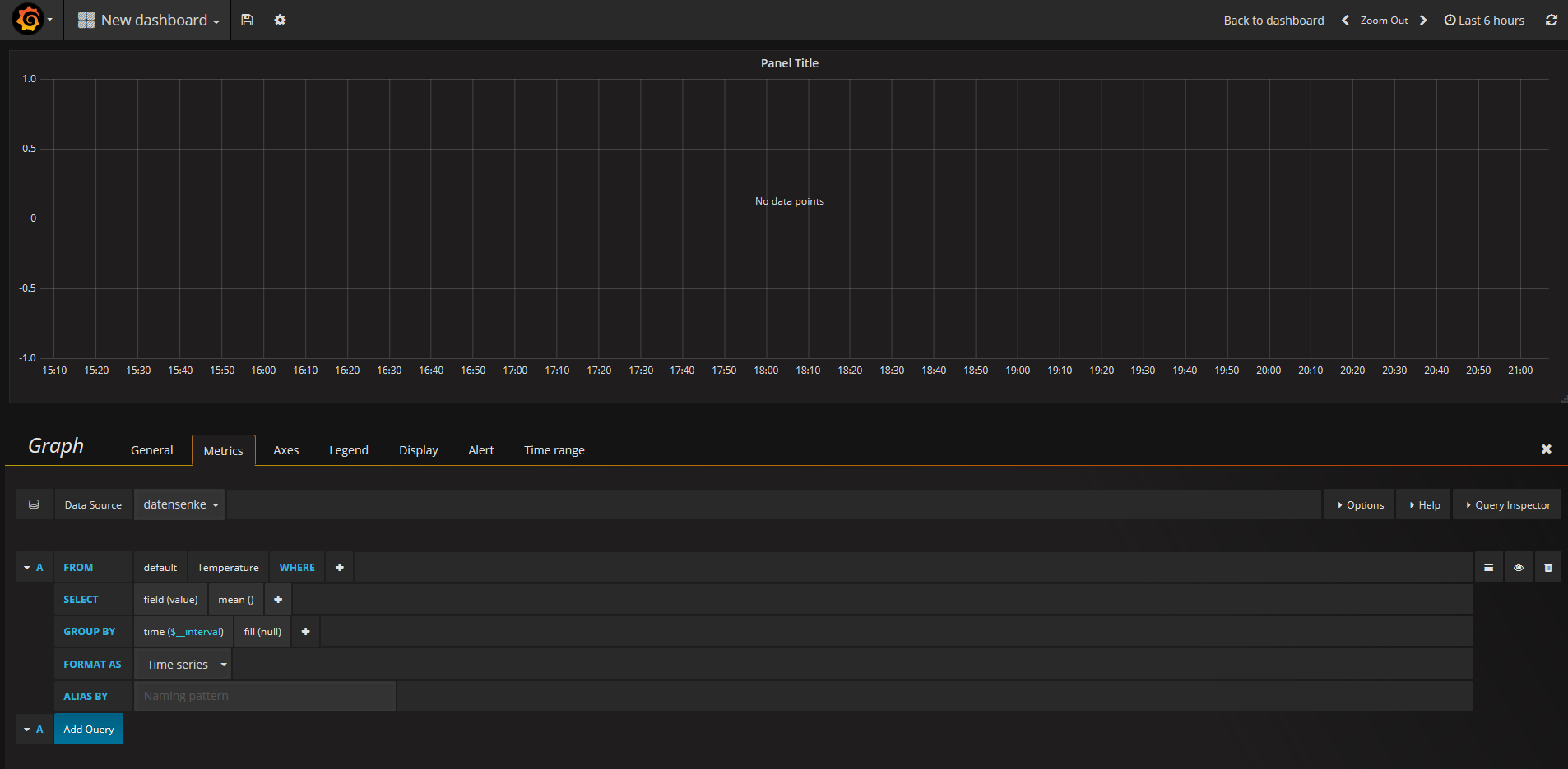

Sehe isch das richtig, dass ich nun mit Grafana weitermachen kann? Ich
habe es schonmal probiert und bin och nicht am Ziel.
sieht schon gut aus.
In der Abfrage bei select auf 'field(value)' klicken, dann sollte das
Feld value auswählbar sein und die Abfräge müsste vollständig sein.
Das hatte ich schon gemacht - nichts passiert.
wähle mal rechts oben ein grösseres Intervall als 6h aus, da hatte ich
anfangs auch Probleme, bzw. ich muss immer min 6h Intervall angeben um
Daten zu sehen.
Hmmm, ich lege eine neue Datenbank an und probieres es nochmal.
Vermutlich melde ich mich erst morgen wieder.
In der DB stehen ja schon Daten, das ist ok.
Probiere mal in der Abfrage bei 'Group by' das Intervall time(1s) und
fill(previous).
Was das fill(none) macht muss ich noch mal nachsehen, das führt bei mir
auch dazu das in manchen Zoomstufen nix zu sehen ist, die anderen
Optionen sind besser.
Du hattest den richtigen Richer. Nachdem ich das 'Group by' gelöscht
hatte wurden die Daten angezeigt.
