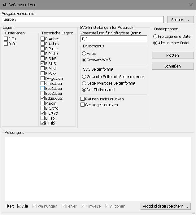

Ich habe gerade "Datei/SVG-Export" ausprobiert und das Ergebnis mit
Inkscape eingelesen, bzw. als PDF ausgegeben. Im Prinzip ist das ganz
nett, aber es sind immer noch die Bauteilwerte in der Ausgabe.
Kann ich das irgendwie abschalten? Ich brauche nur die
Bauteilreferenzen. Sonst kann man auf der Platine gar nichts mehr
erkennen.
Wenn ich F.SilkS wegklicke verschwinden die Referenzen, aber die
Bauteilwerte bleiben.
Wenn ich F.Fabwegklicke verschwinden die zwar Werte, aber auch die sehr
hilfreichen Zeichnungselemente.
Was rauchen die eigentlich? Das ist doch Scheiße.
Hat jemand eine Idee?

OP #5513363
Uhu U. schrieb:
> Das hat nichts mit der Exportfunktion zu tun!
> In pcbnew rechts das Register. Der zweite Tab ist "Render". Value ist
> das letzte Kästchen.
Ja, das Häckchen ist weg. Wenn ich F.Fab mit ausgebe, erscheinen die
Werte trotzdem.
F.Fab brauche ich, um im PDF die Bauteilpositionen zu erkennen, wenn
keine Pads dargestellt sind. F.SilkS ist bei mir etwas zu sehr
abgespeckt.
Das PDF benötigt mein Fertigungsdienstleister, damit er die Kosten
kalkulieren kann. Der will halt sehen, wie das Hühnerfutter verstreut
ist.

OP #5513689
Moin,
Bernd W. schrieb:
> Blende das doch mal im Lagenmanager aus.
Ist aus. Das war es leider nicht.
Dergute W. schrieb:
> Da gibts einmal die Referenz (also z.B. R913) auf F.SilkS und
> schwachsinnigerweise zusaetzlich noch den Text "R913" auf F.Fab.
Guck mal die Bibliothek mit einem Editor an. Das steht drin wo was
angezeigt wird:
(module CC_SI0805 (layer F.Cu) (tedit 57768367)
  (descr "SMD Chip Ceramic Capacitor 0805")
  (attr smd)
  (fp_text reference REF** (at 0 -1.9) (layer F.SilkS)
    (effects (font (size 1 1) (thickness 0.15)))
  (fp_text value CC_SI0805 (at 0 1.8) (layer F.Fab)
Wo läßt man denn bei 0402 den Text R913 stehen. Der ist doch viel größer
als das Bauteil selbst:-))

OP #5513807
Jan L. schrieb:
> bei mir liegen die Values i.d.R. alle in der Ebene "F/B.Fab", und
> die Referenzen in der Ebene "F/B.SilkS"
Da fällt's mir wie Schuppen aus den Haaren. Es ist warm..
Natürlich steht der Value in F.Fab. Das Exportmodul macht also alles
richtig. Weil man das in Pcbnew ausblenden kann, hab ich's vergessen.
Jetzt ist nur die Frage, wie ich damit umgehe.
