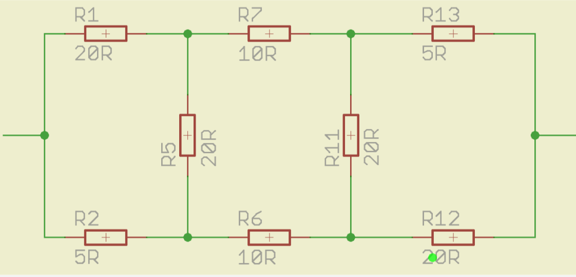

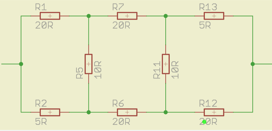

Hallo, habe leider nicht studiert und mein Berufsschulwissen gibt das nicht her, wie berechne ich den Gesamtwiderstand?

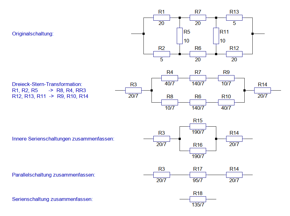

So leicht ist das auf Anhieb nicht, weil es keine reine Parallel- bzw. Reihenschaltung ist. Es gibt aber Hilfsmittel, das aufzulösen, vgl. hier unter "Stern-Dreieck-Umwandlung": https://www.grund-wissen.de/elektronik/schaltungen/reihenschaltung-und-parallelschaltung.html Moin, Der alte Kirchhoff ist natuerlich nie verkehrt, aber wahrscheinlich gehts ganz holzhammermaessig auch gut mit: https://de.wikipedia.org/wiki/Stern-Dreieck-Transformation z.B. das Dreieck: R1 R2 R5 in einen Stern verwandeln und das Dreieck R11 R12 R13 auch. Gruss WK

Naja, ich schätze mal, ohne jetzt den Taschenrechner bemühen zu müssen, sind das in etwa so um die 20 Ohm rum. Dergute W. schrieb: > gehts ganz holzhammermaessig auch gut mit: > > https://de.wikipedia.org/wiki/Stern-Dreieck-Transformation Na, davon hams ma nix erzählt. :) Ty, ich zieh mir das ab <24°C mal rein, Danke.
#5511680
Das ist eine Abwandlung des alten Widerstände als Kanten eines Würfel Problems. Da kann man oft mit Symmetrien vereinfachen und Punkte finden die auf gleichem Potential liegen müssen und die man deshalb ohne Verfälschung parallel schalten kann. Oder man erhält 2 Teilnetze die symmetrisch sind und man nur noch eins davon berechnen muss. Aber ich sehe jetzt auch nicht direkt was. Vieleicht mal jeden Widerstand durch eine Reihenschaltung von 5 Ohm Widerstände ersetzen, oder die 5 Ohm als Parallelschaltung von 2 10 Ohm, vieleicht wird dann eine Symmetrie deutlich.
#5511721
werschon schrieb: > Gesamtwiderstand 19.2857 Ω Werte richtig abgeschrieben? Rges = 2565/133 Ohm = ca. 19,286Ohm Wenn man es unbedingt selber berechnen will, dann wäre das Kreisstromverfahren eine gute Lösung. Natürlich gleich mit Zahlen und nicht symbolisch.
#5511732
Helmut S. schrieb: > Rges = 2565/133 Ohm = ca. 19,286Ohm > > Wenn man es unbedingt selber berechnen will, dann wäre das > Kreisstromverfahren eine gute Lösung. Natürlich gleich mit Zahlen und > nicht symbolisch. Er hat mich Sicherheit die Werte falsch abgepinselt. Wenn man die Werte von R5 und R7 vertauscht und R6 mit R11 tauscht, dann kommt ein glattes Ergebnis raus, nämlich 15 Ω
#5511745
Nettes Mann schrieb: > Helmut S. schrieb: >> Rges = 2565/133 Ohm = ca. 19,286Ohm >> >> Wenn man es unbedingt selber berechnen will, dann wäre das >> Kreisstromverfahren eine gute Lösung. Natürlich gleich mit Zahlen und >> nicht symbolisch. > > Er hat mich Sicherheit die Werte falsch abgepinselt. > > Wenn man die Werte von R5 und R7 vertauscht > und R6 mit R11 tauscht, > dann kommt ein glattes Ergebnis raus, nämlich > > 15 Ω Und wenn man R2 und R6 zu 6 Ohm wählt, R1 zu 24 Ohm und die restlichen zu 22 Ohm, dann kommt auch was fast glattes raus, 7 * PI() Ohm.
#5511752
Hier die richtige Skizze mit einem Gesamtwiderstand von Rges = 15 Ohm.
#5511880
Nettes Mann schrieb: > 19.2857 Ω Danke Mann :)

Xeraniad X. schrieb: > Zwecks Verifikation hab ich es auch versucht (mit den von werschon > gegebenen Werten). 135 durch 7 ist genauso Aussagekräftig wie: https://www.youtube.com/watch?v=9HEQjTvTNzo Interessant wäre jetzt mal der genaue Rechenweg? Stromberg B. schrieb: > Interessant wäre jetzt mal der genaue Rechenweg? Wenn man die Lösung nicht dem Computer überlassen kann, darf oder will, würde ich jeweils auf die linken drei und die rechten drei Widerstände die Dreieck-Stern-Transformation anwenden. Auf Grund der Symmetrie der Schaltung fällt die Berechnung dabei nur einmal an.

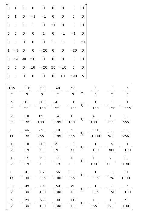

Man kann das auch lösen, indem man einfach die passende Anzahl Knoten- und Maschengleichungen nach den Kirchhoffschen Regeln aufstellt. Man hat hier 9 Unbekannte (jeder der acht Widerstände wird von "seinem" Strom durchflossen und die neunte Unbekannte ist die Außenspannung, aus der letztlich der gesuchte Ersatzwiderstand resultiert). Folglich muss man 9 Gleichungen aufstellen, davon 5 Knotengleichungen (eine weniger als das Netzwerk Knoten hat), und der Rest Maschengleichungen, also 4 Stück. Weil die Gleichungen alle linear sind, erhält man ein lineares 9×9-Gleichungssystem (LGS), das man mit einer der üblichen Methoden lösen kann (was man bei dieser Größe aber besser nicht mehr von Hand versuchen sollte). Als unbekannten Vektor habe ich definiert (Rges ) (Strom durch R2 [nach rechts]) (Strom durch R1 [nach rechts]) (Strom durch R5 [nach oben] ) (Strom durch R6 [nach rechts]) (Strom durch R7 [nach rechts]) (Strom durch R11 [nach oben] ) (Strom durch R12 [nach rechts]) (Strom durch R13 [nach rechts]) Das Bild zeigt die Koeffizientenmatrix des LGS sowie darunter ihre Inverse Die Inhomogenität des LGS ist der Einheitsvektor (1, 0, 0, 0, 0, 0, 0, 0, 0). Aus diesem Grund kann man den gesuchten Ersatzwiderstand direkt aus der inversen Matrix ablesen: Er steht an der Position (1, 1). Das wäre sozusagen die Lösung "auf tiefster Ebene" - und die Antwort auf die Frage, wie es ohne Stern-Dreieck-Umwandlung geht.
#5513766
Yalu X. schrieb: > Wenn man die Lösung nicht dem Computer überlassen kann, darf oder will, > würde ich jeweils auf die linken drei und die rechten drei Widerstände > die Dreieck-Stern-Transformation anwenden. Gute Idee. Benjamin S. schrieb ähnliches, nur früher: > Es gibt aber Hilfsmittel, das aufzulösen, vgl. hier unter > "Stern-Dreieck-Umwandlung" ... ALLE lernen dazu, wenn nicht, dann schreiben sie notfalls ab ! SCNR LostInMusic schrieb: > Man kann das auch lösen, indem man einfach die passende Anzahl Knoten- > und Maschengleichungen nach den Kirchhoffschen Regeln aufstellt. Es geht schon mit 5 Gleichungen :-)
OK, der Punkt geht an Dich... smile
Beide Varianten gegenübergestellt:
Meine Lösung (Mix aus Knoten- und Maschengleichungen gemäß Kirchhoff)
hat den Vorteil, dass die Gleichungen denkbar einfach aufzustellen sind
und es unmittelbar verständlich ist, warum sie gelten. Als "Preis" dafür
muss man mehr Gleichungen aufstellen als eigentlich erforderlich sind;
dadurch wird das LGS größer und damit auch der Lösungsaufwand (Speicher
+ Rechenzeit).
Der Vorteil der Knotenpotentialmethode liegt darin, dass man nur die
unbedingt nötige Anzahl Gleichungen aufstellen muss, wodurch man das
kleinstmögliche LGS erhält. Dafür gestaltet sich das Aufstellen der
Gleichungen (etwas) komplizierter. Auch die Theorie hinter diesem
Verfahren ist (deutlich) anspruchsvoller - Stichwort
Norton-Thévenin-Äquivalent-Umwandlung.
In Schaltungssimulationssoftware kommt zur Berechnung solcher linearer
Netzwerke vornehmlich das Knotenpotentialverfahren zum Einsatz.
LostInMusic schrieb: > Dafür gestaltet sich das Aufstellen der Gleichungen (etwas) komplizierter. Das geht aus meiner Sicht ganz einfach. 1.einen Knoten als Bezugsknoten wählen 2.die restlichen Knoten durchnummerieren 3.die Hauptdiagonalelemente der Matrix enthalten alle Summenleitwerte im jeweiligen Knoten 4.alle anderen Elemente der Matrix enthalten die Kopplungen zwischen den jeweiligen Knoten als negativer Leitwert. Mit etwas Übung kann die Matrix direkt aus der Schaltung abgelesen werden.

Elektrofan schrieb: > Yalu X. schrieb: >> Wenn man die Lösung nicht dem Computer überlassen kann, darf oder will, >> würde ich jeweils auf die linken drei und die rechten drei Widerstände >> die Dreieck-Stern-Transformation anwenden. > > Gute Idee. > > Benjamin S. schrieb ähnliches, nur früher: >> Es gibt aber Hilfsmittel, das aufzulösen, vgl. hier unter >> "Stern-Dreieck-Umwandlung" ... > > ALLE lernen dazu, wenn nicht, dann schreiben sie notfalls ab ! SCNR Zuerst hatte ich Dich nicht verstanden, Elektrofan. Gerade einen Kollegen (ja, manche arbeiten abends) geholt, zufällig einen mit Account... nicht nur, daß Du recht hast, denn Benjamin schrieb das früher. Sondern seltsamerweise bekam er auch noch kaum Punkte. Symbolisch +10 für Benjamins betreffenden Post. Elektrofan schrieb: > Yalu X. schrieb: > ... > > Benjamin S. schrieb ähnliches, nur früher: >> ... Da ist mir nicht entgangen. Dennoch blieb die Frage offen: Stromberg B. schrieb: > Interessant wäre jetzt mal der genaue Rechenweg? Als Antwort darauf zeigte ich in meinem Beitrag, wie man Benjamins Vorschlag für die konkrete Aufgabenstellung mit möglichst wenig Rechnerei umsetzt. Hallo, das Ganze erinnert mich auch an eine der großen Rätselfragen aus Elektor dieses "berühmten" Aachener Professors. Dort wurde ein NxN Netzwerk mit unendlichem N vorgegeben! Die Lösung war recht tricky, das Problem aber wirklich nur akademisch... Gruß Rainer
#5516552
Ja, gut. Weil der TO nach eigener Aussage über nur begrenzte
mathematische Vorkenntnisse verfügt, wollte ich ihm lieber das
Verfahren zeigen, das sich praktisch von selbst erklärt (außer der
Kirchhoffschen Knoten- und Maschenregel muss man eigentlich nur wissen,
was ein lineares Gleichungssystem ist). Mich würde es immer freuen, auch
das "wie" verstehen zu können – ein Vergnügen, das dem TO beim
KP-Verfahren wahrscheinlich doch versagt bliebe.
Mit meiner Aussage "man muss 9 Gleichungen aufstellen" meinte ich
natürlich nicht "es gibt grundsätzlich keine Möglichkeit, das Problem
mit weniger als 9 Gleichungen zu lösen". Wenn man es wie ich macht, kann
man übrigens auch relativ leicht vier Ströme vorab eliminieren (die, die
durch R6, R7, R12 und R13 fließen) und erhält dann auch ein 5×5-System
(eins mit einer wirklich "häßlichen" Koeffizientenmatrix). Dürfte Dir
aber auch klar sein.
