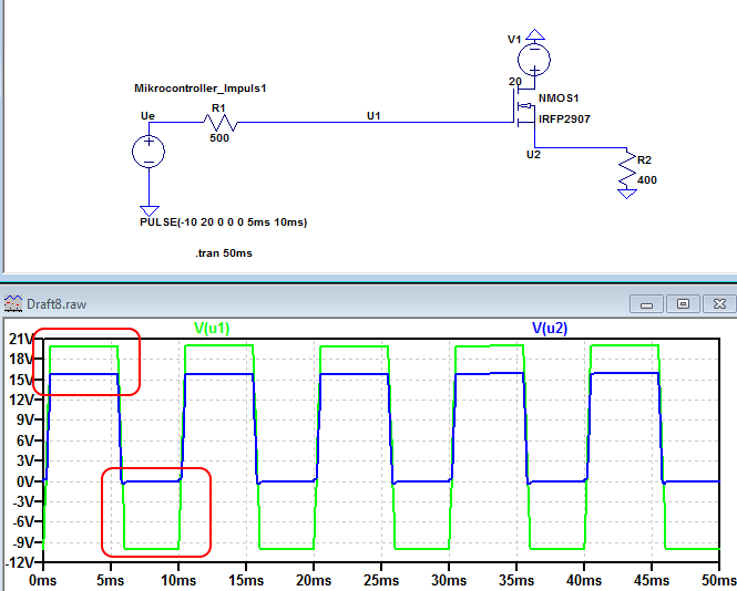

habe Verständnisfragen zu MOSFETs. Zwischen dem Signal am Gate und dem
Signal am Source anschluss entsteht eine Spannungsdifferenz.
1. Entsteht diese dadurch, dass die Gatekapazitäten geladen werden?
2. Welche Kenngröße ist für diese Differenz verantwortlich?
Woraum müsste ich bei der Wahl meines MOSFETs achten, um diese Differenz
zu minimieren?
Vielen Dank schonmal

tut doch was es soll?
Einige Punkte für Verbesserungen hätte ich dennoch:
-Gate mit 0V/12V schalten
-R1 weglassen
-Reihenfolge von R2 und Mos tauschen, damit der Mosfet mit Source auf
GND liegt
Nein. Das Gate ist "isoliert" zu Source und Drain. Deshalb kannst du da
eine Differenz erzeugen.

der Mosfet wird hier in einer Art Drain Schaltung betrieben. Anders als
bei der Kollektorschaltung von Bipolartransistoren, bei der Basis und
Emitter um ca. 0,7V auseinanderliegen benötigt man hier beim N-Kanalfet
eine Spannung UGS = UGSth + gfs*ID als Differenz - das erklärt denn
UNterschied bei positiven Spannungen. Bei negativen Spannung kann der
Transistor nicht mehr als ausgeschaltet sein, wodurch dort die Spannung
auf 0V begrenzt ist.
Aber vermutlich willst Du denn Mosfet eher als Schalter betreiben?
