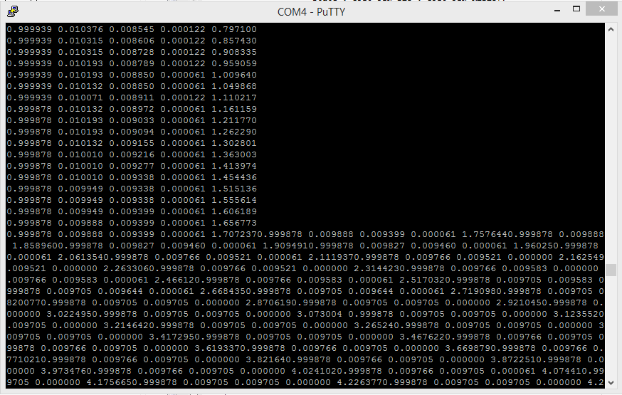

Morgen Leute,
ich sende Sensordaten aus einem Breakoutboard das mit meinem STM32
NUCLEO-F411RE verbunden ist, nun per Bluetooth an meinen PC. Die ersten
Zeilen kommen perfekt an nur nach einer bestimmten Zeit gibt es keinen
Zeilenumbruch mehr, wie im Bild zu sehen. An was könnte das liegen? Habe
eine Baudrate von 9600. Davor mit einer Baudrate von 115200 hat es
funktioniert. Da habe ich aber auch ein anderes UART benutzt das per
Kabel an meinen PC verbunden war.
Möglicherweise hast du einen Bufferüberlauf. Ohne deinen Code zu kennen,
ins Blaue hinein: Du verwendest ein sprintf und das letzte Byte (vor dem
Nullbyte) deines Formatstrings ist 0x0a und wird überschrieben. Mach
doch mal folgendes sprintf(buf, "... \n  ", ...), also noch zwei
Leerzeichen (oder was anderes, z.B. @ nach dem Newline. Dann siehst du
gleich, wenn diese fehlen.
