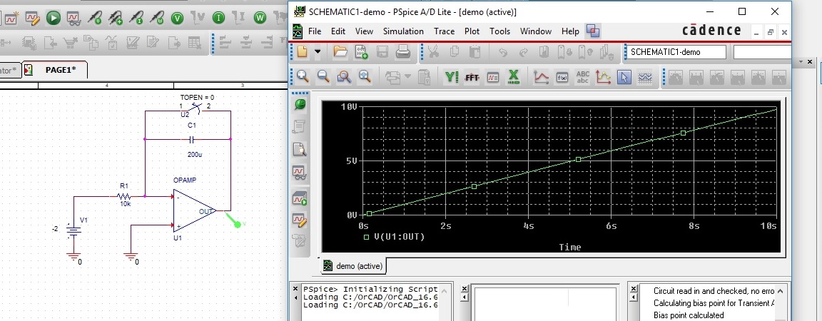

in der Schaltung möchte ich gerne meinen Kondensator so dimensionieren,
dass meine Ausgangsspannung innerhalb von 10s eine Ausgangsspannung von
+10V erreicht.
Der Widerstand sei 10kOhm groß.
Ich bin jetzt ein wenig verwirrt, da ich zwei Ansätze habe.
1. Ansatz:
τ = R*C  --> C = τ/R --> C =10s/10kOhm = 1mF
2. Ansatz:
Ua = -(1/RC)*Integral von 0 bis t(Ue*dt)
-> C = -(Ue/Ua) * (1/R) * t
-> C = 200uF
Wenn ich die Schaltung mit C = 200uF simuliere, erhalte ich nach 10s
eine Ausgangsspannung von +10V, aber sicher bin ich mir irgendwie
trotzdem nicht.

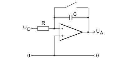

von Der Andere (Gast)
Alexander schrieb:
> 1. Ansatz:
Denk mal nach, ist die oben gezeigte Schaltung ein Integrierer oder ein
RC Glied? Für was gilt die Formel?
> +10V erreicht.
Wie schnell das geht hängt aber von der Eingangsspannung Ue ab, die wird
nämlich integriert.
> trotzdem nicht.
Dann versuche vieleicht mal nachzuvollziehen wie der Integrierer
funktioniert und wie man zu der unter 2. genannten Formel kommt.

von Alexander B. (jafback)
Oben gezeigte Schaltung stellt einen Integrierer dar.
> nämlich integriert.
Wieso hängt dies von der Eingangsspannung ab?
>> trotzdem nicht.
Bei einer konstanten negativen Eingangsspannung, ergibt sich eine
positive Ausgangsspannung, die linear ansteigt bis zur Betriebsspannung,
wenn der Kondensator vollständig entladen war.
Ir = Ic
Ue/r = -C dUa/dt
dUa = -Ue*(1/RC)
Ua = -(1/RC)*Integral(Ue dt)
Der Andere schrieb:
> schreibst du doch selber:
> oder was ist Ue bei dir?
In meinem Fall ist Ue = -2V.
Ich kann aber als Eingangsspannung prinzipiell anlegen was ich möchte.
Mir geht es darum den Kondensator so zu dimensionieren, dass ich eine
Ausgangsspannung von +10V innerhalb einer bestimmten Zeit (z.B. 10s)
erreiche.
Bei einem Widerstand von 10kOhm und einer Eingangsspannung von -2v, wäre
das innerhalb von 10s doch theoretisch mit einem Kondensator mit C =
200uF möglich?

von Toxic (Gast)
Bei dem im Bild gezeigten Integrator gilt doch folgendes:
Der Kondensator wird mit einem Konstantstrom(!) geladen.Der
Konstantstrom berechnet sich aus der Eingangsspannung 2V geteilt durch
die 10k.
Es gilt auch die Gleichung Kuh=Kuh also Q = C*U
Fuer Q gilt weiterhin Q = I*t =>
I*t = C*U => t = (C*U)/I
I = 2V/10k = 0.2mA =>
t = (200uF*10V)/0.2mA = 10s
t = 0.0002F*10V)/0.0002A = 10s
Ich hoffe mir ist kein Denkfehler unterlaufen.
von Rainer V. (a_zip)
> 200uF möglich?
Als theoretischer, also errechneter Wert sind 200µF ok. Solltest du dir
aber nicht nur zeigen wollen, dass du eine Formel ausrechnen kannst,
sondern praktisch diese Schaltung ans Laufen kriegen willst, dann wirst
du erhebliche Probleme bekommen! Einige sind  hier ja schon genannt
worden. Ich warte auf praktische Fragen...
Gruß Rainer
Es ging mir eigentlich nur um das Rechnen. Das wäre dann wohl geklärt.
Aber aus Interesse: Welche realistische Möglichkeit habe ich denn, um
eine linear ansteigende Ausgangsspannung zu erzeugen (mit dem
Integrator). Bzw. wie sollte man hierzu die Bauteile am besten
dimensionieren.
von Werner H. (werner45)
Wurde aber alles schon gesagt. Nochmal zum Groschenfallen:
Man geht vom Kondensator aus.
Q = J x t = U x C   [A, s, V, As/V]
Kondensator wählen, kein Elko!, sondern Folie:
10 µF [10 x 10^-6  =  10^-5 As/V]
Ladeschlußspannung 10 V, und das in 10 s, gesucht ist der nötige Strom
dazu.
J x t  =  10 x 10^-5  =  10^-4
geteilt durch t = 10s:
J  =  10^-3 A  =  1 mA
Diesen Strom mußt Du für 10 s in den Integrator schicken, dann hast Du
eine lineare 10-V-Rampe. Der Strom muß vom OpV-Ausgang geliefert werden
können, bei 1 mA kein Problem.
Ue(soll) = 2 V, R = U / J  =  2 / 0,001  =  2 kOhm als Vorwiderstand.
Andere Werte entsprechend ausrechnen.
Gruß   -   Werner
