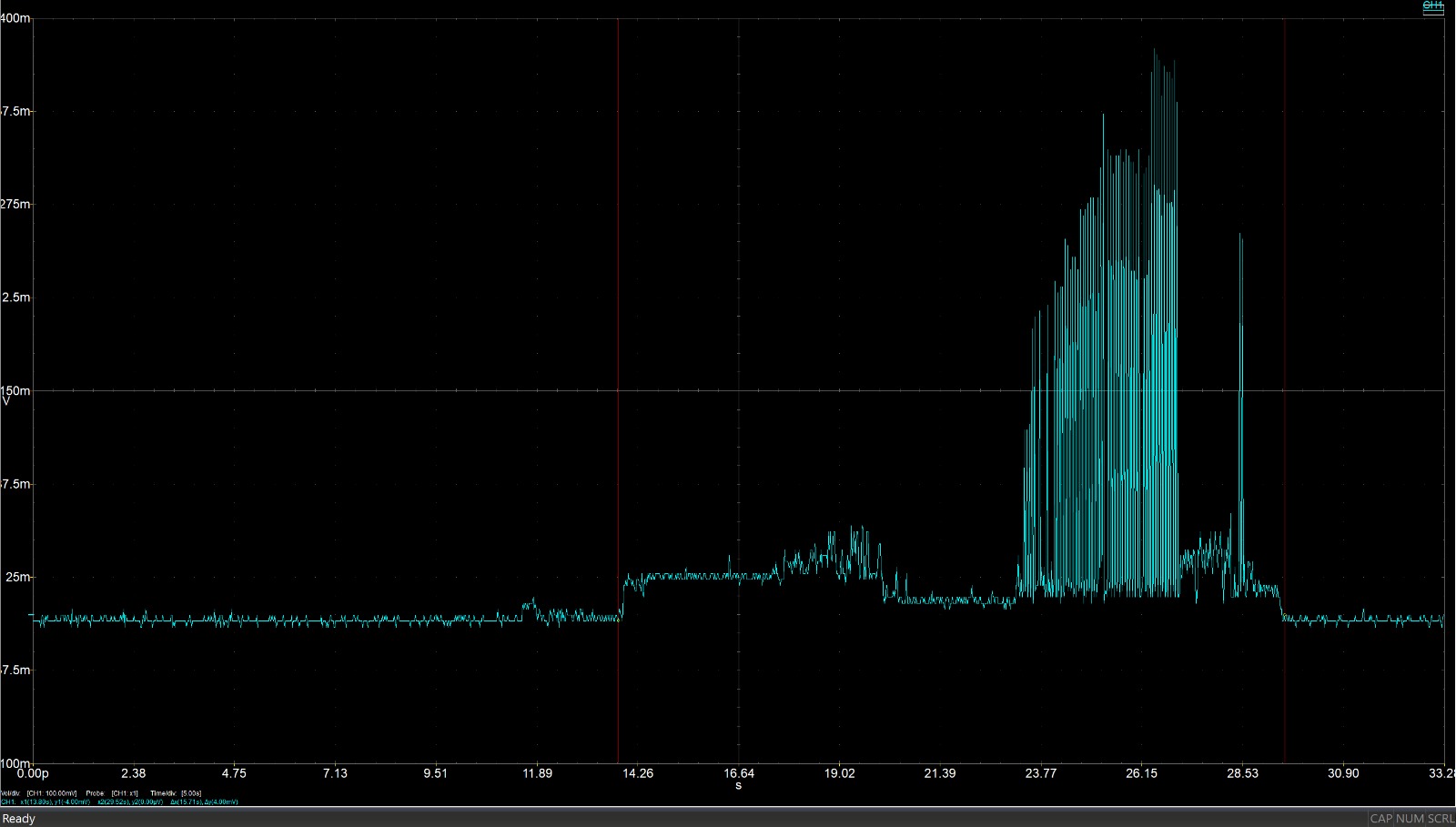

Ich habe die 2As für das senden zu großzügig gewählt. Lt. Datenblatt des
BG96-Moduls können im 2G Netz max. 2A beim senden auftreten. Z.B. bei
sehr schlechtem Empfang im Zuge von Schlechtwetter oder schlechter
Netzabdeckung. Im Durchschnitt verbraucht die Anwendung 0,6As - 1 As.
Und hierbei ist der gesamte Programmzyklus gemeint,- Hochfahren, Daten
abrufen, Senden. Das dauert ungefähr 14s. Habe eine Oszilloskop-Messung
des gesamten Verlaufs angehängt. Am Ende sieht man die Strom-Spitzen
welche durch das senden im 2G Netz entstehen. Wie gesagt die können
jedoch auch je nach Empfang stark variieren. Deshalb mal die großzügige
Annahme.

#5513761
> Lukas schrieb:
> Bzgl. meiner Angabe zu Iq=10uA meinte ich eher den Ruhestrom oder
> Verlust-Strom den die Anwendung im SleepModus haben darf.
Warum machst du dir solche Vorgaben?
Die 10uA sind in der Rechnung doch ein völlig vernachlässigbarer Wert.
10uA * 3600s = 0,036As
Der Wert liegt also ca. 100 mal niedriger als die ca. 4As, die du pro
Stunde für das aktive Senden benötigen würdest.
Selbst ein Ruhestrom von abgenommen 200uA würde über Jahr nur
0,0002A x 3600s x 24 x 365 = ca. 1,3Ah ausmachen. Das ist immer noch
viel weniger als die Ladung, welche du zum aktiven Senden benötigst. Bei
bis zu 19Ah in der Zelle würden dir in 3 Jahren, bei diesem 20-fachen
Ruhestrom, immer noch ca. 15 Ah für den aktiven Betrieb bleiben.
