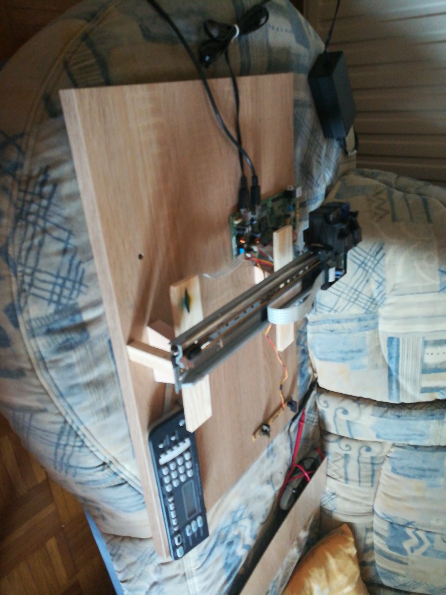

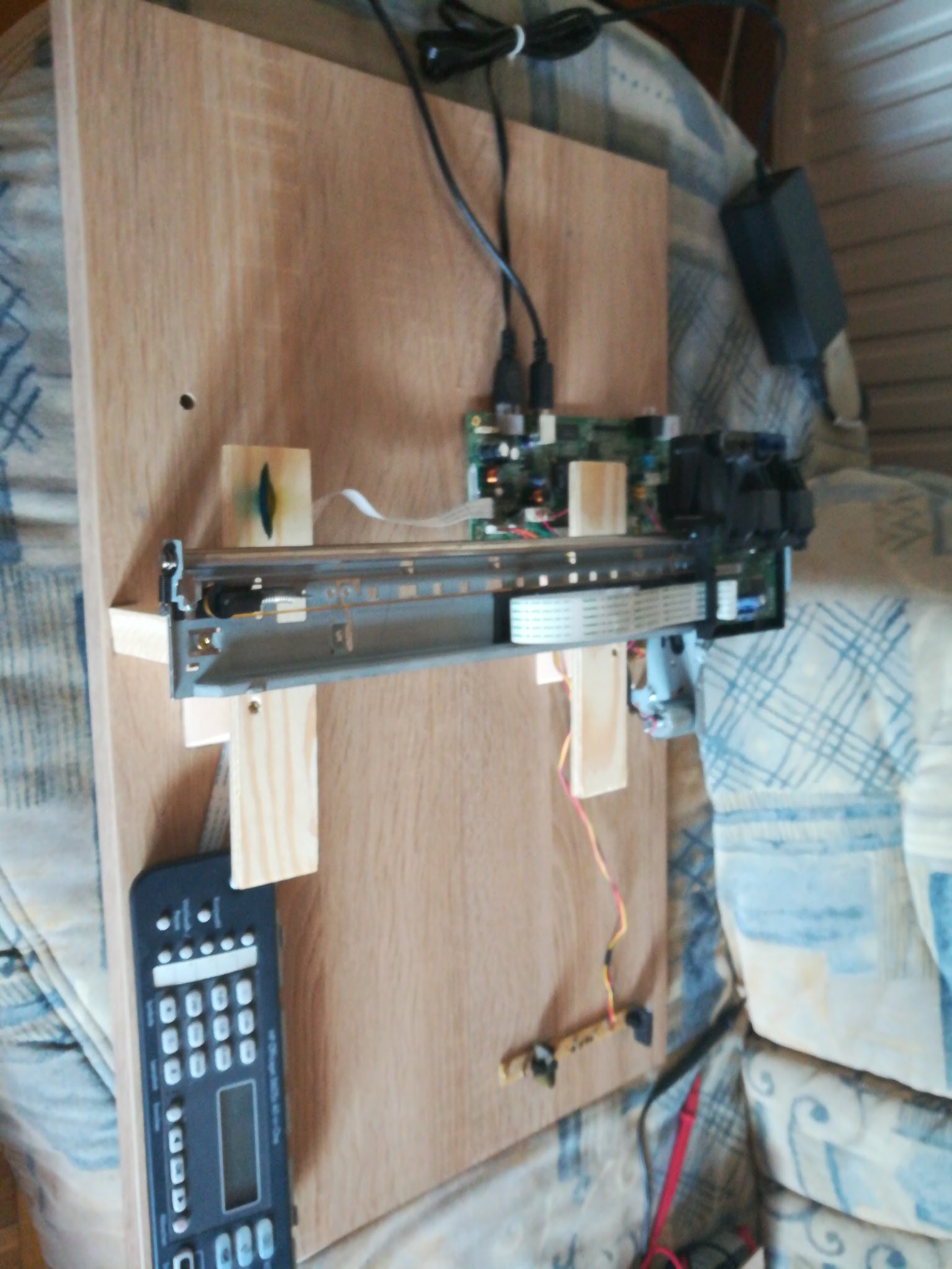

Ich habe heute zum Drucken von Bakterienzellen/Menschenzellen einen
alten Drucker recycelt, aber habe noch das ein oder andere Problem. Wie
man auf dem Bild sehen kann, habe ich die Druckerbestandteile samt
Platine auf Holz gebaut, damit ich eine Petrischale unterlegen kann.
Der Papiernachschub wurde durch eine Holzplatte ersetzt. Die Elektronik
ist unverändert geblieben, allerdings haben Drucker ja Sensoren für den
Papiereinzug, wie auf dem Bild neben dem Bildschirm zu sehen. Wenn beide
Sensoren abgedeckt sind, erscheint keine Fehlermeldung beim Booten,
allerdings wenn ich etwas zu drucken versuche, heißt es (wenn beide
abgedeckt sind) kein Papier und wenn einer aifgedeckt ist, Papierstau.
Irgendeine Ahnung wie ich die Sensoren so auslösen soll, dass der
Drucker meint, dass das Papier jetzt im Einzug steckt??
weitere Bilder und Videos werde ich über eine google cloud Freigabe mit
euch in einem comment, teilen
lg André
Hallo!
Papiersensoren haben in der Regel folgende Funktion: Ein Sensor erkennt,
ob im Vorratsbehälter Papier ist, sonst "kein Papier"
Wenn der Drucker ein Blatt einzieht muss der zweite Sensor nach einer
vorgegebenen Zeit *) auslösen, sonst "Papierstau"
*) Zeit ist abhängig vom Abstand der Sensoren im Drucker und der
Transportgeschwindigkeit des Papiers.

André schrieb:> Wenn beide> Sensoren abgedeckt sind, erscheint keine Fehlermeldung beim Booten,> allerdings wenn ich etwas zu drucken versuche, heißt es (wenn beide> abgedeckt sind) kein Papier und wenn einer aifgedeckt ist, Papierstau.> Irgendeine Ahnung wie ich die Sensoren so auslösen soll, dass der> Drucker meint, dass das Papier jetzt im Einzug steckt??
Hmm ... was ist denn mit dem ganzen Antriebsrollen Tinnef, der für den
Blatteinzug und Transport sorgt? Da wird doch bestimmt auch noch was
abgefragt ..
