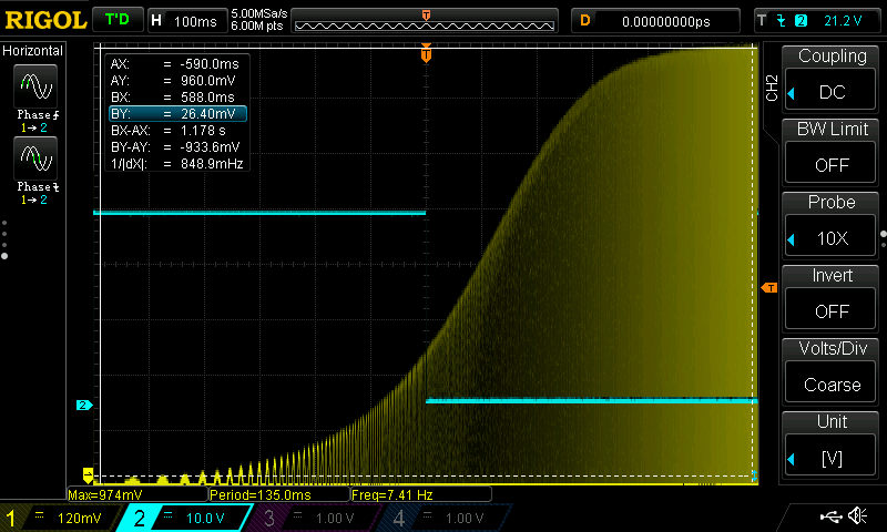

Hi Leute,
ich habe ein eher mathematisches Problem als ein analog-technisches...
Ich spiele gerade ein wenig mit meiner neuen Hardware rum
(Signalgenerator+Oszi)... Im Internet bin ich auf dieses interessante
Video des EEVblog's gestoßen wo auf einem normalen Oszi versucht wird
ein Bode Plot anzuzeigen.
https://www.youtube.com/watch?v=uMH2hGvqhlE
Also habe ich das mit meinen Geräten nachgemacht und einen einfachen
RC-Hochpass-Filter 1. Ordnung dranngehangen um zu sehen wie dieser sich
auf dem Oszi zeigen wird...
Das Problem ist ich würde gerne das horizontale Gitter zum Auswerten
nutzen, bzw. würde ich z.Bsp. gerne wissen welche Frequenz etwa am 6.
Kästchen von links aus ist.
Die Eckdaten des ganzen sind:
Funktionsgenerator: logarithmischer Sinus-Sweep von 10-20000Hz in 1,2
Sekunden mit 2Vpp. 1,2 deshalb weil mein Rigol auf der horizontalen 12
Kästchen hat. Signal hängt am Filtereingang, Trigger vom Signal geht in
den Oszi an Kanal 2 und dient als Trigger für Kanal 1 welcher am
Filterausgang hängt.
Oszi: Timebase 100ms (x12 = 1,2s = ganzer Bildschirm, sweep passt
drauf),
vertikal: 120mv (2Vpp/2 = obere halbwelle 1V, passt drauf...
Wie gesagt würde ich nun gerne wissen wie ich berechnen kann welche
Frequenz z.Bsp. am 6. Kästchen (also bei 600ms) ist. Da das ganze Signal
ja logarithmisch ansteigt komme ich einfach nicht dahinter wie ich das
berechnen soll. Kann mich jemand in die richtige Richtung schubbsen :D.

Wenn Mann es einfacher haben will: Einen Markengenerator nehmen
und dazumischen. So haben die recht "ungenauen" Wobbler das auch
ueber Jahrzehnte gemacht.
Da wo die Markenfrequenz ist, gibt es dann einen kleinen "Pip"
in der Kurve.
Ich seh grade, das ja alles noch NF ist...
Lad dir mal "Visual Analyzer" runter. Da gibts die logarithmische
Skalenteilung gratis dazu :-).
