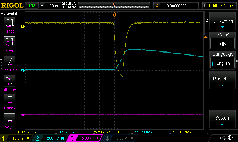

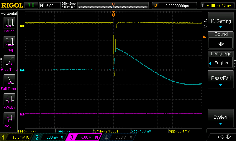

ich moechte aus einem Signal eine Impuls erzeugen. Es soll ein Impuls
generiert werden, der nur auf den steilen Anstieg reagiert, das
Ausschwingen aber ignoriert oder stark daempft.
Also Signal habe ich die blaue Kurve in den angehaengten Scopeshots.
Also im Prinzip aehnlich dem gelben Signal, kann aber auch eine etwas
andere Form haben, sollte aber nicht viel breiter als 2us sein.
Das gelbe Signal ist mein Eingangssignal, da kann ich aber nicht dran.
Hat jemand einen Vorschlag womit man das loesen koennte?
Hochpassfilter habe ich schon ausprobiert, es muesste ein Hochpass sein
der nicht einschwingt, aber das habe ich nicht hinbekommen.

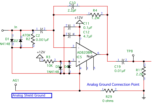

Der ist nur gross und schwer zu transportieren. Ich muss halt immer hin.
Die Eingangsschaltung ist im Anhang.

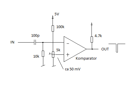

Gast #5513485
So was wie im Anhang hast du schon probiert?
Der differenzierte Puls sollte doch beim erste steilen Anstieg viel
höher sein, als bei den Schwingungen danach. Der Komparator spricht dann
bei richtiger Vergleichsspannung nur darauf an.
OP Persönliche Seite #5542829
Komparator wollte ich nicht am Eingang. Vielleicht muessen auch Peaks
bei Ueberlappungen gemessen weerden. Deswegen habe ich jetzt einfach
eine Strom-Spannungswandler genommen, verstaerkt und gefiltert. Das
Ganze geht dann zum ADC. Einen Abgriff habe ich dann noch  nach der
Verstaerkung, da kommt dann der Comparator hin, weil die Pulse auch
gezaehlt werden muessen.

#5543263
Mark W. schrieb:
> Mittlerweile habe ich mehrere Schaltungen getestet und der
> Strom-Spannungs-Wandler hat am Besten funktioniert.
Der AD820 bekommt allerdings Probleme, wenn er Kapazitäten >350pF
treiben soll (->Datenblatt).
Mit einer 2. Schaltung den schwingenden Verstärker zu fixen ist doch
Pfusch.
Vorschlag für das Fixen des Amps anbei.
