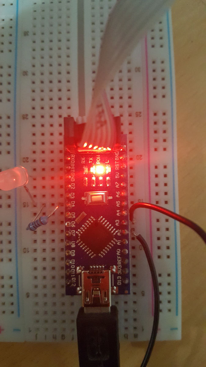

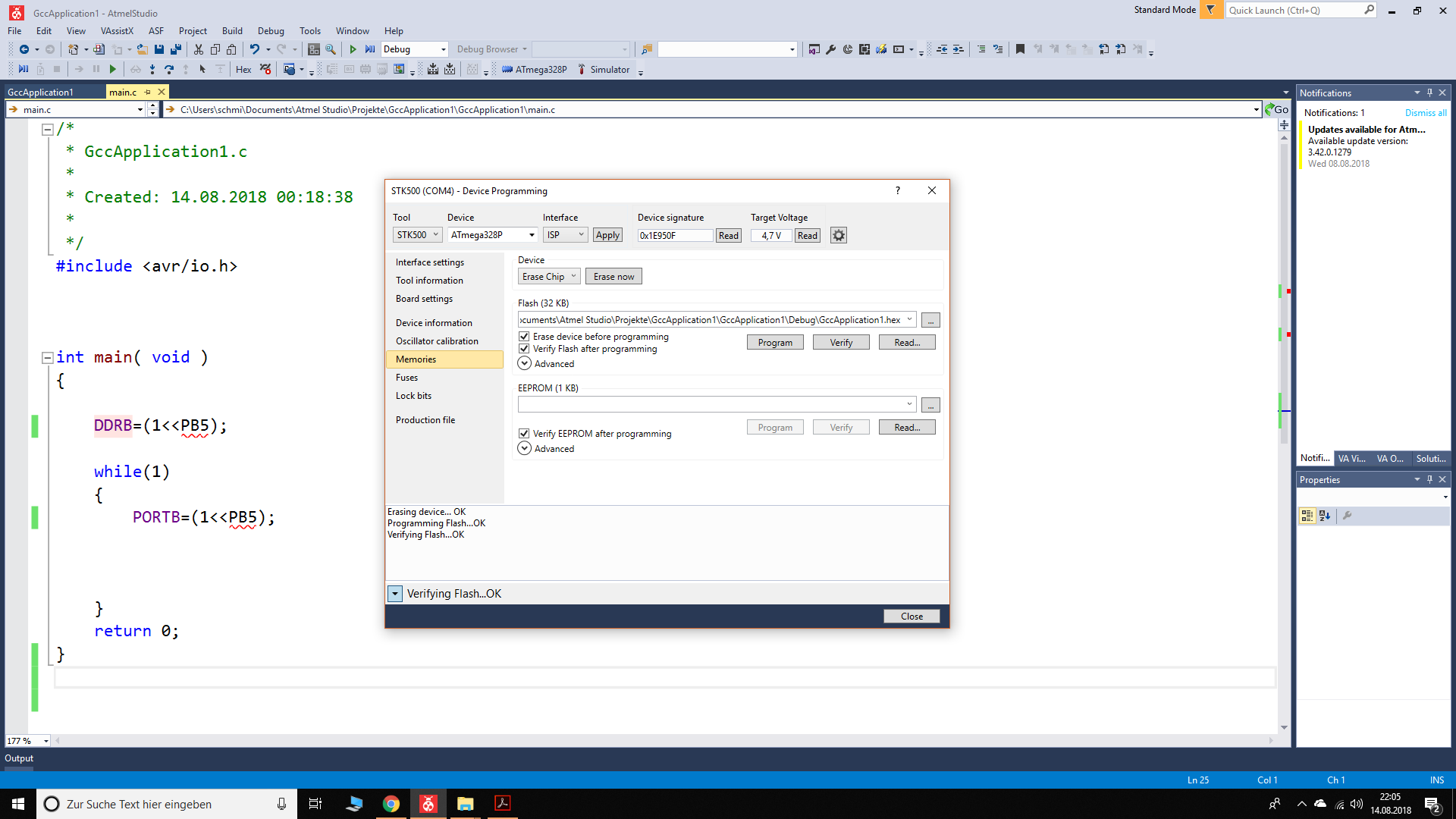

von Stefan F. (Gast)
> Gibt es da eine Brücke von ISP auf USB?
Ja, nennt sich ISP Programmieradapter.
Arduino Module kannst du direkt über den USB Port programmieren, weil
deren µC mit einem Bootloader ausgestattet sind. Bei China Klone fehlt
der Bootloader aber manchmal.
Besorge Dir einfach einen ISP programmieradapter, den wirst du früher
oder später ohnehin brauchen. Kriegt man schon für weniger als 5€.
> kann ich beim Arduino-Board auch
> meine Entwicklungsumgebung AtmelStudio 7 weiterhin benutzen?
Ja, aber Atmel Studio unterstützt den Bootloader nicht. Zum Übertragen
des Programms nimmst du dann avrdude oder du schmeisst den Bootloader
weg und benutzt eine ISP Programmieradapter.

Hallo Leute,
da ich jetzt den Daimex Programmieradapter habe
(https://www.amazon.de/gp/product/B0068K0D4O/ref=oh_aui_detailpage_o04_s00?ie=UTF8&psc=1)
und das Nano V3.0 ATmega328P Board
(https://www.amazon.de/gp/product/B07BQVKPLX/ref=oh_aui_detailpage_o05_s00?ie=UTF8&psc=1)
wollte ich das Board programmieren und mal alle Ausgänge bzw ein Ausgang
mal auf High setzten und mal schauen ob am Ausgang eine Spannung
anliegt, leider  liegt keine Spannung an...
Das Board ist per USB verbunden und bekommt von dort die Spannung.
Der DAIMEX liefert keine Target Spannung ( Also DIP-Schalter auf off).
Die Power LED leuchtet und die RX LED blinkt nach dem programmieren.
Beim löschen des Prozessors geht die RX LED wieder aus.
Also gehe ich davon aus, dass ich erfolgreich mein Programm
daraufgespielt habe.
Das Programm habe ich mit eins aus dem Internet verglichen und
angepasst, dies müsste eig. auch funktionieren....
Könntet Ihr jedoch mal drüber schauen was ich hier falsch mache?
Wäre Euch sehr Dankbar.
Chris
P.S. Habe ein Screenshot vom Programm gemacht.
Hast das Messgerät an GND und Port D2 angeschlossen?
Das ist der einzige Ausgang, den das Programm auf High schaltet.

Hab jetzt mal dein Code eingetippt (Siehe Screenshot) und es leuchtet
leider keine LED.
Desweiteren tut Atmelstudio 7 die Schreibweise der Bitmanipulation rot
anstreichen, als ob er diese nicht kennen würde.
Falls du irgendwelche Fotos oder Screenshots von bestimmten
Einstellungen benötigst, sende ich Sie dir gerne.
Danke nochmal, dass du dich hier so um mich bemühst, ich weis dass zu
schätzen !
Chris
Da gibt es keine speziellen Einstellungen.
Ich habe ganz stark das Gefühl, dass du ein ganz anderes Programm in den
Chip geladen hast, als dein Texteditor anzeigt.
So also ob die die falsche HEX Datei verwendest (kontrolliere mal deren
Änderungsdatum) oder als ob dein Compiler gar keine neue Hex Datei
erstellt hätte und du die ganze Zeit eine alte Datei von einem früheren
Versuch verwenden würdest.
Warum die IDE PB5 rot markiert müsste sie selbst erklären. Ich kanns mir
aber denken: Es muss wohl "PORTB5" oder einfach "5" heißen, nicht "PB5".
Deine Binärkonstanten wie 0b00000100 funktionieren nur, wenn bestimmte
Versionen des C Standards ausgewählt wurden. Ich benutze immer die
Compiler Option "-std=c99", damit geht es. Wo du das in deiner
grässlichen IDE einstellen kannst, weiss ich nicht. Ich bevorzuge andere
IDEs.
Mich wundert, dass du das Ausgabefenster der Compilers geschlossen hast.
Arbeitest du gerne im Blindflug?
Stefan du hattest recht.
Irgendetwas mit AtmelStudio funktionierte nicht... Hab jetzt ein neues
Projekt angelegt und es nochmal probiert.
LED leuchtet und an den Ports liegen 5V an!
Ich könnte dich dafür abknutschen lach.

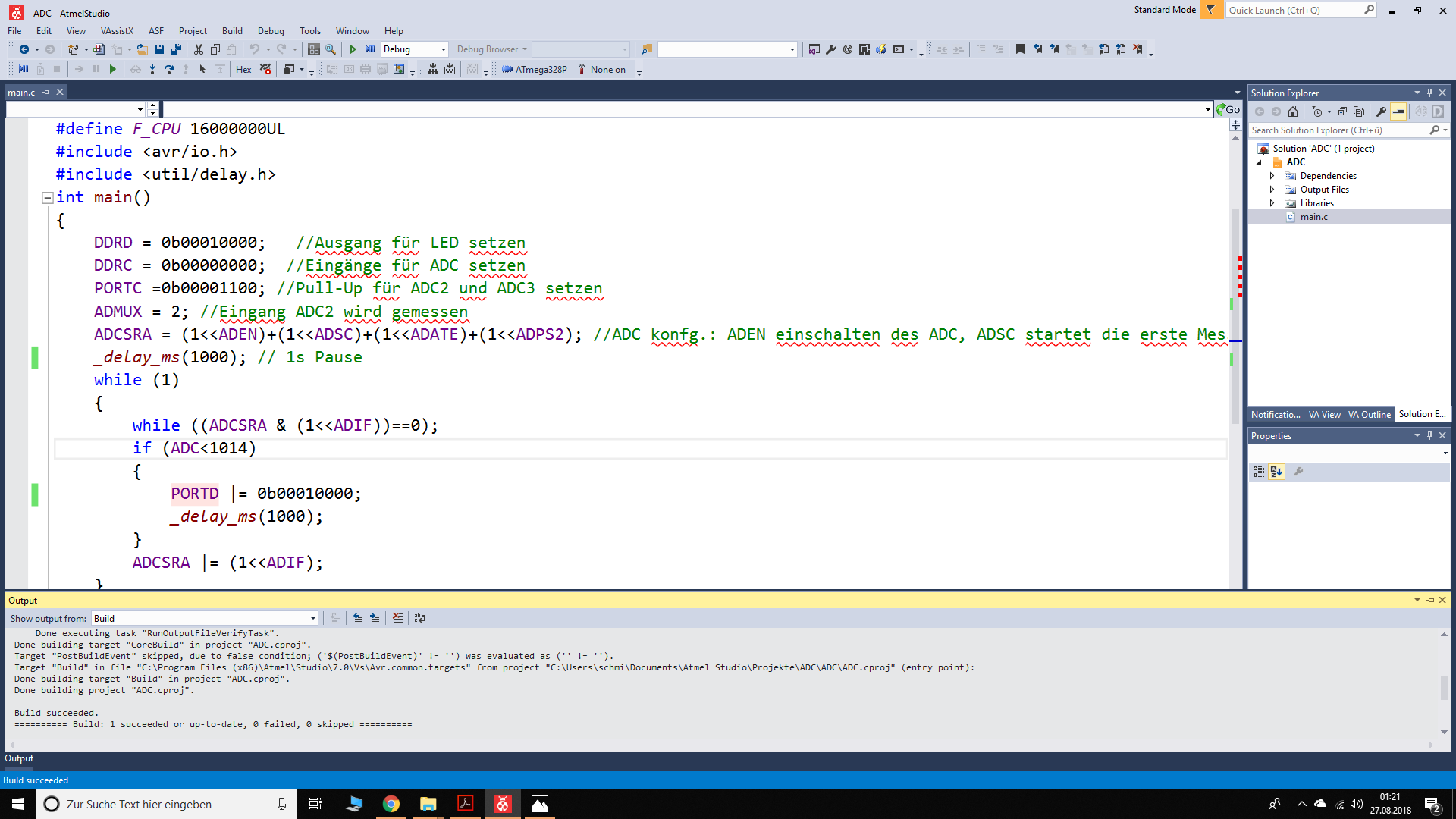

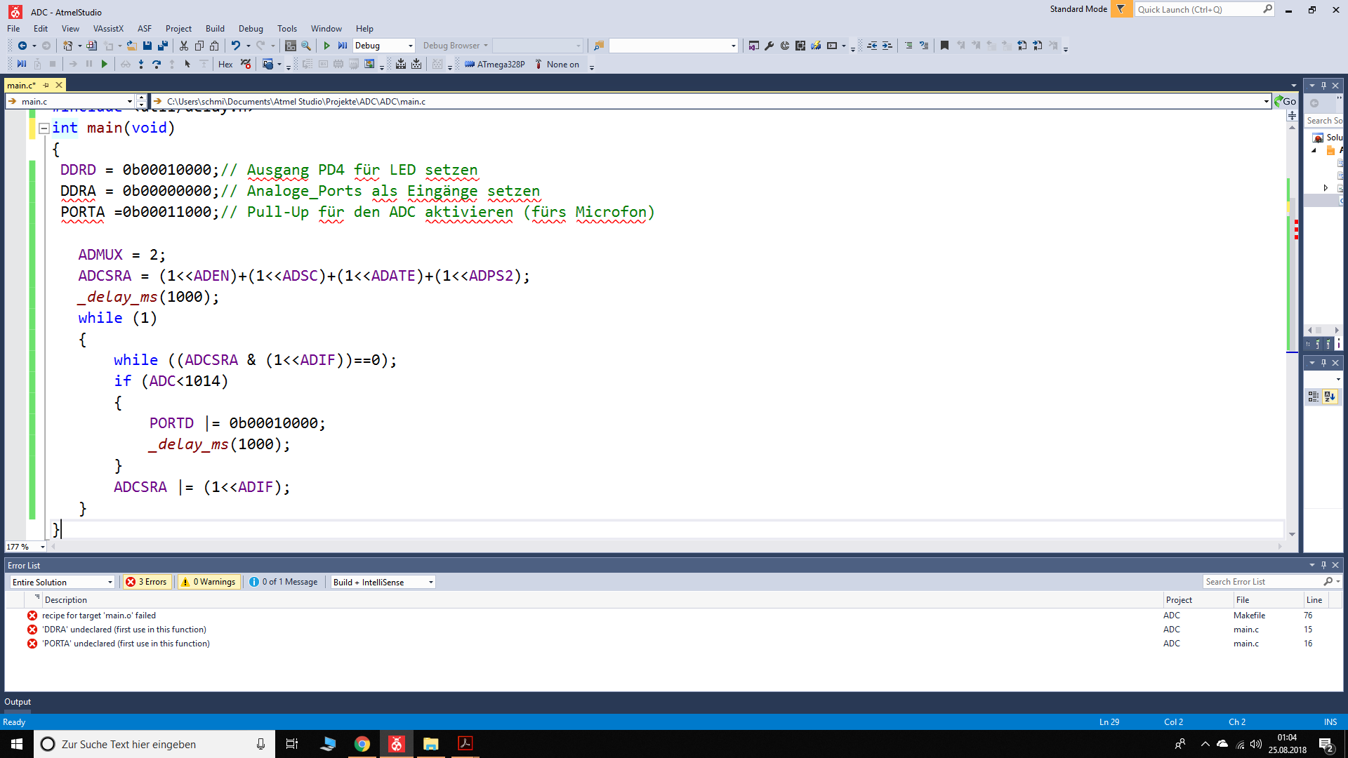

Guten Abend,
da ich fleißig nach dem Script vom Stefan arbeite und leider an einer
Stelle nicht weiter komme, möchte ich euch um Rat bitten.
Ich bin im Script:
http://stefanfrings.de/mikrocontroller_buch/Einstieg%20in%20die%20Elektronik%20mit%20Mikrocontrollern%20-%20Band%201.pdf
auf Seite 165 (6.8.1 Programmierung), hier geht es darum einem den ADC
anhand eines Projekt zu erklären, nämlich mittels einen
"Klatsch-Schalter".
Bei dem Projekt wird der Piezo-Schallwandler als Mikrofon eingesetzt und
der soll bei Geräusche eine LED zum aufleuchten bringen.
Nun zu meinem Problem:
Da ich das Arduino-Nano Board habe, musste ich meinen Code
anpassen(unterschiedliche Hardware zum Script), ich habe also den
Piezo-Schallwandler an die Analogen Inputs A0 und A1 angeschlossen.
Meine LED + Widerstand sind am Digitalen Ausgang D4.
Wenn ich die Pull-Up Widerstände von meinem ADC aktivieren möchte(Siehe
Screenshot), meckert mein Programm, dass mein Register nicht deklariert
sind...An was könnte das liegen...bzw kann ich überhaupt meine Analogen
Eingänge wie die Digitalen Eingänge behandeln?
Muss ich evtl. doch einen anderen Eingang nutzen?
Datenblatt für den Arduino Nano:
https://www.arduino.cc/en/uploads/Main/ArduinoNanoManual23.pdf
Danke in Voraus. :-)
Chris
von Joachim B. (jar)
DDRA gibt es doch nicht!
nur weil das Analogeingänge sind heisst der Port nicht A
nur weil das Digitaleingänge sind heisst der Port nicht D
du musst schon ins Datenblatt schauen welche D oder A Eingänge auf
welchen Port gehen
B, C, D ?
da hilft immer folgendes Bild
https://i2.wp.com/marcusjenkins.com/wp-content/uploads/2014/06/ARDUINO_V2.png
die A0 bis A5 gehen auf C Ports
die D0.... gehen auf B & D Ports
von Chris70469 (Gast)
Joachim, du hast ihm das Bild für den Arduino Uno verlinkt.
Er hat einen Arduino Nano. Hier ist das richtige Bild:
https://i2.wp.com/christianto.tjahyadi.com/wp-content/uploads/2014/11/nano.jpg?zoom=2

Ich habe jetzt mal mein C-Programm angepasst.
Mein Compiler meckert nun nicht mehr, weil ich jetzt die richtigen
Register benutze, an dieser Stelle möchte ich mich schon mal bei euch
bedanken!
Leider habe ich irgendwo immer noch einen Fehler, denn die LED leuchtet
nicht auf.
An den beiden ADC Eingängen (PC2 & PC3) messe ich eine Spannung von
jeweils 4.6V gegen Ground.
Am LED Ausgang (PD4) messe ich immer 0V gegen Ground, beim Klatschen und
im ruhigen Zustand.
Hab jetzt mal ein Bild von meiner Hardware und meinen jetzigen Programm
gemacht, vielleicht kann mir jemand weiter helfen:-)
Vielen Dank in Voraus.
Chris
von STK500-Besitzer (Gast)
> nicht auf.
Du schaltest die LED ja auch nie aus.
Übrigens ist es sinnvoller, Programmcode entweder als editierbare Datei
(".c", ".h") anzuhängen oder in die deinem Fall angebracht, in den
C-Tags mit in den Beitrag zu kopieren.
Du hast die LED falsch angeschlossen. Sie hängt quasi direkt an Port D4,
der Strom fließt durch das Steckbrett am Widerstand vorbei. Wenn du Pech
hast, brennt Dir so der Port durch. Langfristig wird es auch der LED
schaden.
Durch ADMUX=2 stellt du den Multiplexer korrekt ein, schaltest den ADC
jedoch auch auf eine externe Referenzspannung um. Richtig wäre:
ADMUX=2+(1<<REFS1)+(1<<REFS0);
An dieser Stelle unterscheiden sie ATtiny13 und ATmega328. Ich würde Dir
empfehlen, bei jedem Versuch das Datenblatt zu Rate zu ziehen.
>> die LED leuchtet nicht auf.
Sie soll zunächst nur EIN geschaltet werden.
Sorry, das war falsch. So wird die interne 1,1V Referenz verwendet, was
mit den Ruhepegeln von 4,6V kollidiert. Setze nur RFS0, dann wird VCC
(5V) als Referenz verwendet, Also:
ADMUX=2+(1<<REFS0);
Alternativ kannst du das Programm auch unverändert lassen und den AREF
Eingang mit VCC (5V) verbinden.
von Theor (Gast)
@Chris70469
Du hast, denke ich, zwei Probleme
1.
Auf Breadboards sind die "Löcher" ein einer bestimmten Weise von
vorneherein  (also, so wie es aus der Verpackung kommt) verbunden.
Das ist sinnvoll, denn wenn keines der Löcher mit einem anderen
verbunden wäre, könntest Du Bauteile nur verbinden, wenn Du zwei
Anschlussdrähte von jeweils zwei Bauteilen in ein Loch steckst.
Diese "Löcher" nennt man übrigens "Kontakte".
Schau Dir einmal das Bild hier
http://starthardware.org/wp-content/uploads/2014/10/4_2_breadboard1-1024x640.png
an.
Auf dem Bild sind die schon vorhandenen Verbindungen der Kontakte durch
rote Linien gekennzeichnet. Umgekehrt sind Kontakte, die nicht durch
rote Linien verbunden sind, auch nicht verbunden.
Wenn Du Dir Deinen Aufbau anschaust, wirst Du sehen, dass Du den
Widerstand in zwei Kontakte gesteckt hast, die im Breadboard selbst
schon verbunden sind.
Da diese Verbindung sehr geringen Widerstand hat (etwa im 0,1 Ohm
Bereich) hat der Widerstand keine Wirkung. Da der Widerstand keine
Wirkung hat, bekommt die LED die volle Ausgangsspannung vom AVR.
Das wird vermutlich keinen Schaden angerichtet haben und würde alleine
(siehe Punkt 2.) die LED auch nicht daran hindern zu leuchten. Aber die
LED bzw. der AVR wird damit etwas überlastet. Du solltest das
korrigieren.
2. Polung der LED
Ich bin nicht hunderprozentig sicher, aber das Foto scheint mir darauf
hinzudeuten, dass Du die LED verpolt hast.
Eine LED ist, anders als ein Widerstand, ein "gepoltes" Bauelement. D.h.
ihr Verhalten hängt davon ab, an welchen Anschlüssen der Plus-Pol und
der Minus-Pol der Stromversorgung, der Batterie, des AVR angeschlossen
sind.
Damit man bei der LED erkennen kann, wie herum sie gepolt sein muss,
damit sie leuchtet hat sie zwei Merkmale.
a) Wenn diese Art von LED geliefert wird, hat sie zwei verschieden lange
Anschlüsse. Der längere ist der Plus-Pol.
b) Das Gehäuse der LED, also das Plastikteil, aus dem die Anschlüsse
herausragen ist an einer Seite abgeflacht. Der dieser Abflachung näher
liegende Anschluss ist der Minus-Pol.
Auf dem Foto ist die LED zum Betrachter hin geneigt, was ich so deute,
das der längere Anschluss oben auf dem Foto ist und damit an GND (also
Minus) angeschlossen ist. Das musst Du korrigieren.
Guten Morgen,
Danke für die schnellen Antworten.
Ohjaaa hahaha, ist mir garnicht aufgefallen, es war dann gestern Abend
doch zu spät für mich. grins
Theor schrieb:
> Polung der LED
Hi Theor,
die Polung der Led ist richtig, ich mach die Polung immer an der Fahne
im Gehäuse fest.
Das mit dem Steckbrett war mir auch bewusst, nur ich war gestern einfach
unachtsam :p
Dank dir trotzdem für deine Bemühung.
Chris
> ch mach die Polung immer an der Fahne im Gehäuse fest.
Leider kann man sich nicht 100% darauf verlassen.
Ok, auch gut zu wissen. Aber bei der LED bin ich mir sicher, benutze sie
schon von Anfang an.
Aber werde sie trotzdem nacher mal ans Netzteil anschließen, weil ich ja
gestern falsch gesteckt habe..
von chris70469 (Gast)
> ADMUX=2+(1<<REFS0);
Stefan, vielen Dank.
Das Programm läuft einwandfrei :-)
