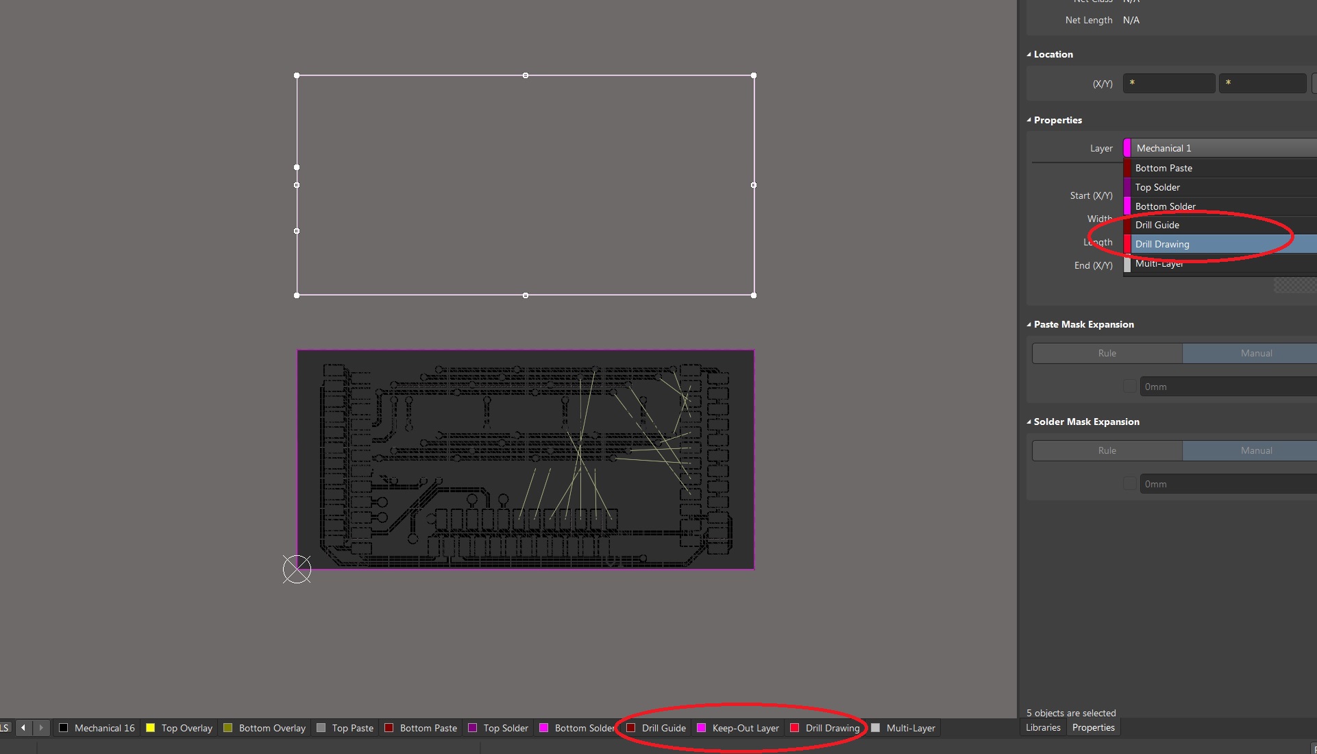

Ich versuche gerade den PCB Umriss in das Keep Out Layer zu kopieren.
Kopiere ich die Geometrie vom Mechanical 1 und gehe auf den Reiter Keep
Out Layer und füge es dort ein mitteils STRG+C und STRG+V ein, fügt er
es immer wieder im Mechanical 1 ein und nicht im Keep Out Layer.
Markiere ich die eingefügte Geometrie im Mechanical Layer dann, um es
manuell auf einen anderen Layer zu legen über Properties, finde ich im
Drop-Down Menü den Keep Out Layer nicht..
Zwischen Drill Guide und Drill Drawing sollte eigentlich der Keep Out
Layer aufgelistet sein.
Ich arbeite mit Altium 18. Wie bekomme ich die Grenzgeometrie in den
Keep Out Layer?

1. Markier deinen Umriss
2. strg + c
3. wechsle auf den keep out layer
4. klicke in den editor
5. drücke erst "e" dann "a" - (Paste special)
6. wähle dann "paste on current layer" aus
7. fertig

Genau das geht ab Altium Designer 18 eben nicht mehr die Funktion wurde
rausgelöscht. Jetzt ist es Komplizierter
#5513744
Voraussetzung dass das Gezeichnete auf einem Mechanik Layer liegt :
Markieren, dann Tools, Convert und dann gibt es einen Punkt (aus dem
Kopf) "Convert to Keep Out".
Danach kommt noch eine Meldung und es sollte jetzt auf dem KeepOut Layer
liegen.
Wer sich das ausgedacht hat...

Das funktioniert zwar, aber die Linien werden dann automatisch grün
(Kollision), aber da gibts nichts anderes als die Linien im Mechanical
1, nämlich der Umriss.
Und obwohl ich dann im Keep Out Layer Liniendicke 0.3 eingebe, hat das
Polygon Pour trotzdem noch einen gewissen Abstand zur 0.3mm dicken
Linie...
Wenn ich im Keep Out Layer dann aber eine Linie zeichnen möchte springt
er mir automatisch ins Drill Drawing hinein???

Das ist ja auch richtig. Die Linienbreite zählt mit. Die Clearance geht
nicht zur Mitte der Linie sondern zum Rand. Mach ein Repour Polygons.
> Linie...
das ist auch richtig, wie erwähnt die Liniendicke und die in den Rules
eingestelle Clearance bestimmt den Abstand des Polygons zum
Platinenrand. Willst Du es anders, müsstes Du eine 0mm Linie zeichen -
kann ich aber nur von abraten. Ich zeichne eine 0.2mm Keepout Linie und
hab eine Rule Polygon to Keepout mit 0.5mm - ergibt 0.6mm Abstand
Polygon zum Rand.
Ja leider, seit AD18 muss man Keepout Elemente extra platzieren. Siehe
Place - Keepout. Einfach eine Linie auf dem Keepout Layer zeichnen ist
nicht mehr, die wollen in diesem Bereich Neuerungen bringen. Ich weiß
nicht was, bin aber gespannt.
