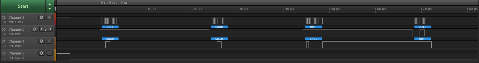

Möchte um den SPI zu testen, das Register 0x7F auslesen, welches die
aktuelle Version des Moduls angibt. Jedoch erhalte ich komische Signale
auf dem SPI-Bus, welche ich mir nicht erklären kann.
Auf dem MOSI schicke ich 0xFF hin (Bitmanipulation für Register 0x7F
auslesen), bekomme jedoch schon im gleichen Augennlick über den MISO
0x30 zurück. Die Antwort ist laut Datenblatt im nächsten Byte die 0x18
(Version des Moduls), was auch so richtig ist. Dann wiederhole ich das.
Hier jedoch kommt auf einmal die 0x40 auf der MISO zurück, obwohl doch
hier noch garnichts kommen dürfte? Zusätzlich schickt der MOSI eine
0x18, was jedoch so nicht programmiert ist und die Antwort vom Slave
wäre 0xFF bei der gleichen Registeranfrage.

#5513912
Du mischt hier Lese- und Schreibzugriffe.
Du kannst zwar mehrere Register in einer CS_N-Low-Phase auslesen (Daten
kommen immer um 1 Byte verschoben auf MISO zurück), kannst aber nicht in
einer Transaction auf schreiben umschalten.
Bzw. geht das evtl. sogar, aber ich würde es nicht machen.
Zurückschalten auf Lesen kann dann jedenfalls nicht funktionieren.
Das R/W Bit ist Bestandteil der Adresse, bei von dir verwendeten
Adressen 0xFF und 0x00 sind also Lesen und Schreiben gemischt.
Ob Bit 0 high oder low sein muss zum Lesen, habe ich auf die Schnelle im
Datenblatt nicht gefunden...
Ich nehme an 1=read, 0=write, nachdem dein erster Read auf Adresse 0x7F
(<<1) ja funktioniert hat.
Lesen und Schreiben muss immer durch eine CS_N high Phase getrennt sein.

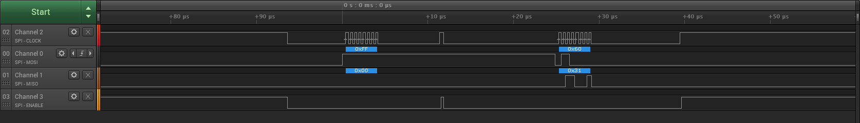

Danke Joe, ja das habe ich Überlesen!
Habe es nun umgeschrieben, kommen aber trotzdem nicht das erwartete
Ergebnis zurück. Vielmehr ein Wert auf MOSI, der keinen Sinn macht. Und
wieso wird auf der MOSI die 0x60 geschickt? Könnten das Interferenzen
sein? Habe den Versuchsaufbau schon so kurz wie möglich gehalten.
Hier nochmal der Code und das Bild zum Logic Analyser.

#5513970
Jetzt ist es auf eine andere Art falsch.
Für das Auslesen eines Registers musst du in einem CS_N-Low-Cycle 2
Bytes auf MOSI senden und bekommst 2 Bytes auf MISO.
Das erste Byte, das du sendest ist die Adresse + Read-Bit des Registers,
auf MOSI bekommst du um 1 Byte verschoben die Daten.
Das erste Byte ist Müll.
Was du gerade machst ist, du initiierst einen Read auf Reg. 0x7F, liest
aber die Daten nicht aus (CS geht ein Byte zu früh wieder high).
Dann startest du eine Write-Transaction auf Reg. 0x30, schickst aber
keine Daten...
Wenn das 2. Byte auf MOSI auch eine "Read"-Adresse wäre, würden als 3.
Byte auf MISO dann die Daten dieses Registers zurückgeliefert.

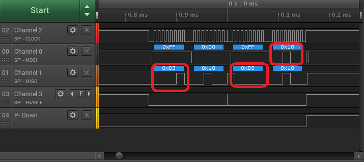

Es verwirrt mich einfach, woher die 0x03 und die 0x80 auf der MISO
kommen und die 0x18 auf der MOSI (rot markiert). Kann es mir nicht
erklären, da ich ja nur das 0xFF über MOSI hinschicke und die 0x18 über
die MISO erhalten möchte.
Hat jemand eine Idee woher das kommen kann? Vielen Dank nochmal!

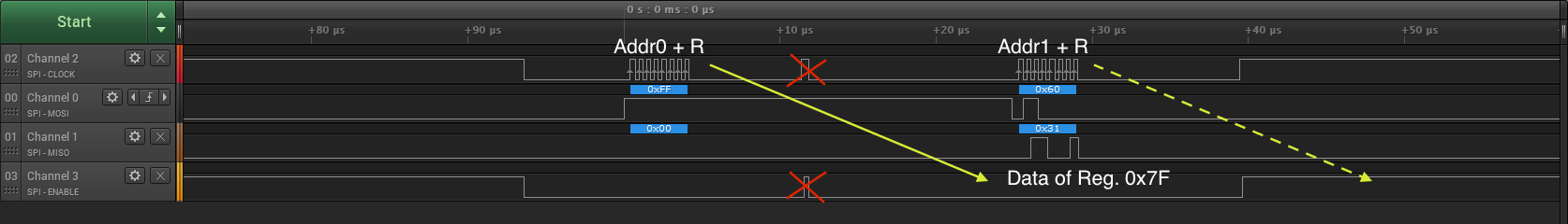

Jetzt passt es doch.
Die Daten, die du während des Sendens der Adresse auf MISO
zurückbekommst sind einfach zu ignorieren. Das ist in der Regel
"Daten-Müll".
Der CLRC663 kann dir ja den Registerinhalt erst auf MISO zurückgeben,
wenn ihm die Adresse bekannt ist, die du auslesen möchtest.
Und das ist eben erst NACH der vollständigen Übertragung der Adresse
möglich.
Daher kommt die Verschiebung um 1 Byte zwischen MOSI und MISO Daten.
Du liest nun beide male 0x18 aus Register 0x7F aus, was korrekt ist.
PS: die nadelartige High-Phase von CS zwischen den beiden Transaktionen
ist unschöne.
CS sollte länger high sein (->Datenblatt), ich nehme mal an, ein CLK
cycle reicht.
Gast #5514801
Also somit können die rot markierten Datenpakete, jeweils auf MOSI und
MISO ignoriert werden? Der µC verwertet diese dann nicht aus?
Denn ich verstehe den SPI- BUS so, dass dieser dann auch nichts schickt,
wenn nichts zu schicken ist, ob Master oder Slave. Aber ich lasse mich
gerne eines besseren Belehren! :)
Vielen Dank Joe!
#5514817
Die rot markierten Daten auf MISO: ja.
Bei MOSI ist es so, dass der CLRC663 das 2. Byte ebenfalls als Adresse
(mit R/W-Bit) interpretiert.
Du könntest also auch gleich mehrere Register hintereinander auslesen.
Damit du nicht aus Versehen einen Schreib-Zugriff startest, würde ich
darauf achten, dass das "Dummy-Byte", das du während des Lesens des
Registerinhaltes auf MOSI anlegen musst, ebenfalls das Read-Bit gesetzt
hat (Bit 0).
"0x18" ist ein Schreib-Zugriff.
Man könnte hier z.B. einfach immer "0xFF" nehmen.
