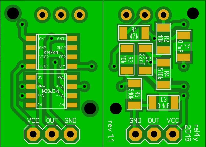

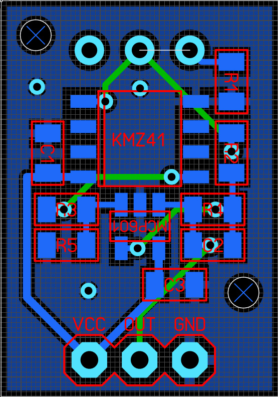

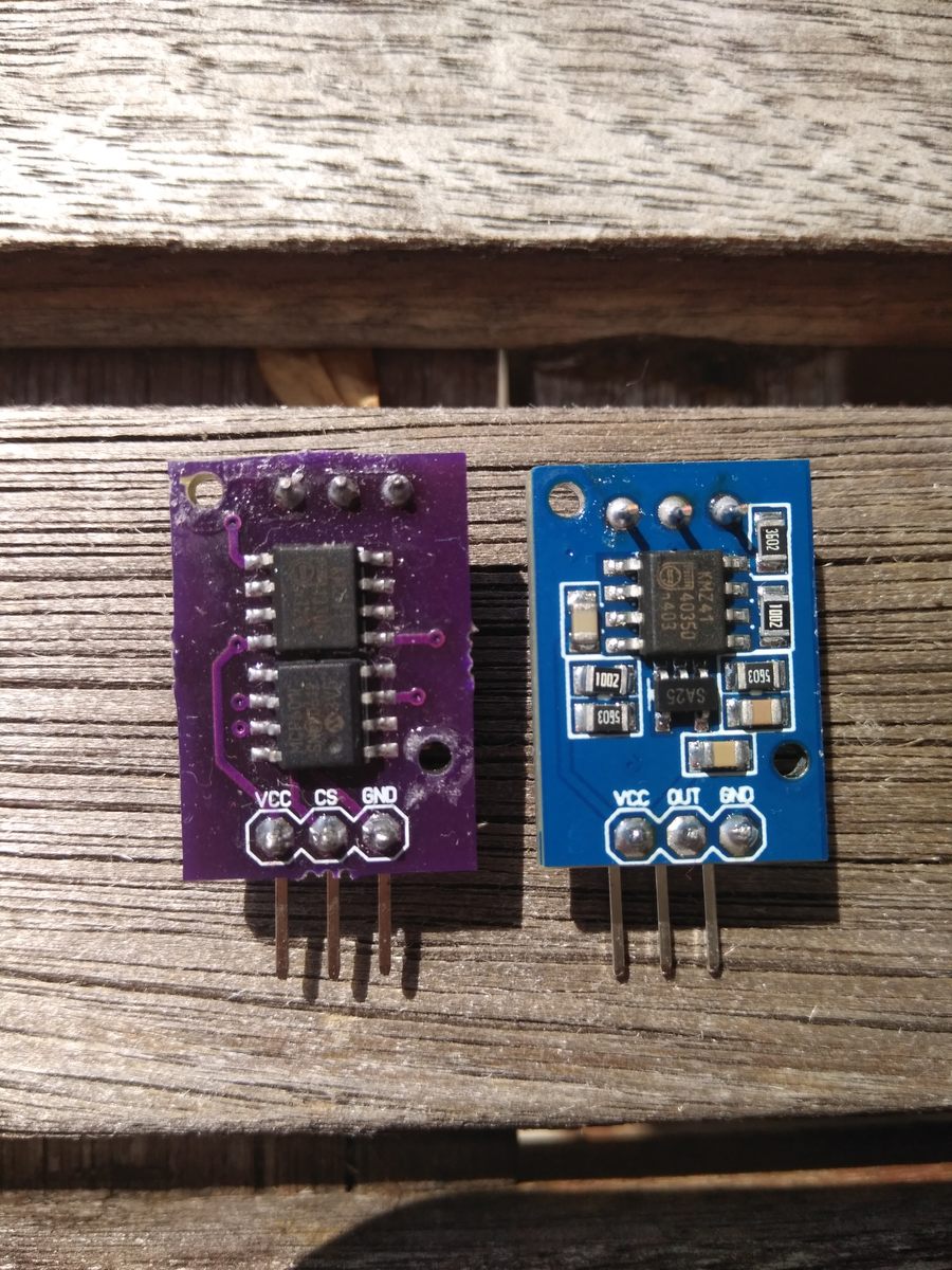

Ich hatte die gleiche Schaltung zuvor mit einer SOIC 8 Variante des
MCP601 und leicht verändertem layout und da habe ich ein sauberes Signal
erhalten. Nun habe ich kleinere SOT23-5 bestellt und ein neues,
platzsparenderes layout getestet und habe plötzlich signifikantes
Rauschen im output. Die SOT23 haben SA25 aufgedruckt was laut datasheet
für einen MCP601 spricht.
Ist die Masse unter dem OP amp vielleicht das Problem?

von Michael K. (Gast)
Die Masseführung in der neuen Schaltung ist schlecht.
Die GND Plane bildet eine geschlossene Schleife, die oszillieren kann,
beide Zweige werden durch die Koppel Cs angeregt, geht dünn unterm C3
zum KMZ41 und dann weiter zum R3 der sich damit wahrscheinlich GND
Störungen einfängt.
Im alten Layout ist das alles recht sauber und direkt verlegt.
Störungen auf der Versorgungsspannung schlagen sich nur sehr stark
gedämpft auf das Ausgangssignal nieder.
Störungen an der Widerstandbeschaltung des OPs schlagen voll durch.

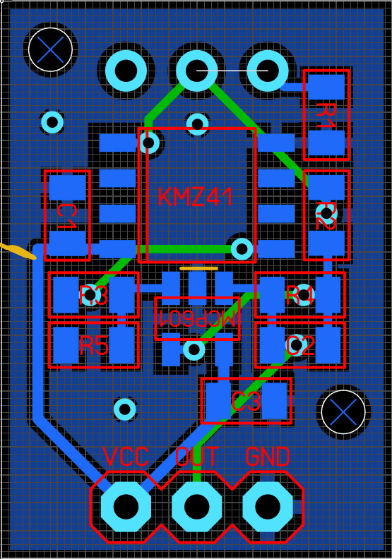

Masseflächen an sich sind schon gut.
Du baust aber schleifen / Ringe auf und da die Signale, d.h.
Spannungsabfälle auf der Leiterbahn, darauf unterschiedlich lange Wege
zurückliegen sind das im Endeffekt Ringoszillatoren wenn man Pech hat.
Die kürzeste GND Leitung zum KMZ ist auch die dünnste, d.h. die mit dem
stärksten Spannungsabfall und an genau der hängt Dein R5.
Trenne mal GND an den zwei gelb markierten Stellen auf.
Bei C1 und zwischen MCP und KMZ.
Wenn ich richtig liege sollte es besser werden.

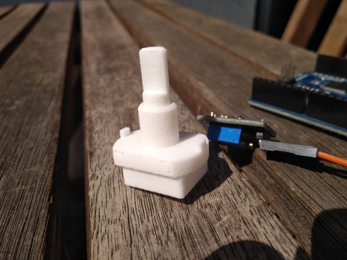

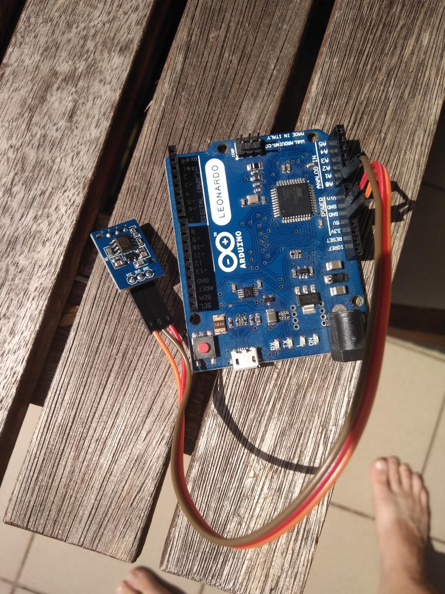

von Tom W. (noskillz)

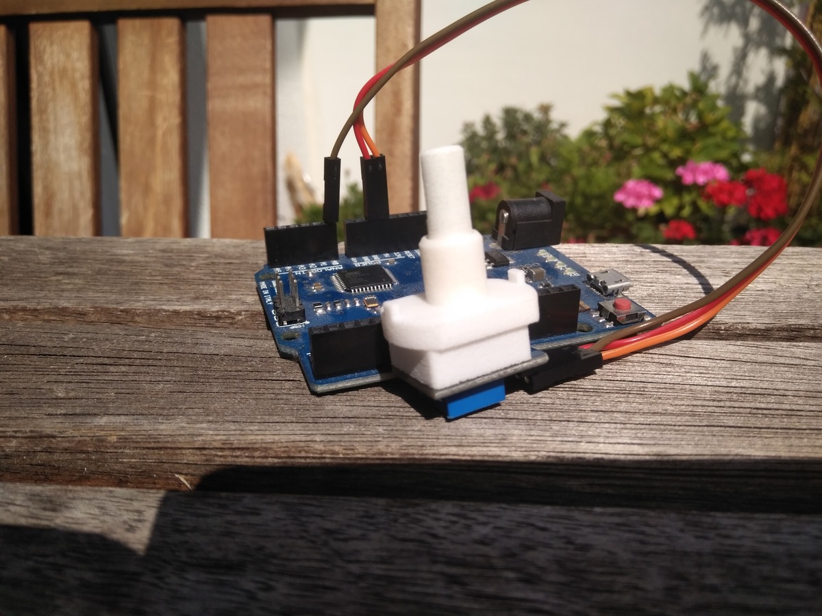

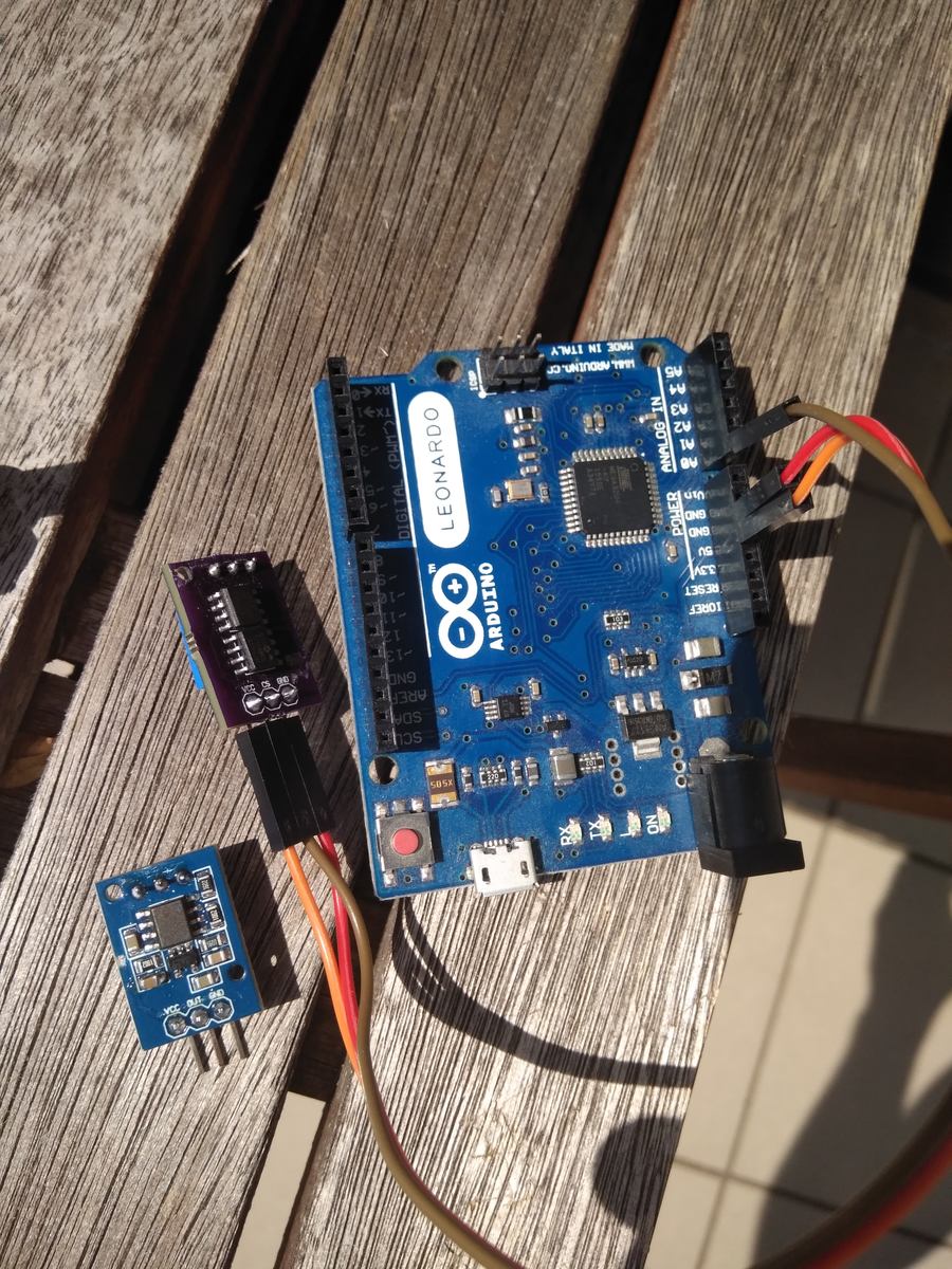

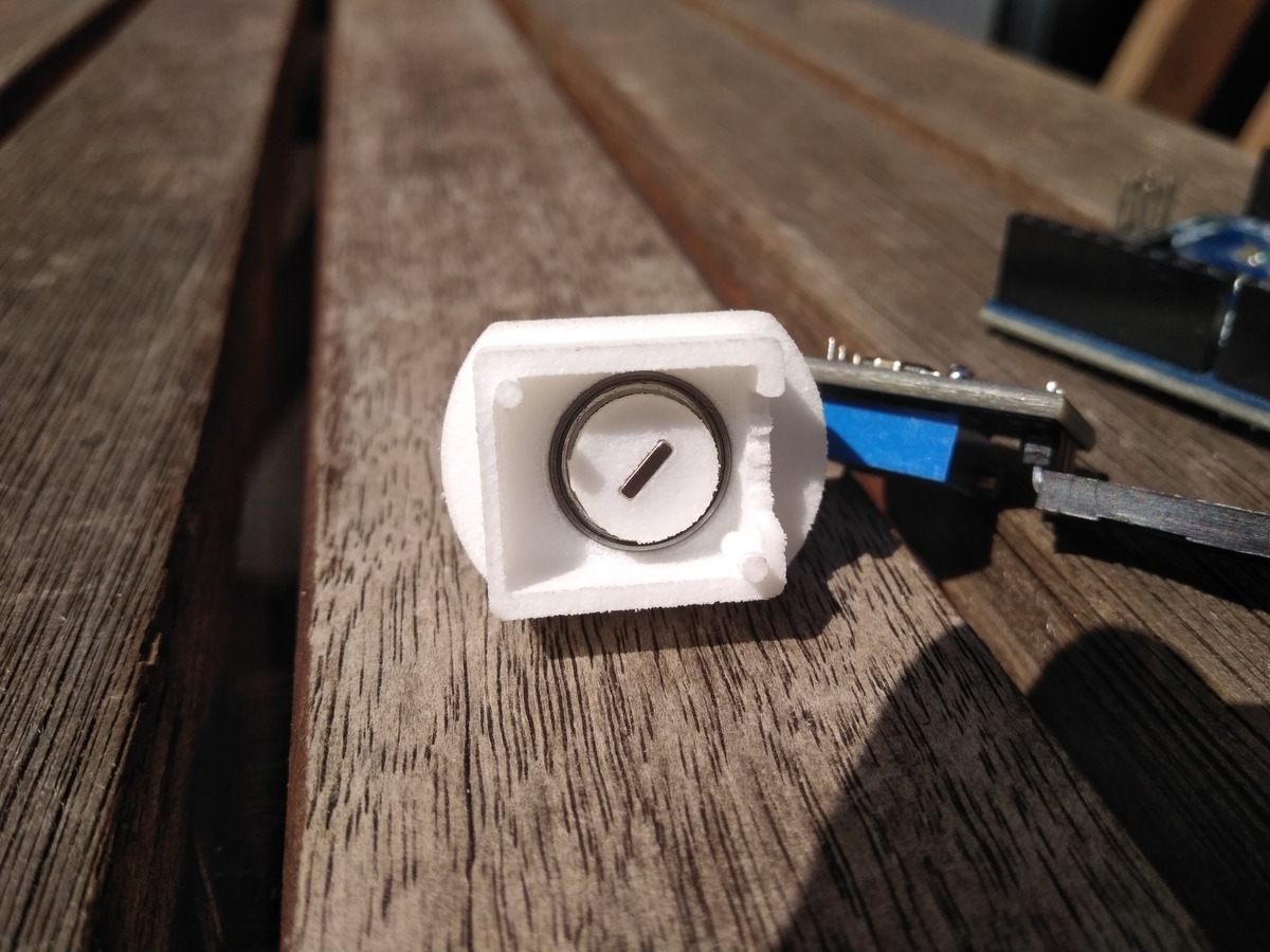

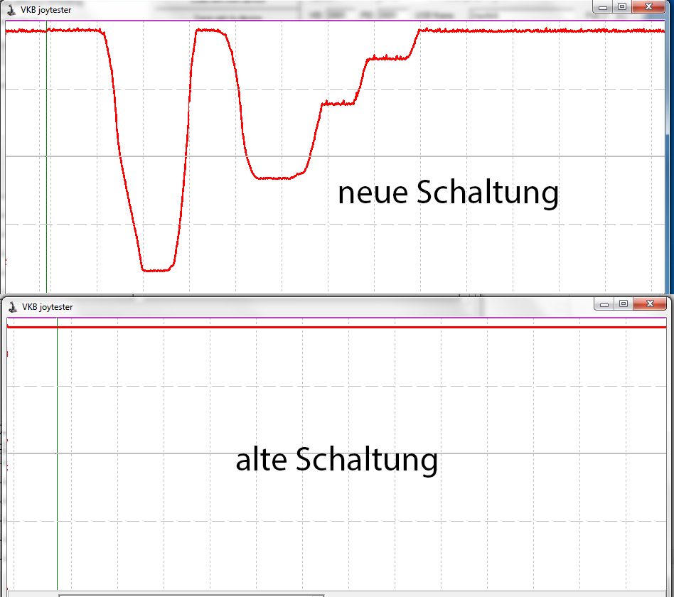

Also ich wandle den Winkel eines Magneten in eine Spannung und diese
messe ich über einen Arduino. Das ganze kann ich dann am PC in Form
eines Graphen auslesen. Ich hänge mal zwei Graphen an, welche ich gerade
eben aufgenommen habe. Die großen Stufen sind eine Winkelveränderung des
Magneten, das war gewollt. Im oberen Bereich scheint es stärker zu
rauschen. Der einzige Unterschied im Versuchsaufbau besteht zwischen
alter und neuer Platine. Die KMZ41 sind von der gleichen Charge. Ich bin
außerdem noch von 1206 zu 0805 SMD Komponenten übergegangen.
Die Betriebsspannung kommt von der 5V rail des Arduino.
Das auftrennen der Masse an den vorgeschlagenen Stellen bringt keine
Besserung. Sind eventuell die OPV einfach von mieser Qualität oder
Plagiate? Ich habe die Dinger wie so oft aus China gekauft und hatte
bisher eigentlich noch nie Probleme. Hatte bis dato gute chips meist von
NXP erhalten. Vielleicht sollte ich mal den SOT-23 MPC601 auf der alten
Schaltung testen?

Wieso ist Pin1 vom KMZ nicht wie im Schaltplan an R1 angeschlossen
sondern geht über einen 3pol Anschluss. Ist die Brücke zu R1
geschlossen?

Rauschen ist eine relativ hochfrequente überlagerte Schwingung mit
wechselnden / überlagerten Frequenzen.
Du hast komplette Spannungseinbrüche von 100% auf 10%, das ist was

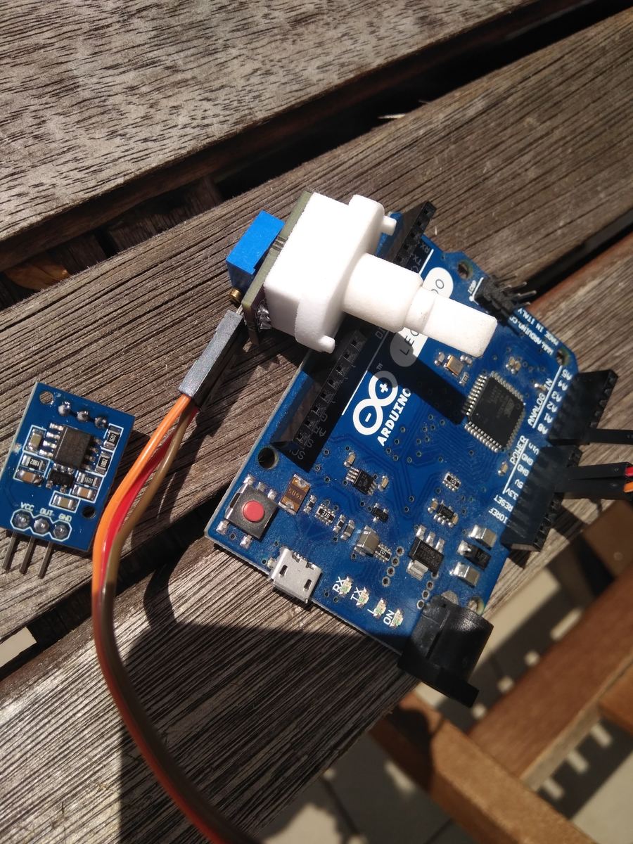

Kein Bild der Verkabelung und des Aufbaus, weder von der
funktionierenden Schaltung noch von der nicht funktionierenden.
Salamitaktik.
Scheibchen für Scheibchen neue und widersprüchliche Infos.
Also, Bilder vom Aufbau, von beiden Schaltungen, während sie arbeiten.
Also wenn ich einen gleich großen 22nF Kondensator über R4 lege oder den
Kondensator über R5 entferne, verändert sich nichts. Im alten layout
funktioniert die Schaltung ja einwandfrei, nur das neue layout rauscht.
Nein nein ich habe keinerlei Spannungseinbrüche, ich schrieb doch oben:
> rauschen.
Diese Einbrüche sind gewollte Spannungsveränderungen über den Winkel des
Magneten. Ich wollte demonstrieren, dass es im oberen Teil des Graphen
stärker zu rauschen scheint als unten. Es liegen zwischen OUT und GND
laut Multimeter ca 0,4V im oberen Teil des Graphen an und unten 4.1V.
Das sind auch die Minimal-Maximalwerte die ich mit R4 und R5 erreichen
wollte innerhalb der maximalen Winkeländerung des Magneten. Also der
Verstärkungsfaktor passt, die Ausgangsspannung liegt im richtigen
Bereich.
Ich hänge einige Bilder an um es greifbarer zu machen. Außerdem habe ich
nun einen vollständigen Schaltplan gezeichnet.
Neues layout ist mit blauer Platine, altes mit lila Platine. Auf der
alten Platine sind ein paar Kleberrückstände.
von der schreckliche Sven (Gast)
Der Signal-Rauschabstand ist doch ganz passabel.
von Sherlock (Gast)
...findet auch der Sherlock
