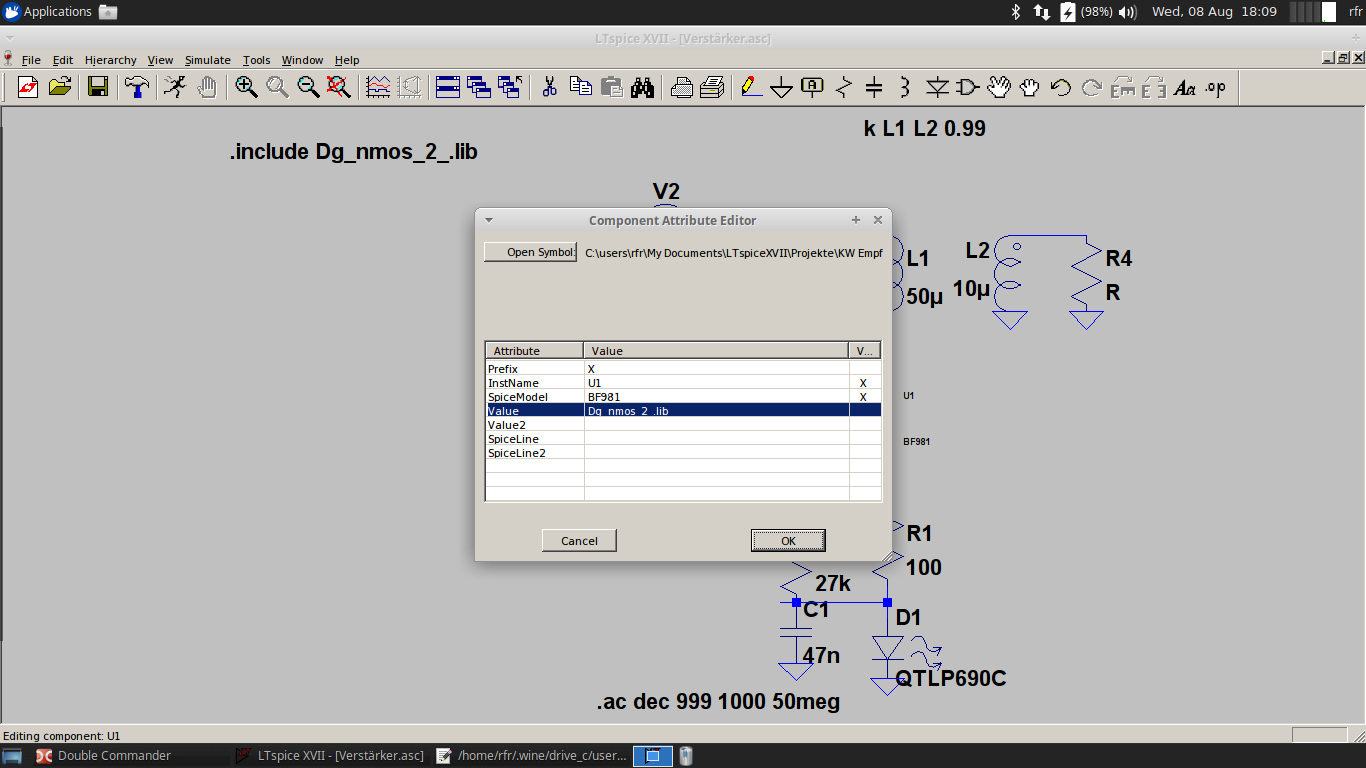

Model in LTSpice einbinden
#5514333
Es gibt viele Möglichkeiten.
1. Du hast ein .inc oder .lib in dem Schaltplan.
Prefix: X
Value: BF981
2. Du hast kein .inc oder .lib in dem Schaltplan.
Prefix: X
SpiceModel: Name der Modelldatei
Value: BF981
Value2:BF981
Die Modelldatei am besten in das Verzeichnis legen in dem der Schaltplan
liegt.
Es gibt noch weitere Möglichkeiten für die Attribute. Die lasse ich
jetzt weg.
Wenn du irgend ein Attribute im Symbol-Editor geändert hast, dann must
du das Symbol im Schaltplan löschen und nochmals setzen damit die neuen
Attribute verwendet werden.
