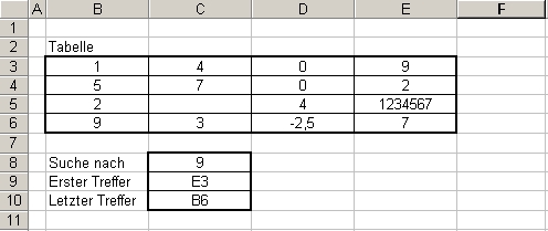

Gast #5526429
Eine leere Zell gibt übrigens auch 0 zurück ;)
Hier ein Skript, was auch leere Zellen findet und sogar mit Buchstaben
zurechtkommt.
Public ErstenUndLetztenWertFinden()
  Dim iRow As Long
  Dim iColumn As Long
  Dim sSucheNach As String
  Dim fErsterGefunden As Boolean
  Dim rngTabelle As Range
  Dim rngAktuelleZelle As Range
  'Hier werden dem VBA die Adressen der Zellen aus Excel bekanntgegeben
  Const cZelle_SucheNach = "C8"
  Const cZelle_ErsterTreffer = "C9"
  Const cZelle_LetzterTreffer = "C10"
  Const cBereich_Tabelle = "B3:E6"
  'Das Script bezieht sich auf das aktuell geöffnete Sheet
  With ActiveSheet
    'Letztes Suchergebnis löschen
    .Range(cZelle_ErsterTreffer) = ""
    .Range(cZelle_LetzterTreffer) = ""
22
    'Suchschleife initialisieren
23
    Set rngTabelle = .Range(cBereich_Tabelle)
24
    sSucheNach = Trim(.Range(cZelle_SucheNach))
25
    fErsterGefunden = False
26
27
    'Das ist die ganze Suchschleife
28
    For iRow = 1 To rngTabelle.Rows.Count
29
      For iColumn = 1 To rngTabelle.Columns.Count
30
        Set rngAktuelleZelle = rngTabelle.Cells(iRow, iColumn)
31
        If Trim(rngAktuelleZelle) = sSucheNach Then
32
          .Range(cZelle_LetzterTreffer) = Replace(rngAktuelleZelle.Address, "$", "")
33
          If Not fErsterGefunden Then
34
             .Range(cZelle_ErsterTreffer) = Replace(rngAktuelleZelle.Address, "$", "")
35
             fErsterGefunden = True
36
          End If
37
        End If
38
      Next iColumn
39
    Next iRow
40
41
    'Meldung wenn nicht gefunden
42
43
       MsgBox sSucheNach & vbCrLf & "Der gesuchte Wert konnte nicht gefunden werden", vbExclamation
44
    End If
45
  End With
46
End Sub
