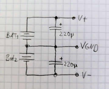

Hi Ich bin über ein Schaltbild* für einen virtuellen Ground aus zwei Batterien gestoßen. Kann mir jemand erklären wozu die zwei Kondensatoren dienen? *https://tangentsoft.net/elec/vgrounds.html

Puffer für Stromspitzen die evtl. von der Last verursacht werden. Gerne genommen bei Batterien, die an sich schon einen recht hohen Innenwiderstand haben oder gepulst belastet werden.
Batterien werden hochohmiger, je mehr sie entladen werden. Daher ist in jedem Transistorradio ein Elko parallel zur Batterie.

Der Ground ist sehr real. Die Kondensatoreñ verringern die Impedanz (effektiver Innenwiderstand) der Batterien bei hohen Frequenzen, da z.B. Alkalimangan da recht schlecht sind.
OT: Der Elko an V- wäre verpolt!

Thomas R. schrieb: > OT: > Der Elko an V- wäre verpolt! Passt doch?? GND ist doch positiver als V-

Anfängerinfo: Die obige Schaltung hat keine virtuelle, sondern eine echte Masse. MfG
Ah okay, danke. Mal angenommen die Schaltung diene als Spannugsversorgung eines Opamps der nur 4mA zieht, wären dann die Kondensatoren trotzdem noch sinnvoll?
Paul G. schrieb: > Kondensatoren trotzdem noch sinnvoll? Bei 4mA kannst Du die Kondensatoren auch weglassen. Andererseits - es schadet nichts und kostet auch nicht viel. Ich würde aber auf jeden Fall direkt am Opamp noch 1µ vorsehen um was gegen die Leitungsinduktivität zu tun.
Ich habe das gerade mal auf meinem Steckbrett aufgebaut, 12V Bleiakku, die die Schaltung von oben einmal ohne Kondensatoren und dann mit, an einem OPA134. Das Resultat war ziemlich stark 50Hz verseuchter Ausgang ohne Kondensatoren und mit, absolut sauberes Signal. Nils P. schrieb: > Ich würde aber auf jeden Fall direkt am Opamp noch 1µ vorsehen um was > gegen die Leitungsinduktivität zu tun. meinst du zwischen V+/V-?

Ich kenne deine Schaltung nicht aber Bleiakkus haben normalerweise eine eher geringere Impedanz als 220µ-Elkos. Die sollten da nicht wirklich so viel bringen.

Paul G. schrieb: > 12V Bleiakku [...] ziemlich stark > 50Hz verseuchter Ausgang ohne > Kondensatoren und mit, absolut > sauberes Signal. Ist das dein Ernst? Wie kann der Bleiakku Netzbrumm erzeugen?

OP-Amp Schaltungen neigen manchmal zu hässlichen Schwingungen, wenn die Spannungsversorgung keine Abblock-Kondensatoren hat.

Grey schrieb: > Brummbær schrieb: > Wie kann der Bleiakku Netzbrumm erzeugen? > > Es ist eine Wechselstrom-Batterie :-) Aaah alles klar. Stefanus F. schrieb: > OP-Amp Schaltungen neigen manchmal zu hässlichen Schwingungen, wenn Das Design kacke ist. Was fehlende Abblockkondensstoren mit einschließt. Aber 50Hz doch nicht...
Brummbær schrieb: > Wie kann der Bleiakku Netzbrumm erzeugen? Es ist ja nicht der Bleiakku selbst... Wäre es nicht möglich das die 50Hz über die langen Kroko-Klemmen von dem Akku in die Schaltung gelangen? Sobald ich mit meiner Hand in die nähe der Kabel komme wird die 50Hz Amplitude größer... Genauso kann ich doch auch den Tastköpfen von meinem Oszilloskop Netzbrummen (nennt man das induktive oder kapazitive Einkoppelung?) hervorrufen indem ich ihnen nur mit der Hand näher komme?

#5516219
