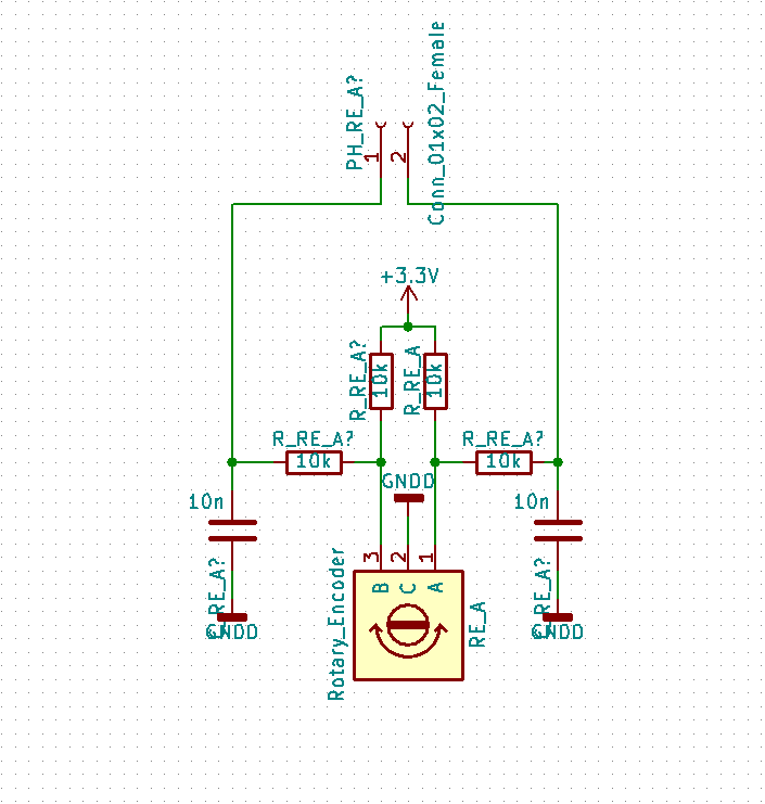

ich will einen mechanischen Rotary Encoder an 3.3V Eingängen betreiben.
Dieser ist allerdings auf 5V spezifiziert. Ich verstehe nicht, warum man
diesen nicht mit 3.3V betreiben könnte. Bzw. warum sie so was
spezifizieren.
Klar, dann müsste man die Werte der Entprellschaltung ändern aber sonst?
Muss ich den jetzt unbedingt mit 5V speisen und am Ausgang auf 3.3V
teilen? Oder kann ich einfach 3.3V speisen..
https://www.reichelt.de/drehimpulsegeber-24-impulse-24-rastungen-vertikal-stec12e07-p73922.html?&trstct=pos_1
Die Taster, die ich einbauen würde, sind auch auf 12V-24VDC geratet.
Sind es einfach als maximale Ratings zu verstehen, oder wie?
https://de.rs-online.com/web/p/tastschalter/4791463/
> spezifizieren.
das ist auch nicht zu verstehen ausser man wollte hinweisen das man
keine 230V nehmen sollte!
Aber eine kleine Einschränkung gibt es den R bei 1,5V Variable ist 3,3V
eben weniger sicher als 5V in der Erkennung.
Gehen sollte es trotzdem

Joachim B. schrieb:
>> spezifizieren.
Ist das ganze nicht als ein dummer Tastschleifkontakt zu verstehen? Dann
kann ich doch selber entscheiden, wie ich die Schaltung drum herum zu
gestalten habe. Klar, es gibt maximalen Strom bzw. Spannung, die das
Ding vertragen kann. Aber das gehört doch n.m.M. in maximale Ratings und
nicht "Nenn-". Es sei denn, ich habe ein Verständnisfehler..
