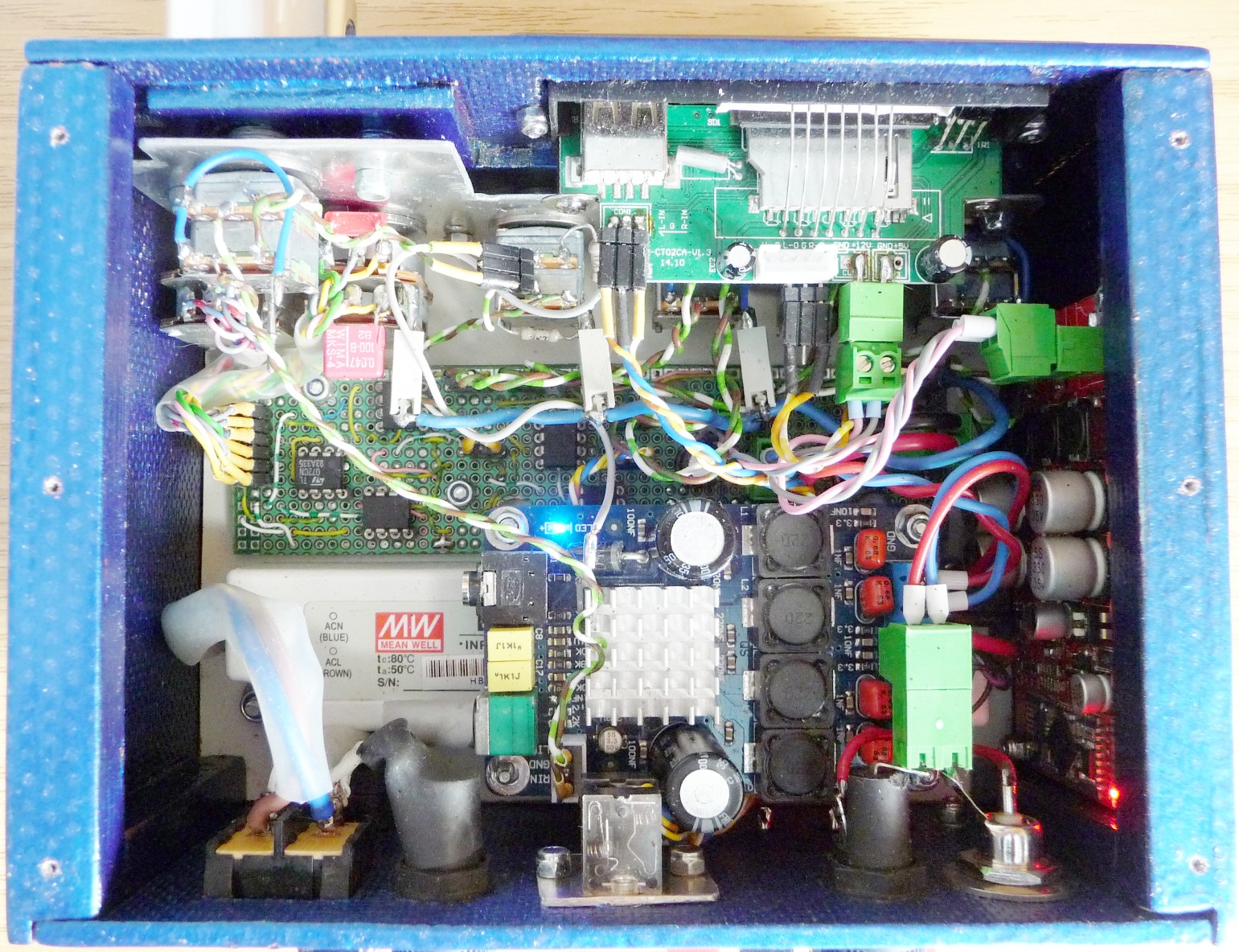

Hier habe ich so was mal für flexiblen Einatz gebastelt. Allerdings auch
noch mit Höhen-Tiefen-Einstellung und einem Poti für Balance.
http://uwiatwerweisswas.schmusekaters.net/Uwi/ELEKTRONIK/AUDIO/BT-MP3-AMPL_2017/MP3-BlueTooth-Ampl_1302_2017_Sch.pdf
http://uwiatwerweisswas.schmusekaters.net/Uwi/ELEKTRONIK/AUDIO/BT-MP3-AMPL_2017/Audioverstaerker_Front_MP3-aktiv.JPG
http://uwiatwerweisswas.schmusekaters.net/Uwi/ELEKTRONIK/AUDIO/BT-MP3-AMPL_2017/Audioverstaerker_Innen_5.JPG
Das kann man auch abgerüstet nachbauen.
Kann bei Bedarf auch mit einem 12V-Gel-Akku betrieben werden.

Sieht gut aus dein Verstärker! Stromversorgung hast du extern oder
übersehe ich das nur?

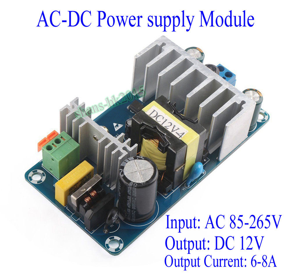

Ich habe mir so etwas gekauft, siehe Anhang.
auch wenn der Verstärker daneben liegt gibt es keine Störgeräusche.
Dennoch habe ich es im Gehäuse etwas abgeschirmt.

Wie viel Ampere muss ein Schalter aushalten um das obige Netzteil auf
der 220v Seite zu schalten? Habe hier einen 4A Kippschalter.
Das Ding hat eine Einschaltstrombegrenzung, erkennbar an dem kleinen
schwarzen NTC unten links.
Damit ist der 4A Kippschalter gut geeignet.
