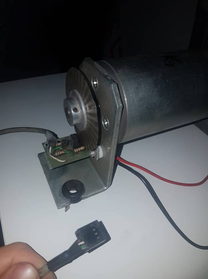

Frage 2 (siehe Bild): Neben den + und - Kabeln befindet sich außerhalb
(!) des Motorgehäuses am Motorwellenausgang noch eine kleine Platine mit
einem 3 poligen Kabel (braun weiß grün). Habe ich vorher noch nicht
gesehen und kann es leider auch nicht deuten. Was hat es damit auf sich?
Ich wäre euch sehr dankbar, wenn ihr mir weiterhelfen könnt.

Das ist der Drehzahlmesser. Die Lichtschranke auf der Platine gibt umso
mehr Impulse ab, je schneller sich der Motor dreht. Drei Anschlüsse
deswegen, weil die Platine Versorgung braucht und dann ein Signal
abgibt.

Danke schonmal für deine Antwort Matthias. Das heißt der Drehzahlmesser
wurde höchstwahrscheinlich im Nachhinein auf die Motorwelle montiert?
Kann ich ihn getrost unversorgt lassen, bzw. sogar abmontieren? Soweit
ich das sehe ist die Scheibe auf der Motorwelle nur mit einem Stellring
befestigt.
