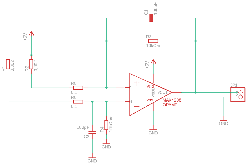

Moin zusammen,
ich versuche die Widerstandsänderung von einem dünnen Metallstreifen
unter mechanischer Last zu bestimmen. Der erwartete Widerstand einer
Probe liegt bei ca. 2 mOhm. Die Widerstandsänderung bei einigen
Promille.
Aufgrund der sehr geringen Widerstände fällt eine Messung mit einer
herkömmlichen Messbrücke leider weg.
Meine Idee sieht vor, einen Differenzverstärker zu verwenden und an
jeden Eingang je eine Probe zu hängen. Anschließend wird eine Probe
belastet und es sollte sich eine messbare Differenz am Ausgang des
MAX4238 einstellen.
In der Skizze sind R1 und R2 die beiden Proben. Nach meinen Überlegungen
erreiche ich bei den abgebildeten Widerstandsverhältnissen und einer
Änderung von 1/1000 mOhm (an R2) eine messbare Spannung von ca 2mV am
Ausgang.
Stimmt das so, oder habe ich bei den Überlegungen einen Denkfehler
gemacht?
Vielen Dank für eure Unterstützung
Grüße Alex
von ths (Gast)
Es gibt durchaus "herkömmliche" handelsübliche Messgeräte, die für sowas
ausgelegt sind.
https://www.google.com/search?q=burster+2316&ie=utf-8&oe=utf-8&client=firefox-b
Die Verteilung des Stroms in dem Metallstreifen ist nicht trivial. Du
brauchst vier Anschlüsse, zwei für Strom und zwei für Spannung (Kelvin).
Überlege gut, wo und wie der Strom eingeleitet wird. Bein inhomogener
Verteilung reicht eine kleine Änderung der Anschlussstelle aus, um ein
anderes Ergebnis zu erreichen.
von MiMa (Gast)
Widerstände in "normaler" Größe sind keine Alternative? Handelsübliche
DMS.
Müssen es unbedingt diese kleinen Metallstreifen sein?
Um ein brauchbares Ergebnis zu erzielen muss die Verstärkung sehr hoch
sein. Damit du dann aber nicht im Anschalg von dem OP landest, müssen
die im Aufbau verwendeten Widerstände, Lötstellen, etc. schon sehr
identisch sein. Dazu kommt noch das Problem mit Temperaturdrifts,..
von reihaus (Gast)
Common-Mode Input Range wird überschritten.
Widerstand im Eingang darf sich nur kleiner 0,2 ppm
ändern, sonst größer als der Messefekt.
von Am Wald (Gast)
> gemacht?
Warum hat Dein OPV eine Mitkopplung und keine Gegenkopplung?
von Udo S. (urschmitt)
> Promille.
Erkläre mal wie die Schaltung funktionieren soll?
Ich sehe nur einen (falschen?) Subtrahierer der mit beiden Eingängen auf
5V hängt und du willst jetzt einen der beiden Eingangswiderstände um ein
"paar Promille" Ohm ändern.
Das würde aber im Umkehrschluss heissen, daß deine R5 und R6 (die in
Reihe zu den zu messenden Widerständen sind) auf deutlich weniger als
ein paar Promille Ohm genau sein müssten.
Also eine Genauigkeit von deutlich besser als 0,000001% haben müssten.
Ausserdem müssten bei deinem Schaltbild die OP Eingänge vertauscht sein,
oder ich habe gerade ein massives Verständnisproblem.
Wie du jetzt zusätzlich das Problem der Thermospannungen in den Griff
kriegen willst entzieht sich ebenfalls meiner Kenntnis.

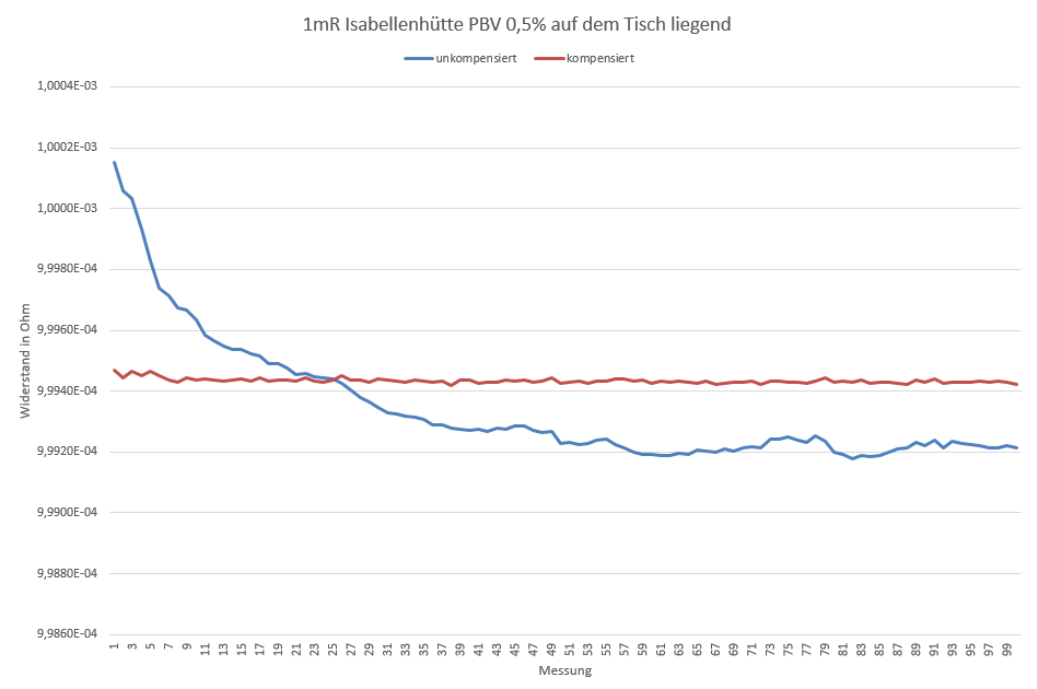

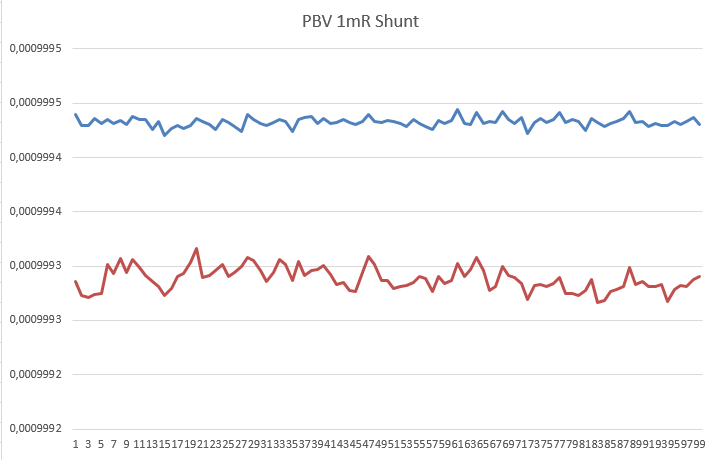

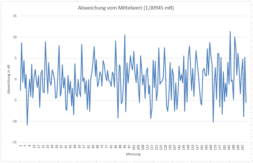

Je nach dem wie viel Strom erlaubt ist würde ich einfach die Stromquelle
zyklisch umpolen und so die Thermospannung rausrechnen.
Mein Keithley 182 sollte bei 1A damit keinerlei Probleme haben.

von Philipp C. (e61_phil) Benutzerseite
Lurchi schrieb:
> Die Messung mit DC und umpolen ist auch nur eine Variante von AC.
Ja, aber anders. Wenn ich an Lockin denke, dann denke ich daran die
eigentliche Quelle der Signaländerung zu modulieren. In diesem Fall also
die Auslenkung. Hierbei kommen die Vorteile des Lockin dann voll zum
Tragen.
Wenn ich hingegen den Strom moduliere (wie beim Umpolen) dann brauche
ich beim Lockin ja die volle Dynamik. Ich habe zugegebenermaßen wenig
Erfahrung mit Lockin Verstärkern (habe nur eine uralte Kiste), aber bei
der Dynamik traue ich einem 6,5 stelligen Nanovoltmeter einfach mehr zu.
Wie gut ist denn die Dynamik bei einem Lockin auf das gelockte Signal?
Schmalbandig kann ich mit dem anderen Aufbau ja auch werden.

Anbei das Ergebnis von 200 Messdurchläufen. Die Standardabweichung
dieser Messreihe beträgt 4,5nOhm. Die angehängte Grafik zeigt die
Abweichungen der Messungen vom Mittelwert der Messreihe. Die Y-Achse ist
ebenfalls in nOhm.
Sieht erstmal so aus, als könnte man so etwas durchaus messen.

Bei den Messungen habe ich ich positive Spannung, negative Spannung
sowie beide Ströme mitgeloggt. Anbei eine Grafik die die
Offsetkompensierte Messung (blau) mit dem berechnen des Widerstands
einfach nur aus positiver Spannung und Strom zeigt. Die rote Kurve ist
nicht nur "unruhiger" sie hat auch einen Offset. Ob man damit leben kann
ist wieder eine andere Sache. In vielen Fällen würde es wohl auch so
reichen.
Der Widerstand befand sich bei der Messung in einer Styroporbox um ihn
vor schnellen Temperaturänderungen und Luftzügen zu schützen.

Nachtrag: Ich habe den Shunt mal aus der Box rausgenommen und noch 100
Messungen laufen lassen. Man sieht schön wie die Kompensation
funktioniert.
