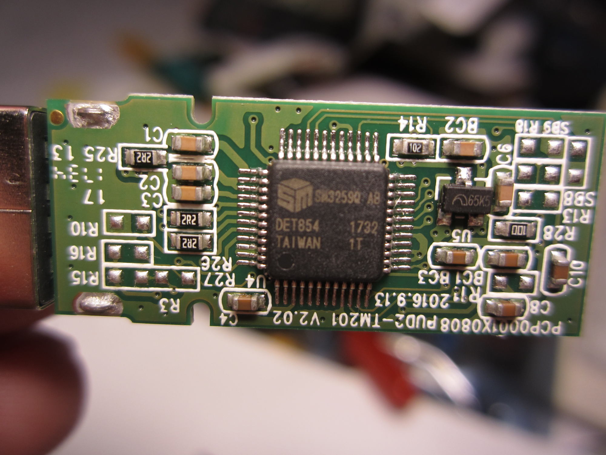

ich will einen USB-Stick schreibschützen, so wie hier beschrieben:
Beitrag "Re: SD-Karten mit Schreibschutz - Hat das mal jemand analysiert?"

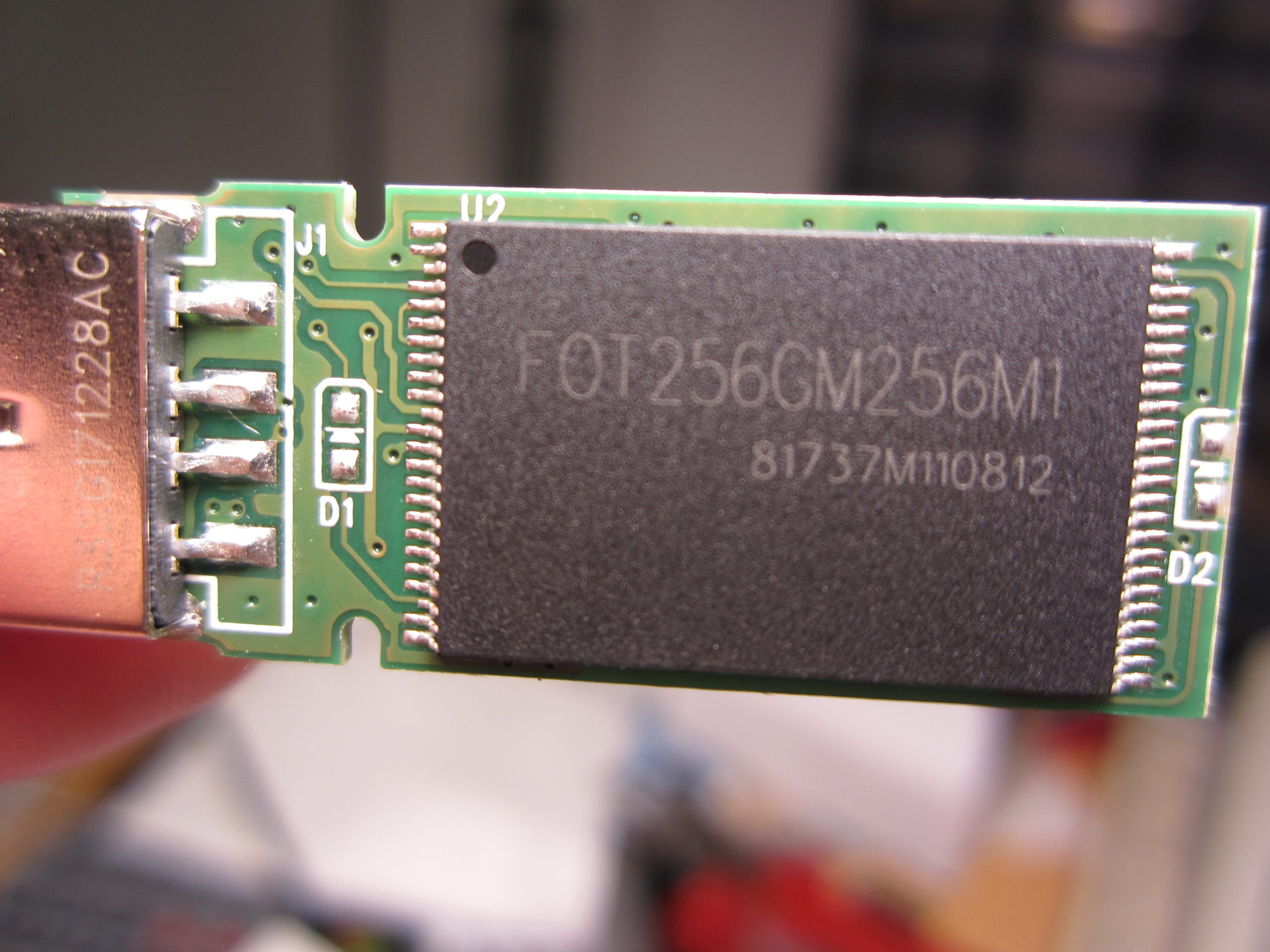

Dazu hab ich einen 32GByte Intenso Rainbow Line gekauft. Leider hat
dessen FLASH Bautein im TSOP-48 Gehäuse eine Beschriftung die bei google
nicht gefunden wird:
FOT256GM256M1
Wie hoch sind meine Chancen dass das Pinout so ist wie bei den meisten
FLASH Bausteinen im TSOP-48 Gehäuse? (S.14)
http://www.adreca.net/NAND-Flash-Data-Recovery-Cookbook.pdf
Ein Blick auf Layout spricht da nicht gerade dafür, insbesondere wenn
man die an GND angeschlossenen Pins ansieht. Wenn das Platinenlayout
aber von 2016 sein sollte, spräche das eher gegen ein Spezial-Pinout
beim FLASH.
Was haltet ihr davon?

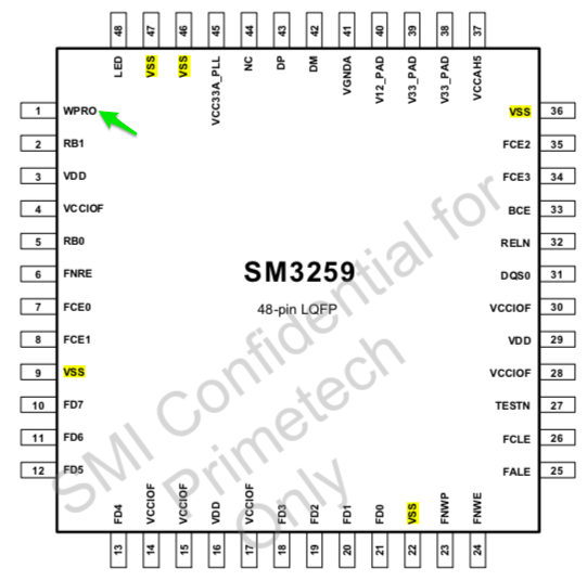

Gast #5517169
> Pin 1 WPRO I/O Chip Write Protect (active low)
Es funktioniert: den Pin auf low zu ziehen und der Stick wird vom OS als
schreibgeschützt erkannt.
Was aber nicht geht (wie bei meinem anderen Stick mit
Schreibschutzschalter): Im Schreibgeschützen zustand booten. Der Rechner
bleibt mit weißem Cursor auf schwarzen Hintergrund hängen.
Was geht: Schreibschutzschalter inaktiv, dann bis zun Knoppix Boot
Screen booten, den Schreibschutzschalter aktivieren, dann mit Return
weiter booten. Knoppix schreibt sogar dass das Image read only gebootet
wird.

Gast #6079709
Der Umbau von USB-Sticks ist hier beschrieben:
https://www.vkldata.com/Schreibschutzschalter-am-USB-Stick-nachruesten
Ich vermute, dass der FLASH-Baustein selbst nicht auf WP- geschaltet
wird
(Konfig-Bits im FLASH, enable WP+ Page Bits), wenn dieser Eingang auf
Low gezogen wird.
Ich gehe eher davon aus, dass die Firmware im USB-Kontroller, bei
aktiven WPRO-Pin, die Schreibkommandos in Richtung FLASH-Speicher
abweist.
- Falls das überhaupt in der Firmware implementiert wurde.
Das wäre auszuprobieren. USB-Cache im PC abschalten nicht vergessen,
sonst sieht es so aus, als ob doch geschrieben werden kann.
