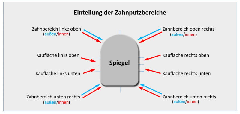

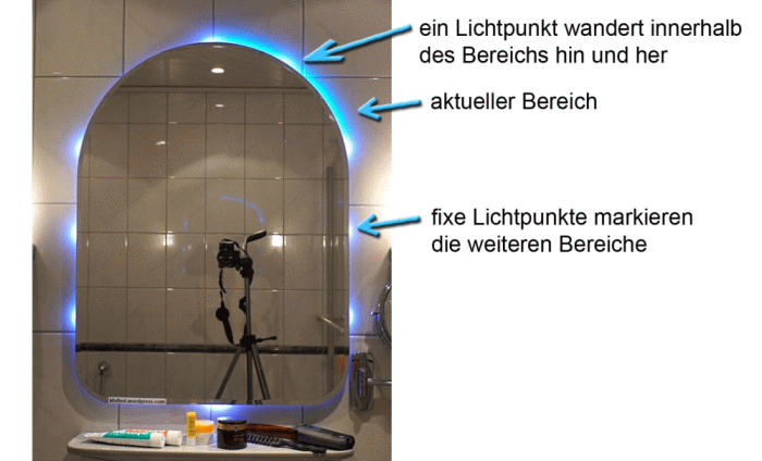

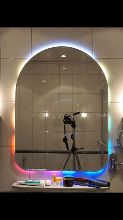

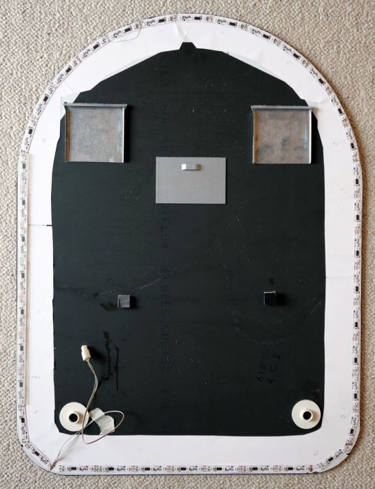

Hallo zusammen, ich möchte euch hier ein Projekt von mir vorstellen: meinen LED-Zahnputzspiegel. Dabei handelt es sich um einen Spiegel im Bad, mit dem ich ein strukturiertes Zähneputzen erreichen möchte. Dazu hinterleuchte ich den Spiegel mit einzeln ansteuerbaren RGB-LEDs (LED-Streifen). Die Ansteuerung erfolgt so, dass ich mit den LEDs verschiedene Zahnputzbereiche anzeige und ein Lauflicht laufen lasse, während der jeweilige Bereich geputzt werden soll. In Summe kommt man dann auf 3 Minuten Zähneputzen. Die drei Minuten kommen einem dabei kürzer vor als wenn man einfach so 3 Minuten Zähne putzen soll. Die Zähne unterteile ich in 12 Zahnputzbereiche, die nacheinander geputzt werden sollen (siehe Grafik). Blaue Anzeige steht dabei für Außenseite der Zähne, rote Anzeige für Innenseite der Zähne. Ist hier vielleicht etwas langwierig, das zu erklären, hab mich parallel an einer Wordpress-Webseite versucht und es dort beschrieben: [[https://khdled.wordpress.com/]]. Um den Ablauf zu zeigen, hab ich ein paar Videos auf Youtube hochgeladen. Die sagen mehr als viele Worte: [[https://www.youtube.com/watch?v=oo1YoHh0FWk&t=63s]] [[https://www.youtube.com/watch?v=7I9DBGgYyDc&t=109s]] [[https://www.youtube.com/watch?v=DXfAAvB0jd4]] Die Elektronik besteht im Wesentlichen aus: - Stellaris-Launchpad von TI (ARM Cortex M4) - ein Lichtsensor - ein Taster - ein RGB-LED Streifen mit einzeln ansteuerbaren LEDs - Schaltung zur Netzspannungs-Nulldurchgangserkennung - Dimmer-Schaltung für die neben dem Spiegel vorhandenen LED-Spiegelleuchten - zwei kleine in Reihe geschaltete 5V/2A-Handy-USB-Steckernetzteile (5 V für die Versorgung der Elektronik, 10V für die Versorgung des LED-Streifens.) Eingeschaltet wird das ganze über den Lichtschalter außen vor dem Bad. Die LED-Spiegelleuchten werden dabei nicht mehr direkt von diesem Schalter eingeschaltet, sondern auch über meine Steuerung. Damit die Spiegelleuchten nicht unnötig angehen, wenn es sowieso taghell ist, verwende ich den Lichtsensor und schalte die Leuchten nur ein, wenn ein Licht-Schwellwert unterschritten wird. Die Spiegel-Hinterleuchtung wird dagegen in jedem Fall eingeschaltet, denn die soll ja beim Zähneputzen genutzt werden. Beim Einschalten läuft erstmal ein „Sonnenaufgang“ ab. Farblich muss ich das noch etwas optimieren. Danach ist der Spiegel oben leicht bläulich (Himmel), unten leicht grünlich (grüne Natur) und seitlich farblos hinterleuchtet, mit fließendem Übergang. Das ist dann die normale Spiegel-Hinterleuchtung, solange man nicht den Zahnputzmodus aktiviert. Die Bedienung erfolgt mit einem Taster, den ich im Halter der Spiegelleuchte eingebaut habe. Mit dem Taster kann die Dimmung der beiden Spiegelleuchten verändert werden und es kann die Zahnputzanzeige der Spiegel-Hinterleuchtung aktiviert werden. Mit dem Taster können dabei verschiedene Zahnputz-Anzeigemodi ausgewählt werden. Eine Betätigung des Tasters wird am linken Spiegelrand in der Nähe des Tasters durch Ansteuerung der dortigen LEDs der Spiegel-Hinterleuchung angezeigt. Bei der Bedienung mit nur einem Taster unterscheide ich zwischen Shortpress und Longpress. z.B.: - 1x Shortpress = Dimmrichtung der seitlichen Spiegelleuchten ändern - längere Tasterbetätigung = manuelle Dimmung der seitlichen Spiegelleuchten ändern, solange die Taste betätigt ist. Erreicht man dabei den Zustand Voll-Ein oder Ganz-Aus, wird die Dimmrichtung für die nächste Tastenbetätigung automatisch geändert, es kann dann ja nur in eine Richtung gehen - 2x Shortpress = Auswahl des Zahnputzmodes aktivieren;… Ob diese Bedienung so bleibt, weiß ich noch nicht. Mal sehen, wie oft wir die manuelle Dimmung überhaupt benutzen. Die Dimmung habe ich nämlich eigentlich realisiert, um bei aktivierter Zahnputzanzeige die seitlichen Spiegelleuchten automatisch runter zu dimmen. Die seitlichen Spiegelleuchten sind sonst nämlich so hell, dass sie die Zahnputzanzeige seitlich am Spiegel überstrahlen. Also musste eine automatische Dimmung her. Wie ein Zahnputzmode abläuft, sieht man am besten im Video. Die Videos sind allerdings noch ohne die automatische Dimmung aufgenommen, die hatte ich da noch nicht realisiert. Grundsätzlich basieren die verschiedenen Zahnputzanzeigen auf: - Anzeige des Zahnputzbereichs, der gerade geputzt werden soll - Lauflicht innerhalb des angezeigten Zahnputzbereichs hin und herlaufend oder Lauflicht außerhalb des angezeigten Zahnputzbereichs um den Spiegel herum laufend - mit oder ohne Farbwechsel bei Lauflicht außerhalb des Zahnputzbereichs - mit oder ohne Richtungswechsel des Lauflichts bei Umschaltung auf den nächsten Zahnputzbereich - verschiedene Abschlussanimationen (am Ende einfach nur aufhören kam nicht gut an, da musste ein Abschluss-Gimmik her) Die ARM Cortex M4 CPU mit 80 MHz ist für diese Anwendung weit überdimensioniert. Ich hatte das Stellaris-Entwicklungsboard halt noch rumliegen, das gab es mal zum Einführungspreis für 5$. TI hat die Bezeichnung des Entwicklungsboards in der Zwischenzeit geändert, jetzt heißt es TIVA-C-Launchpad [[http://www.ti.com/tool/EK-TM4C123GXL]], kostet nun ca. 14€. Mit der TI-Entwicklungsumgebung Code-Composer-Studio und den Debug-Möglichkeiten bin ich gut zurecht gekommen. Zur Software: Die Funktionen laufen überwiegend im 10ms Takt. Also Taster abfragen, Dimmsollwert für seitliche Spiegellampen berechnen (Timer-Ladewerte für Phasenabschnitt), Zahnputzablauf steuern, RGB-Sollwerte für die RGB-LEDs der Spiegel-Hinterleuchtung berechnen, usw. Die serielle Ausgabe der Sollwerte an den LED-Streifen erfolgt mittels DMA-Datentransfer. Die Dimmung der seitlichen Spiegelleuchten erfolgt per interruptgesteuertem Phasenabschnitt. Den Lichtsensor hatte ich anfangs mit dem 10ms-Takt eingelesen. Dabei zeigte sich aber eine Schwebung auf dem Messwert, wenn Licht eingeschaltet ist. Das liegt daran, dass der 10ms-Takt nicht mit der Netzfrequenz synchronisiert ist. Ich lese den Lichtsensor darum nun mit dem Nulldurchgangs-Interrupt ein, also synchronisiert zum Netz. Damit ist der Schwebungseffekt weg. Im Prinzip muss ich den Lichtsensor sowieso nur beim Einschalten einlesen, um zu entscheiden, ob die Spiegellampen eingeschaltet werden sollen oder nicht. Ich hatte mir aber gedacht, dass ich den Sensor auch noch für die Bedienung verwenden könnte, zusätzlich zum Taster. Nach dem Motto, Finger auf den Sensor = großer negativer Lichtgradient = „Lichttaster“ EIN, Finger wieder wegnehmen = großer positiver Lichtgradient = „Lichttaster“ AUS. Hat aber nicht sauber funktioniert, speziell bei wenig Licht im Raum. Also nutze ich den Lichtsensor nicht für die manuelle Bedienung.

Karlheinz D. schrieb: > Dies ist mein Versuch, die Kinder zum gründlichen Zähneputzen zu bewegen. Den Bildern nach ist das Projekt gut gelungen. michael_ schrieb: > Was will man mit so einen Spiegel überhaupt sehen? Was wäre Mikrocontroller.net, wenn nicht direkt alles negativ zerrissen würde?
