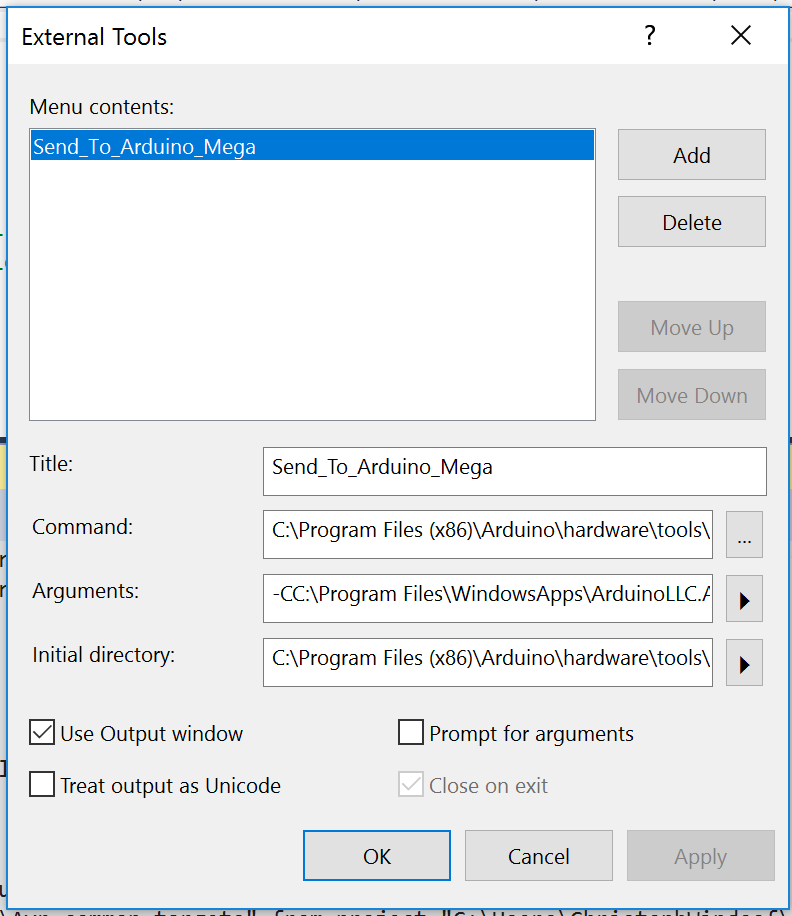

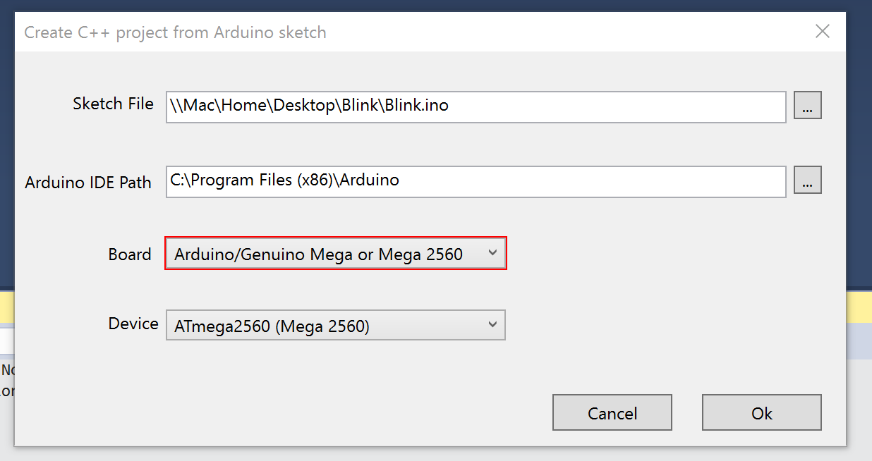

ich versuche mein Arduino Mega 2560 mit Atmel Studio7 zu betreiben.
Ich habe alle Schritte ausgeführt wie sie in den zu finden Tutorials
durchgeführt sind.
Meine Arduino IDE Zeile ist:
"C:\Program
Files\WindowsApps\ArduinoLLC.ArduinoIDE_1.8.10.0_x86__mdqgnx93n4wtt\hard
ware\tools\avr/bin/avrdude  -CC:\Program
ware\tools\avr/etc/avrdude.conf  -v -patmega2560 -cwiring -PCOM3
-b115200 -D
-Uflash:w:C:\Users\CHRIST~1\AppData\Local\Temp\arduino_build_338967/Blin
k.ino.hex:i"
ich habe bei Arguments die umgebaute Zeile also:
"-CC:\Program
-b115200 -D -Uflash:w:"$(ProjectDir)$(TargetName).hex":i"
eingefügt.

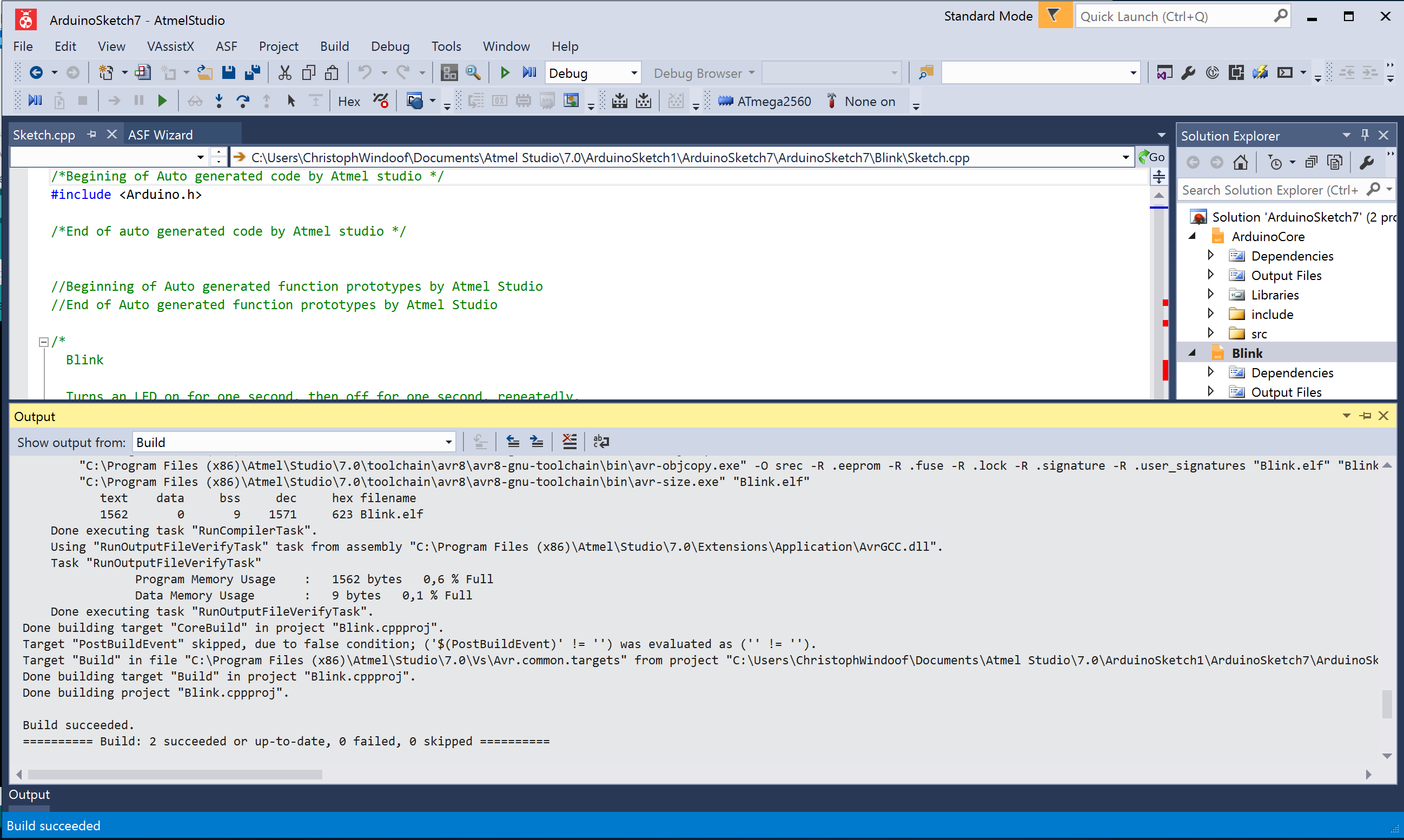

Build klappt soweit.
Bei dem Senden erhalte ich jedoch immer eine Fehlermeldung.
avrdude.exe: can't open config file "C:\Program": No such file or
directory
avrdude.exe: error reading system wide configuration file "C:\Program"
Was muss ich noch einstellen?
Danke schon mal.
Gast #5515469
Christoph H. schrieb:
>> Die Leerzeichen stören. Nimm einen Pfad, der im Namen keine
> Leerzeichen
>> hat.
> Wie die konnte ich doch garnicht auswählen. Die sollte ich doch aus der
> IDE kopieren. Oder auf welchen Pfad beziehst du dich?
Im Installationspfad sind Leerzeichen "C:\Program Files"
                                                 ^da
Installiere die IDE in einem anderen Pfad und gib acht, daß da keine
Leerzeichen drin sind...
Daß es an den Leerzeichen liegt, siehst du schon an dieser
Fehlermeldung:
> directory
Er findet das File "C:\Program" nicht, also bricht er am Leerzeichen ab.
Er merkt nicht, daß der Pfad mit "Program Files..." weiter geht.
Gast #5515521
Du kannst um den ganzen Pfad Anführungsstriche schreiben:
-C "C:\Program Files\WindowsApps\ArduinoLLC.ArduinoIDE_1.8.10.0_x86__mdqgnx93n4wtt\hardware\tools\avr/etc/avrdude.conf"
Oder einen Backslash vor jedes Leerzeichen:
-C "C:\Program\ Files\WindowsApps\ArduinoLLC.ArduinoIDE_1.8.10.0_x86__mdqgnx93n4wtt\hardware\tools\avr/etc/avrdude.conf"
Wobei ich nicht ganz sicher bin, ob das mit dem Backslash wirklich bei
jedem Programm klappt.
Oder (meine bevorzugte Variante): Nur Verzeichnisse benutzen, in denen
keine Leerzeichen vorkommen. Denn ich hatte schon andere Probleme damit,
die nicht so einfach zu lösen waren.
Dann sehe ich da noch: -cwiring
Bist du sicher, den richtigen Programmieradapter eingestellt zu haben?
Für den Arduino Bootloader verwendet ich immer -c arduino.
#5536505
der Weg ist eigentlich folgender. Die Arduino IDE installieren. Nicht
die portable. Dann Atmel Studio installieren und dann das visualmicro
Plugin. www.visualmicro.com und es sollte auf Anhieb laufen. Ich frage
mich jedoch wo du die Arduino IDE Version 1.8.10 her hast, aktuell ist
die 1.8.6.
Wenn ich mir deinen Pfad genauer anschaue, dann hast du die WindowsApp
Version. Damit klappt das alles sicherlich nicht.
