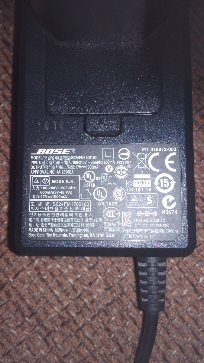

Guten Tag,
ich möchte gerne meine Bose-Box an einer mobilen Ladestation auf einem
Fsstival laden.
Diese hat eine 230 Volt -Steckdose an der maximal 15 Watt zulässig sind.
Kann ich damit meine Box laden? Ich habe die Angaben vom Ladegerät im
Anhang beigefügt.
Mit wieviel Watt wird die Steckdose belastet?
Danke
Stefan
Wenn der Ausgang 17W hat, dann hast du die max. Leistung der Steckdose
schon überschritten. Und einen Wirkungsgrad von 100% kannst du auch
nicht erwarten. Mit etwas Reserve sollte deine Quelle schon mehr als 30W
abgeben können.
Also: nein!

Mindestens 17W Wirkleistung + Verluste.
Vektorlänge aus Wirk-,Blind- und Verzerrungsleistung sind wie angegeben
37...48VA.
Diese Leistung muss erst bereitgestellt werden, auch wenn sie nachher
größtenteils nur hin- und herpendelt.
Wenn der Kram aus ursprünglich 12V versorgt werden soll, hilft dir
vielleicht ein Auto-Notebooknetzteil weiter. Oder ein kleines
Step-Up-Modul aus der elektrischen Bucht.
