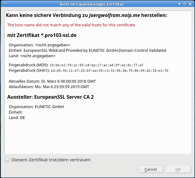

Ich habe einen Server mit Nextcloud laufen, als Router ist ein W724V von
der Telekom eingesetzt.
Eigentlich war jetzt fast 1/4 Jahr Ruhe, aber jetzt scheint es wieder
loszugehen:
Wenn ich im gleichen Netz bin, meckert Nextcloud auf meinem Laptop hin
und wieder ein falsches Zertifikat an. Seltsamerweise passiert das nie,
wenn ich mich von "außerhalb" mit meinem Server verbinde, außerdem habe
ich das fragliche Zertifikat nirgendwo auf dem Server gefunden. Die
eigene Seite (joergwolfram.noip.me) nutzt ein SSL-Zertifikat von Let`s
encrypt.
https://joergwolfram.noip.me/hp/
Jetzt fallen mir dazu zwei Möglichkeiten ein:
1. Der DynDNS Anbieter liefert u.U. ein falsches Zertifikat aus
2. Der W724V versucht, mir ein anderes Zertifikat unterzujubeln
ZU 1., das Zertifikat von noip.me stammt von DigiCert Inc., das sollte
eigentlich ausgeschlossen sein. Insbesondere, da meine Subdomain ja ein
eigenes Zertifikat hat. Und bei 2. stellt sich mir die Frage nach dem
Warum.
Hat jemand Ähnliches auch schon erlebt und wo könnte ich noch nach der
Ursache suchen?

Gast #5515698
Hast du was mit prosite.de Webhosting zu tun? Oder bekommst du IPs aus
deren Netz?
Deine beiden Optionen halte ich für unwahrscheinlich. Da scheint ein
Server von prosite.de zu antworten, der über deren Wildcard Zertifikat
für den Kundenlogin verfügt. Sowas kann eigentlich weder noip noch dein
Router.
Ich vermute eher das du in deinem Netz ein DNS Problem hast und
gelegentlich auf der falschen IP landest. Das könnte z.B. daran liegen
dass der Speedport zu alten Cache ausliefert und deine alte IP
inzwischen zu prosite führt. Eigentlich dürfte der DSL IP Pool aber
nicht da hin gehen.
Soweit ich mich erinnere betreibt die Telekom einen "vermurksten" DNS,
der dich z.B. bei Tippfehlern auf deren Startseite führt. Da würde es
mich nicht wundern wenn sie noip auch falsch verarbeiten.
Testen kannst du das so: Mach ein nslookup auf deine Domain sobald der
Fehler auftritt. Die IP muss dann die WAN IP deines Routers sein.
Wenn sie das nicht ist, nutze testweise einen anderen DNS z.B. vom CCC.
#5515699
Moin,
kenn' (kannte) ich auch. Das Problem bei mir war, dass der Router nicht
in der Lage war Pakete aus dem internen Netz an die öffentliche IP
weiterzuleiten und dann auch noch Portforwarding-Regel anzuwenden. Die
Pakete wurden ins Internet geschickt und kamen niemals zurück.
Meine Lösung damals war, meine Domain intern per DNS auf die interne IP
aufzulösen. Alternativ, wenn Du nur mit einem Rechner zugreifen willst,
kannst man auch die hosts-Datei anpassen.
Allerdings kenne ich die W724V nicht, ob man da etwas machen kann.

OP #5515848
Zum Ersten, ich habe das versehentlich im falschen Unterforum gepostet,
kann das bitte jemand verschieben?
Bei Prosite habe ich meinen "externen" Webspace, dort allerdings ohne
SSL. Wobei Mail natürlich verschlüsselt übertragen wird (SMTPS/POP3S).
Das mit dem internen Auflösen geht beim W724V offiziell nicht, indem ich
aber den Gerätenamen für den Server auf die URL geändert habe,
funktioniert es schon.
Da ich den gleichen Server u.a. auch als VPN nutze und darüber natürlich
auch Mails von unterwegs abrufe, kann es vielleicht doch passieren, dass
irgendwo ein falscher DNS-Eintrag gecached und dann geliefert wird.
Damit kann ich aber zur Not leben, weil es relativ selten auftritt und
auch eine Fehlermeldung generiert wird.
Ich habe jatzt mal probehalber joergwolfram.noip.me im Server in die
hosts Datei eingetragen, so dass er nicht mehr versucht, seinen eigenen
Namen über das DNS des Routers aufzulösen. Denn das tritt ja immer auf,
wenn ich über das VPN verbunden bin und Nextcloud auf den Server
zugreift.
Jörg
