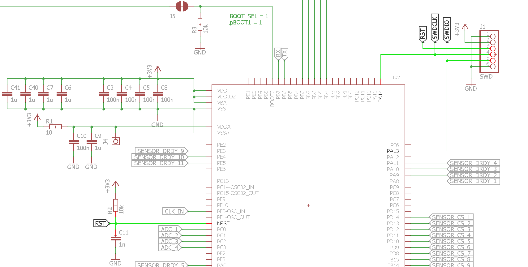

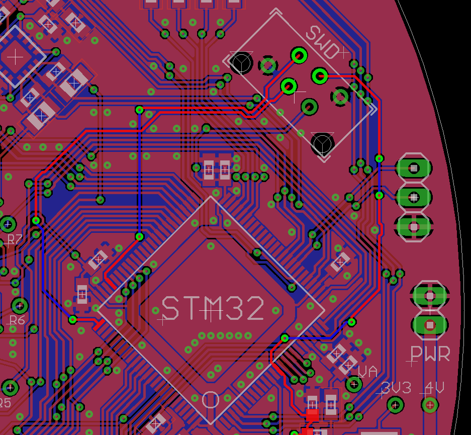

Jetzt habe ich ein eigenes Board gebaut, mit einem STM32F071V8,
nur kann ich diesen nicht programmieren.
Herausgeführt habe ich SWDIO, SWDCLK, Reset und die Boardspannung.
(siehe Schematic). Prinzipiell sollten diese doch ausreichen.
Das Board wird mit 3.3V extern versorgt. Die Datenleitungen
habe ich mit dem Pinheader CN2 von dem Discoveryboard verbunden.
Die zwei Jumper von CN4 hab ich entfernt.

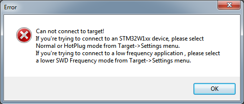

Ich bekomme allerdings keine Verbindung hergestellt. Ich nutze
das Tool "STM32 ST-Link Utility" doch bekomme beim Verbinden
nur die Fehlermeldung im Anhang. Wenn ich wie die MsgBox auffordert
in die Settings gehe steht statt der Serial Number auch nur
"Old-ST-LINK firmware/ST-LINK already used", und alle Settings
sind ausgegraut.

Ich habe auch die Leitungen durchgemessen. Vom Pin selber
bis zum Header CN2 ist Durchgang. Die Boardspannung liegt
auch an, sowohl am Chip selber als auch an der TargetSense
Leitung.
Das Programmierkabel selber ist ca 8cm Flachbandkabel welches
mit einer Buchse den Pinheader verbindet.
(Meine Pinbelegung auf dem Board weicht von der Standard-SWD
Pinbelegung ab, ich habe aber durch überkreuzen der Leitungen
dies ausgeglichen)
Was mache ich da falsch?
Gast #5516145
Der zweite Teil der Meldung weist möglicherweise darauf
hin dass dein ST-Link durch ein anderes Programm bereits
belegt ist.
Wenn dem so ist dann müsstest du also sicherstellen dass
gerade kein anderes STM-Programm auf den ST-Link will ...
Ansonsten müsstest du auch sicherstellen dass dein Controller
mit all seinen Pins richtig konfigurert ist, das ist aus
deinen Schaltplan-Fragment nicht zu entnehmen ob das so ist.

Gast #5516372
Gut, die Seriennummer stimmt jetzt. Atollic
trennt sich tatsächlich nicht richtig von
dem STLink.
Der Chip selber ist fabrikneu. Ich hab also daran
noch nichts umstellen oder programmieren können.
Wie meinst du konfiguriert?
die 3.3V liegen an (3.27V), BOOT0 hängt an dem Pulldown auf GND.
Reset ist dauerhaft auf GND durch den Programmmer.
Habe mal alle 3 Modi (normal, hotplug und connect under reset)
durchprobiert, keine Änderung. Auch normal + Software reset
gibt keine Änderung. Auch nicht mit reduzieren der
Taktrate.
Mit dem Jumper J5 kann ich mal testen, allerdings ist der
Chip halt noch komplett neu, daher dürfte kein störendes
Programm laufen.
Hab auch mal an den Leitungen gemessen. Auf SWDCLK liegt
etwas an was man als Taktsignal sehen kann, auf SWDIO
kommen entsprechend serielle Daten. Reset ist dauerhaft
LOW.
