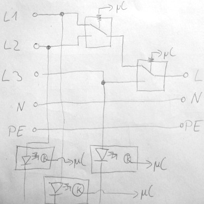

Bei uns fällt in letzter Zeit häufiger für einige Minuten der Strom aus,
allerdings betrifft es zumeist nur einen zufälligen Außenleiter. Da
unsere Therme auch bei kurzen Ausfällen unschön reagiert, wollte ich nun
L1, L2 bzw. L3 mittels Relais an eine einzelne 230V-Klemme legen und
dort die Therme anzuschließen (Eine USV habe ich aufgrund der
Anschaffungskosten und des Wartungsaufwands zunächst ausgeschlossen).
Ich hänge mal ein Schaltbild an, weil das vermutlich aussagekräftiger
ist.
Die Relais hätte ich auf Schaltwerte von 440V bzw. 16A bemessen (z.B.
FTR K1CK005W). Der Mikrocontroller dient lediglich zur Protokollierung
einzelner Ausfälle, es würde natürlich auch ohne gehen. Zur Erkennung
der Netzspannung würde ich jeweils auf Optokoppler zurückgreifen (im
Schaltbild nur vereinfacht dargestellt).
Da ich in Sachen Drehstrom sehr unerfahren bin, frage ich mich, ob sich
diese Idee überhaupt umsetzen lässt oder es ggf. noch einfacher geht.
Gibt es Seiteneffekte, wäre zusätzlich eine Erkennung des jeweiligen
Nulldurchgangs sinnvoll oder sogar notwendig?
Vielen Dank für eure Antworten.
Beste Grüße
Olpe

Ein Wechslerrelais mit L1 als Steuerspannung, L1 am NO und L2 an NC.
Fällt nun L1 aus, so schaltet das Relais automatisch auf L2 um. Sobald
L1 wieder verfügbar ist, schaltet das Relais wieder zurück.
Wenn dein Relais noch einen weiteren Kontakt hat, dann kannst du
zusätzlich noch den Ausfall über die 5V von dem Mikrocontroller
protokollieren (nur für L1). -> Für die ganze Lösung genügt ein Relais
und schnell ist es auch.

Wenn man das macht, dann gehören die Ausgänge (auch mechanisch)
gegeneinander verriegelt. Die meisten modernen NG sollten das bißchen
Ausfallzeit schon tolerieren. (Aber Versuche sind anzuraten.) Die
Berechnung des dies garantierenden Kapazitätswerts wird in diversen
Offline-Schaltregler App-Notes aufgeführt, und das war auch bei
Trafonetzteilen schon selten ein Problem, wenn einmal eine HW fehlt.
Besonders viele Ausfallkandidaten wird man wohl nicht finden.

HildeK schrieb:
> Ist das vorgesehene Relais auch für 400V zwischen NO und NC
> spezifiziert?
Guter Hinweis, auch das wäre noch nachzulesen.

Fraglich ist ob die Relais so spezifiziert sind, das an beiden
Schaltkontakten ein anderer Außenleiter angeschlossen werden darf.
Auch müsste man sich Gedanken daüber machen, ob ein Umschalten in einem
ungünstigen Moment nicht zu Schaltüberspannungen führt.

Man kann ja anstatt dem Wechsler einmal L1 über einen NO und L2 über
einen NC führen. Dann kann und darf man doch jeden beliebigen Schütz
verwenden oder?
Wird ja bei jedem Motor,.. so gemacht.

Einen Überspannungsschutz gleich noch mit dazu auf die Hutschiene packen

Schütz ist auch was anderes wie ein Relais. Und auch Schütze gibt es
verschiedenste.
Sicherungen sollten sowieso selbstverständlich sein.
Und jedes mal ein neues Modul kaufen?
Man könnte wenn es sich um ein Schaltnetzteil handelt aber auch einen
Brückengleichrichter aufbauen, der alle Außenleiter einschließt,

Aber wieso eigentlich Überspannungs? Das Ausschalten ist ja kein
Problem, denn dafür ist der Motor ja ohnehin schon zugelassen. Beim
Einschalten bzw. umschalten ist doch mit keiner (übermäßigen)
Spannungsspitze zu rechnen oder?
