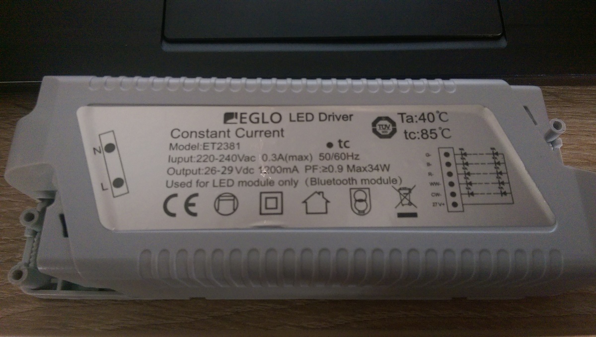

ich habe hier ein Eglo-LED-Panel mit RGB+CCT (also 5 Kanälen). Ich würde
gerne die mitgelieferte Steuerung ersetzen, um das Panel mit einem
eigenen µC per PWM anzusteuern, bin aber unschlüssig, was ich dazu
brauche.
Mitgeliefert wird ein Constant Current LED Driver mit Bluetooth-Modul
Output: 26-29 Vdc, 1200 mA Max. 34W.
Es werden entweder die RGB- oder die CD/WW-LEDs angesteuert, vermutlich
um bei den 34W zu bleiben.
Hat vielleicht schonmal jemand so ein Panel gehabt und damit gebastelt?
Es sollte natürlich nicht gleich kaputt gehen...
Viele Grüße
Patrick
Gast #5516203
Patrick schrieb:
> bin aber unschlüssig, was ich dazu brauche.
Ein 27V Netzteil und 5 (LogicLevel) MOSFETs (müssen nur ein paar A bei
unter 30V schalten) mit Vorwiderstand (Werte entnimmst du der Platine,
R59..61), nix constant current
Gast #5516354
Okay, also ohne constant current, danke!

#7475024
