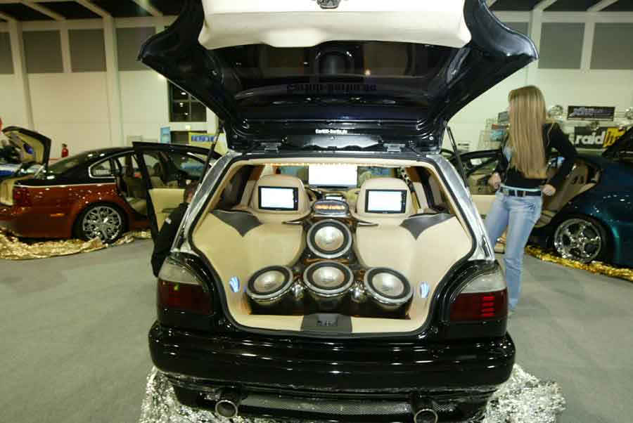

von Mechanoiker (Gast)
Ist natürlich völliger Quark auf dem Bild, bestimmt geht's da nur um
Dezibel, und NULL um Klang. Für Klang gehört/en ein/zwei Woofer
hinter/unter den/die Hörer. Auf dem Bild, das ist ein Alptraum, sonst
nichts.
