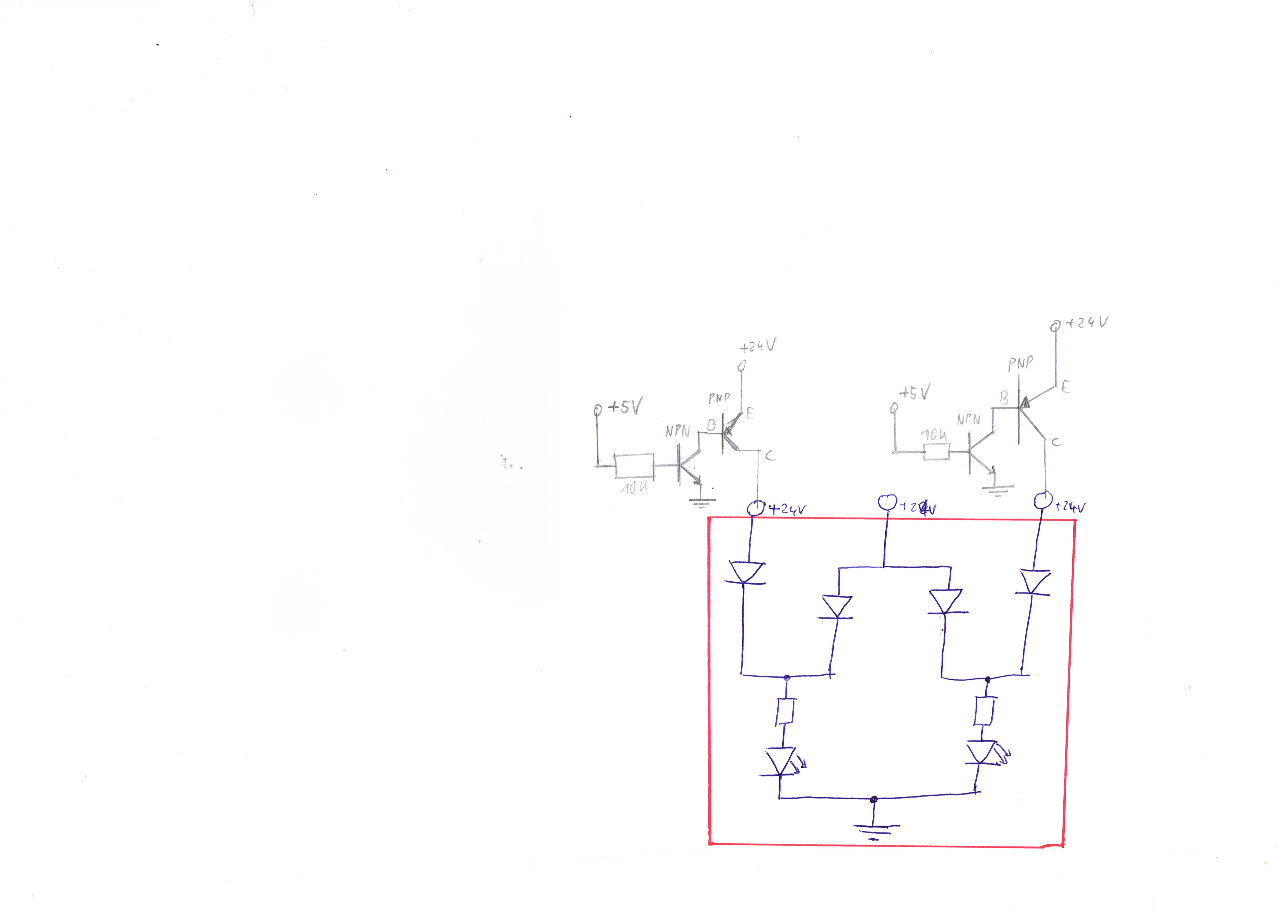

Hallo Leute,
ich hänge gerade an einem Problem.
Ich möchte zwei LED (24V Statusleuchte
http://downloads.cdn.re-in.de/1400000-1499999/001493803-da-01-ml-LED_SIGNALL__3_FARB__VERS__2_de_en.pdf)
mittels Arduino ansteuern.
Um die LED mit den 5V vom Arduino zu steuern habe ich eine
Transistorschaltung aus NPN und PNP aufgebaut.
Das Problem sind der gemeinsame GND in der LED, sodass ich es nicht mit
einen einfachen NPN steuern kann.
Im Anhang habe ich mal die Schaltung eingefügt.
Für die einzelne LED funktionert das ganze wunderbar. Verschalte ich
allerding die zweite LED dazu, dann leuchtet diese Permanent und ich
kann die erste LED nur als Mischfarbe dazu schalten.
Vielen Dank für die Hilfe
Dave
Mach noch einen Basiswiderstand für die pnp mit rein, um deren
Basisstrom sinnvoll zu begrenzen.
Echt, bei dieser Schaltung? Wenn sie richtig aufgebaut ist und alle
Transistoren noch funktionieren, sollte das nicht der Fall sein.
Vielleicht ist einer deiner pnp schon wegen zu großem Basisstrom
durchgebrannt und leitet jetzt dauerhaft.
Oder bezieht sich diese Aussage noch auf die Vorgängerschaltung
Beitrag "RGB-LED mit Transistor schalten"

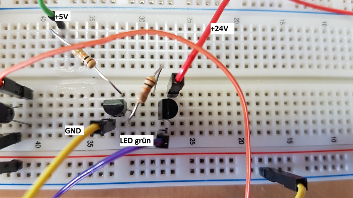

So ich habe noch einen 10k Basiswiderstand für den PNP Transistor
spendiert und diesen auch ausgetauscht.
Jedoch funtkioniert das ganze noch immer nicht. Die LED leuchtet, obwohl
meine 5V noch nicht angeschlossen sind.

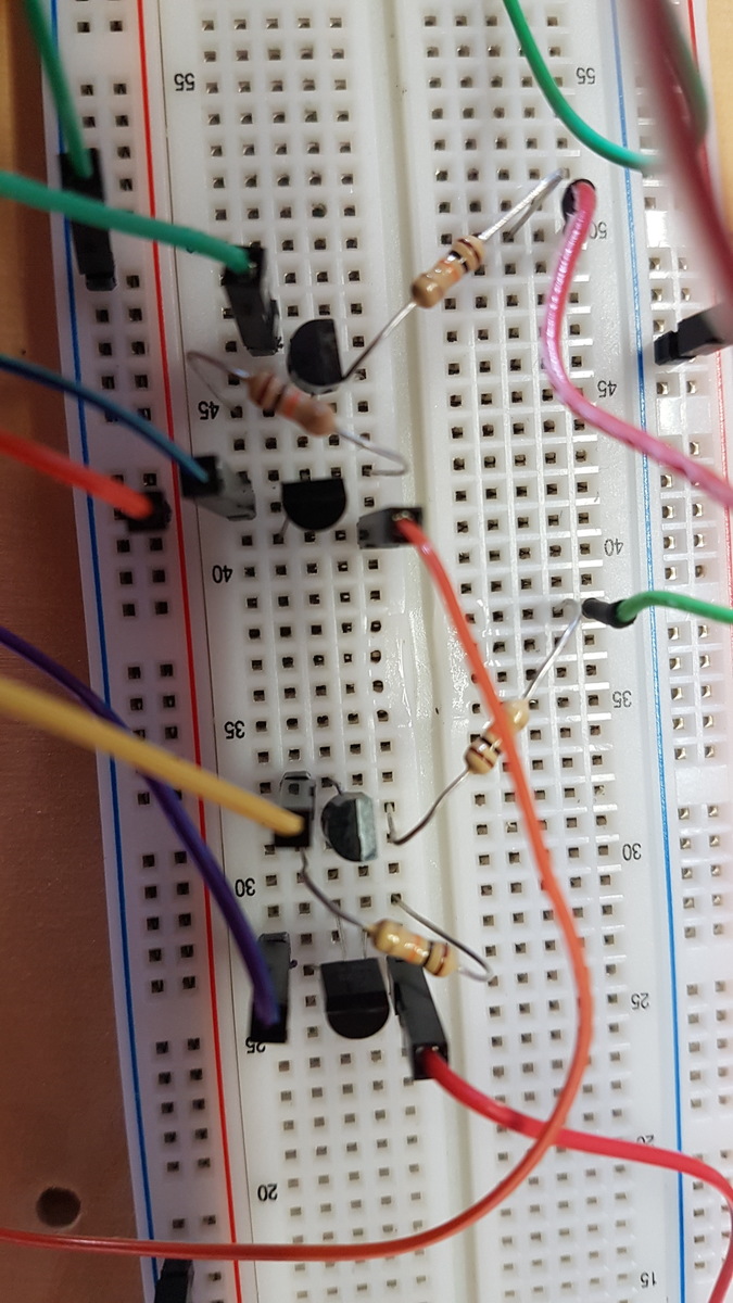

Habe mal noch ein Foto der Schaltung auf dem Steckbrett vom Arduino
gemacht.
Und habe bewusst einen neuen Beitrag geöffnet, weil bei dem anderen
schon das Problem schlecht beschrieben war.
> spendiert
neues Schaltbild fehlt aber
vielleicht wäre es gut zwischen der Basis und Emitter der PNP einen R zu
setzen um die richtig zu sperren!
Genauso wäre ein R zwischen Basis und Emitter der NPN ein R sinnvoll um
diese richtig bei offener Leitung zu sperren weil:
wir raten hier rum und du lieferst zu wenig Informationen.
Ich habe mal schnell nen Schaltbild in Paint gezeichnet.
Mit der dargestellten Schaltung funktioniert es so nicht.
In welcher Größenordnung sollten denn die Basis-Emitterwiderstände
ausgewählt werden?

Ok, wenn die Schaltung tatsächlich auch für einen offenen Eingang
ausgelegt und dabei zuverlässig nix leuchten soll, kann man noch einen
Pulldown davorschalten, sonst halte ich das für überflüssig. Würde aber
auch bezweifeln, daß ein gesunder BC547 o.ä. bei IB=0 einen IC von 70µA
erreicht...
