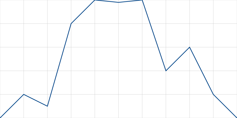

Da fällt mir grade wieder etwas ein:
@Autor: Old P. (old-papa)
Antwort mit Zitat
Re: Suche Tool zum Bearbeiten von Oszilloskop Bilder
>> Das mit den "xy-datensätze aus der abfotografierten Röhre" musst Du mir
>> erklären. Wie soll das gehen?
Wie hier z.B. Ein vorliegendes Rasterbild entweder vektorisieren oder
von hand nachzeichnen und dann einfach den entsprechenden Pfad kopieren.
path stroke="#048" stroke-width="3" fill="none" d="M0 500L100 400 200
450 300 100 400 0 500 10 600 0 700 300 800 200 900 400 1000 500"
M 0,500 100,400 200,450 300,100 400,0 500,10 600,0 700,300 800,200
900,400 1000,500
0,0 oben Links das kann man ja dann nach belieben weiterverarbeiten.

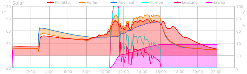

Sehr praktisch. Nach den Enttäuschungen mit der schlechten Performance
diverser webbasierter UIs - unglaublich, was JS da an Ressourcen frisst
- wollte ich die Diagramme dann als PNG ausliefern. Bin schnell drauf
gekommen, dass SVG hier besser ist, und nach der recht schnellen
Lernkurve über den Aufbau und den Umgang mit SVG läuft das sehr gut.
Vorteile:
- skalierbar
- kann direkt als Textdatei geschrieben werden
- es können Templates erstellt werden, in die dann reingezeichnet wird
- unterschiedliche Liniendicken, Flächenfüllung, Transparenz geht ohne
Aufwand
- kleine Dateigrößen - gut das hängt von der Punktdichte ab
Nachteil:
- Schriften werden wie bei HTML mit Font angegeben, ist die Schrift
nicht verfügbar, wird eine ähnliche passende genommen. Es ist mir nicht
gelungen, Fonts wie bei HTML über das Web / Intranet nachzuladen.
Umgangen habe ich die Fonts-Problematik, indem ich Roboto nehme, das ist
auf dem Raspi und auf Android-Tablets drauf, auf dem PC hab ich es
nachinstalliert. Und natürlich kann man wie bei HTML eine Fontgruppe
definieren: font-family="Roboto, Tahoma, Verdana, sans-serif" Damit
trifft man immer was... ;-)
(auf der Webseite hat das Bild einen schwarzen Hintergrund)

Die Serververbindung brauch ich ja sowieso, um die Seite zu laden. Das
wäre nur sinnvoll bei Seiten, die auch aus dem Cache genauso aussehen
sollen.
Leider kann das SVG auf die Fonts aus dem CSS nicht zugreifen,
prinzipiell nicht auf das CSS, sonst könnte man so nette Sachen machen
wie Rahmenfarben per CSS festlegen.
Zumindest habe ich keine Möglichkeit gefunden. Für einen "Digitalfont"
in 7-Segment lasse ich die Segmente deshalb einzeln zeichnen. In den
Beispielen sind die kleinen Zahlen Schrift, die großen Vektorgrafik.
