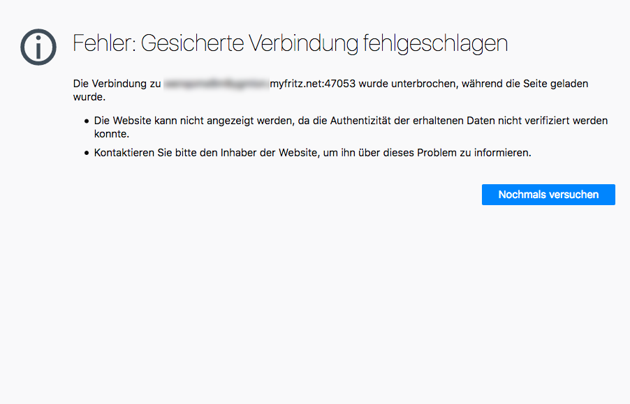

Ich wollte heute aus der Ferne über myfritz.net auf meine Fritzbox
zuhause zugreifen, bekomme jedoch dieses zu sehen:
Fehler: Gesicherte Verbindung fehlgeschlagen
Die Verbindung zu 87.185.x.x:47053 wurde unterbrochen, während die Seite geladen wurde.
Die Website kann nicht angezeigt werden, da die Authentizität der erhaltenen Daten nicht verifiziert werden konnte. Kontaktieren Sie bitte den Inhaber der Website, um ihn über dieses Problem zu informieren.
Ist das einfach nur ein technischer Fehler oder drehen die von FF jetzt
völlig durch?
Mannomann ... eigentlich mag ich ja Open Source Projekte, aber wenn sich
berechtigte Bemühungen um Sicherheit in einen blindwütig blockierenden
Größenwahn verkehren ...

Das ist ganz normal, jeder Browser meckert (zurecht) bei
selbstsignierten Zertifikaten.
Firefox bietet dir aber ganz sicher die Möglichkeit, da eine Ausnahme
hinzuzufügen. Auf der Seite mit der Fehlermeldung müsste ein Button
sein.

Aber nicht immer z.B. wenn der server das response header field
"Strict-Transport-Security" sendet, dann geht nichts.
> sein.
wenigsten erläuternder Text, falls das hier der Fall wäre stünde dort
etwas von HSTS, (aber vom englischen abweichende Sprachversionen zeigen
gelegentlich schon mal eher mäßig hilfreiche Texte).
https://en.wikipedia.org/wiki/HTTP_Strict_Transport_Security
z.B. openmailbox.org mochte man mir letztens nicht mehr anzeigen :(

Nein, es heißt, dass er alle https-Seiten blockt, die mit einem ihm
unbekannten bzw. nicht verifizierbaren Zertifikat ausgestattet sind.
> Meine ein selbstsigniertes Zertifikat ist ja noch immer besser als
> garkeine Verschlüsselung.
Aber Firefox kann ja nicht wissen, ob du das signiert hast oder
irgendein man-in-the-middle, der sich dein Passwort abgreifen will. Du
kannst dem Browser aber dein Zertifikat bekannt machen, damit er weiß,
dass er ihm vertrauen kann.

Der eigentliche Fehler liegt aber bei der FritzBox die jeden Tag ein
neues Zertifikat generiert so daß man jeden Tag eine neue Ausnahme
hinzufügen muß!
Das ist ein vollkommen schwachsinniges Verhalten der FB das durch kein
rationales Argument begründet werden könnte, somit also eindeutig ein
Bug in der FB.

Mit "bekannt machen" meinte ich nicht, eine Ausnahme hinzuzufügen,
sondern das Zertifikat im Browser zu importieren.
https://avm.de/service/fritzbox/fritzbox-7490/wissensdatenbank/publication/show/1523_FRITZ-Box-Zertifikat-herunterladen-und-am-Computer-importieren/
Alternativ kann man auch ein eigenes Zertifikat erstellen und bei der
Fritzbox importieren. Wenn man sich das per letsencrypt erstellt hat,
ist das sogar offiziell abgesegnet, ohne dass man in Firefox irgendwas
tun müsste.
Oder wie ich gerade sehe, hat die Fritzbox schon direkt die Möglichkeit,
selber ein letsencrypt-Zertifikat zu erstellen:
https://www.heise.de/newsticker/meldung/Fritz-Labor-Let-s-Encrypt-auf-Fritzbox-Routern-von-AVM-3917745.html
