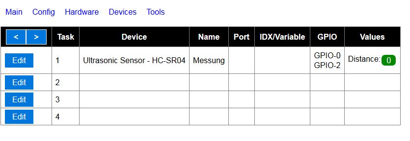

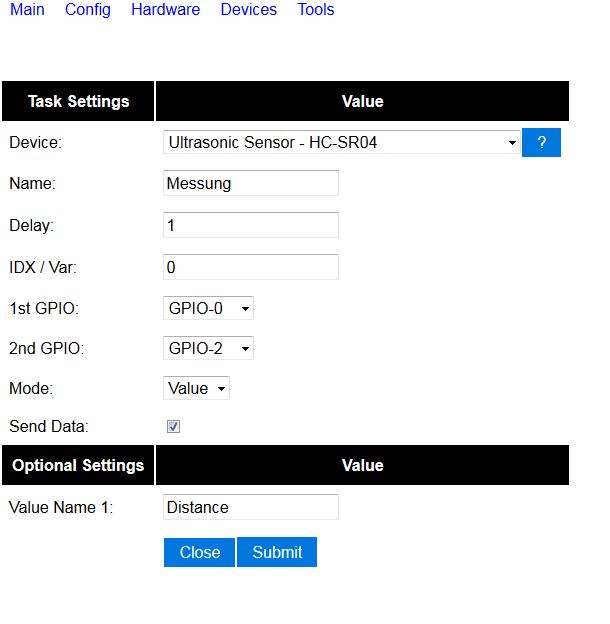

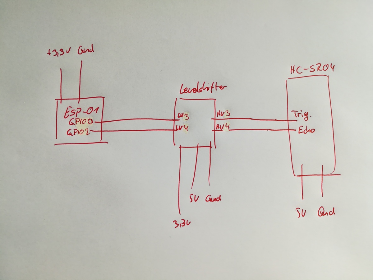

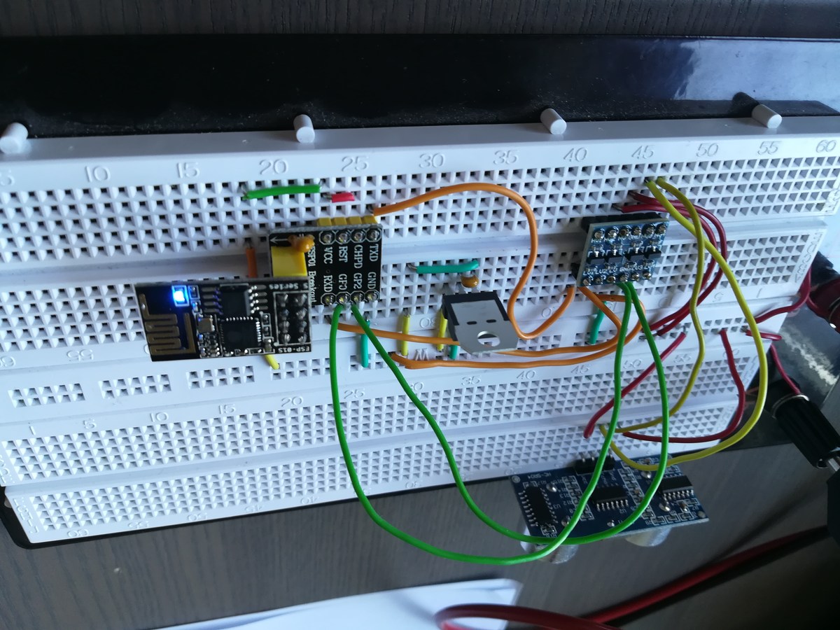

Hallo zusammen, ich hab den ESP8266 mit der Firmware ESPEasy_R120 geflasht und versuche den o.g. Ultraschallsensor mit einzubinden, leider ohne Erfolg. Der ESP8266 läuft mit 3,3V, der Sensor mit 5V. Der GPIO0 geht über einen Levelshifter auf den Sensor-Trigger und der GPIO2 ebenfalls über einen Levelshifter auf den Sensor-Echo. M.E. habe ich alle Einstellungen die notwendig sind richtig gemacht, doch ich bekomme einfach keinen Wert angezeigt. Um die Fehler einzugrenzen habe ich alle Komponenten einzeln getestet. Der Sensor reagiert bei Trigger und ich bekomme ein Echo zurück. Der Levelshifter "shiftet" von 3,3V auf 5V und umgekehrt. Bei den ESP8266 bin ich mir nicht so ganz sicher. Der GPIO0 der als Trigger fungiert gibt laut Osszi keinen Mucks von sich. Ich gehe davon aus, dass er zyklisch ein Signal zum triggern des Sensor liefern sollte, was aber nicht der Fall ist. Wenn ich den GPIO2 auf den Echo des Sensors lege (über den Levelshifter), leuchte die blaue LED durchgängig, was auch immer das bedeuten mag. Ich hab auch testweise die Pins getauscht, ohne Erfolg. Selbst wenn ich den Sensor von aussen über einen Rechteck trigger und nur den Echo auf den GPIO2 lege, bleibt der Wert bei 0. Wo ist mein Fehler ? Ist es tatsächlich der ESP8266 der eine Macke hat oder doch ich ? Gruss

Du kannst die ESP-01 verwenden. Ob das mit ESPEasy geht, weiß ich nicht. Vielleicht funktioniert dein Levelshifter nicht gut. Es wäre gut gewesen, von dem ganzen Aufbau wenigstens einen Block-Schaltplan zu zeigen und die konkreten Produkte zu benennen. Von welcher blauen LED schreibst du? Woran ist sie angeschlossen? Es wäre sicher auch hilfreich, die Bilder vom Oszilloskop zu zeigen, anstatt sie so vage zu beschreiben. GPIO0 und GPIO2 müssen beim Start (Reset) bestimmte Pegel haben, damit die Firmware überhaupt ausgeführt wird: http://stefanfrings.de/esp8266/index.html#fwupdate Den Ultrashall Sensor kannst du mit 3,3V triggern, das genügt ihm. Dessen Echo Ausgang kannst du über einen Spannungsteiler (Beispiel siehe meine Homepage) mit einem Eingang vom ESP verbinden.
Stefanus F. schrieb: > Vielleicht funktioniert dein Levelshifter nicht gut. Es wäre gut > gewesen, von dem ganzen Aufbau wenigstens einen Block-Schaltplan zu > zeigen und die konkreten Produkte zu benennen. Hallo Stefan, wie schon geschrieben habe ich die einzelnen Komponenten getestet. Mit den Levelshifter hab ich den ESP auch neu geflasht. So viel gibt da nicht zu sehen. Stefanus F. schrieb: > Von welcher blauen LED schreibst du? Woran ist sie angeschlossen? Die Diode auf dem ESP. Stefanus F. schrieb: > Es wäre sicher auch hilfreich, die Bilder vom Oszilloskop zu zeigen, > anstatt sie so vage zu beschreiben. Ich trigger und bekomme ein Impuls als Echo, was für ein Osszibild erwartest du denn ? ich kann gerne ein bild machen, ich weiß nur nicht wie das helfen soll meine Fragen zu beantworten. Stefanus F. schrieb: > GPIO0 und GPIO2 müssen beim Start (Reset) bestimmte Pegel haben, damit > die Firmware überhaupt ausgeführt wird: > http://stefanfrings.de/esp8266/index.html#fwupdate Ja, das ist doch schon abgeschlossen. Es ging doch jetzt darum zu klären wie ich die GPIO nach dem flashen nutzen kann.
#5517278
> habe ich die einzelnen Komponenten getestet Aber nicht zusammen. Bzw. du testest sie gerade zusammen und sie funktionieren eben NICHT. > So viel gibt da nicht zu sehen. Ich kann Dir helfen, aber nur wenn mir klar ist, was du da machst. Für mich gibt es da eine Menge zu sehen. Zeige dein Blockschaltbild und bitte auch Fotos vom Aufbau. Es kann ja sein, dass dein Aufbau nicht dem Plan entspricht. Das soll kein Vorwurf von Doofheit sein, sondern basiert einfach auf Erfahrung. Je mehr Augen drauf schauen, umso eher wird der Fehler gefunden. Solange du alles schön und gut beschreibst, ist kein Fehler erkennbar. Wenn in deiner Beschreibung ein Haken wäre, hättest du ihn selbst erkannt. > ich weiß nur nicht wie das helfen soll meine Fragen zu beantworten. Ich möchte sehen, ob die Form und Pegel der Impulse gut sind und ob das Timing dem Soll entspricht. Alternativ könntest du mit einem erprobten Programm vergleichen. Ich nehme an, dass du auch AVR Mikrocontroller vorliegen hast. Dann probiere mal das: http://stefanfrings.de/hc-sr04/index.html Du hast noch nicht verraten, welches ESP Modul und welchen Levelshifter du verwendest.

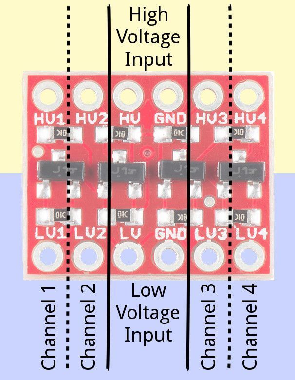

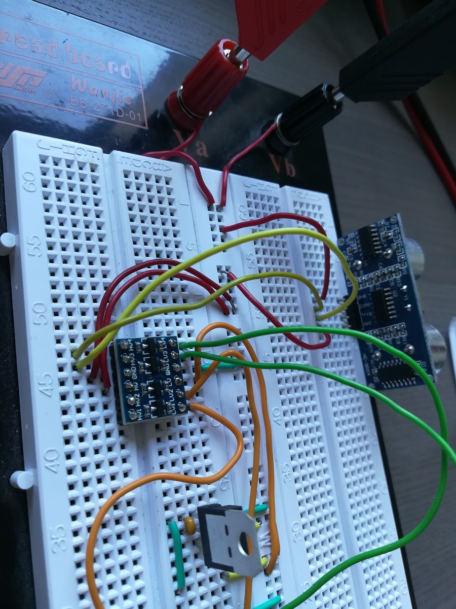

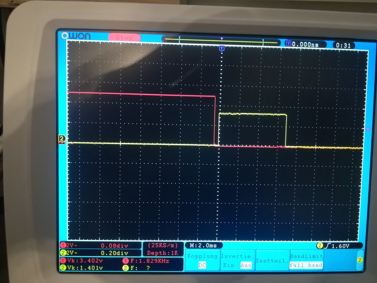

Anbei ein Blockschaltbild, Fotos vom Aufbau und vom Sensortest (roter Kanal Trigger und der gelbe das Echo). Ich benutze den ESP01 mit ESPEasy_R120 geflasht. Das ist der Levelshifter https://www.ebay.de/itm/5Pcs-4-Channel-IIC-I2C-Logic-Level-Converter-Bi-Directional-Module-5V-to-3-3V/272810240638?ssPageName=STRK%3AMEBIDX%3AIT&_trksid=p2057872.m2749.l2648, Blockschaltbild ebenfalls angehangen.
Hab mir Deine Bilder nicht im Detail angesehen, aber was mich etwas stutzig macht ist die Beschreibung des LevelKonverters: "Each level converter has the capability of converting 4 pins on the high side to 4 pins on the low side with two inputs and two outputs provided for each side." Versuchs mal ohne Level-Konverter: Der HC04 braucht zwar 5V Versorgungsspannung, aber triggern kannst ihn auch mit 3,3V Und die Rückmeldung vom HC04 hat zwar 5V, aber die Verträgt der ESP8266 am Eingang
#5521321
Der Levelshifter ist für den I²C Bus gedacht, aber ich denke, das ist gerade nicht dein Hauptproblem. > Und die Rückmeldung vom HC04 hat zwar 5V, aber die > Verträgt der ESP8266 am Eingang Nur mit Glück. Wer sich nicht auf Glück verlässt, liest das Datenblatt. Falls Dir der Levelshifter suspekt ist, kannst du dein Ultrashallmodul wirklich mal direkt mit dem 3,3V Signal triggern und dessen Echo Ausgang über einen simplen Spannungsteiler auf 3,3V runter bringen:

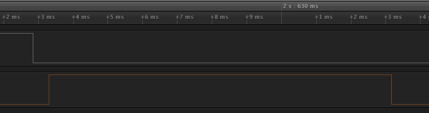

Was zeigt das Oszilloskop-Bild? Ich würde gerne mal die beiden Signale (Echo und Trigger) am jeweiligen Ausgang des Levelshifters sehen. Am Besten beide zusammen in einem Bild, so dass man zuerst den Trigger Impuls und dann danach den Echo-Impuls sehen kann. Beide Kanäle sollen bitte so eingestellt sein, das sie bei wirklichen Null Volt (also GND) auch auf der Null-Linie stehen. Noch ein Tipp zum Aufbau: Sieht gut aus, bis auf eine Kleinigkeit: Das ESP Modul benötigt einen Elko mit 100µF oder 220µF direkt ans Modul gelötet (nicht an den Adapter), damit es zuverlässig funktioniert.

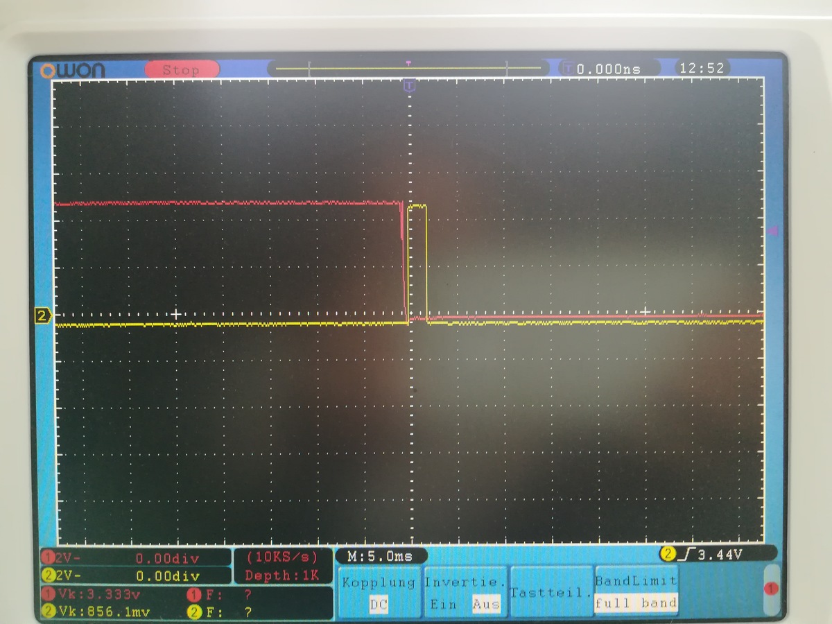

Stefanus F. schrieb: > Ich würde gerne mal die beiden Signale (Echo und Trigger) am jeweiligen > Ausgang des Levelshifters sehen. Am Besten beide zusammen in einem Bild, > so dass man zuerst den Trigger Impuls und dann danach den Echo-Impuls > sehen kann. So hab ich gemacht. Rot = Trigger und Ausgang vom Levelshifter. Gelb = Echo und Ausgang vom Levelshifter. Versteh das bitte nicht falsch ich bin echt froh, dass sich einer soviel Mühe gibt und versucht zu helfen. Nur ich verstehe gerade die Vorgehensweise nicht so ganz. Ich hatte doch schon gesehen, dass der ESP01 gar kein Trigger-Signal rausgibt und so auch kein Echo zurück kommen kann. Warum untersuche ich dann jetzt den Levelshifter, wenn damit schon eigentlich klar ist, dass der ESP01 das Problem sein muss ? Manfred Scheer schrieb: > Ist vermutlich ein ESP01...weil GP0 und GP2 verwendet werden. Besser > ESP12F verwenden, weil GP0 und GP02 von Espeasy bzw. vom ESP01 intern > verwendet werden. Hatte die selbe Erfahrung gemacht. Besser ESP12F und > andere GP Pins verwenden. Manfred hatte doch schon geschrieben, dass die Eingänge auch für andere Zwecke gebraucht werden, was meine Vermutung wieder stützt, dass der ESP01 das Problem ist und ich deshalb auch kein Triggersignal bekomme. Eine Alternative für mich wäre entweder den vorgeschlagenen ESP12F zu benutzen oder für den ESP01 eine Firmware drauf zu spielen, welche die GPIO's ich die dafür brauche für die Zwecke auch benutzt. Das ESPEasy kann das anscheinend nicht. Ich würde fast schon die erste Alternative bevorzugen, da ich hier das Rad nicht neu erfinden will, indem ich eine komplett neue Firmware dafür schreibe.
#5526392
Das Triggersignal hat auf jeden Fall die falsche Form. Es soll ein kurzer Impuls sein. Außerem gefällt mir das gelbe Signal nicht. Dein Levelshifter hebt es nicht auf 5V, mit der gezeigten Spannung ist es reine Glückssache ob der High Pegel als High erkannt wird.
Stefanus F. schrieb: > Das Triggersignal hat auf jeden Fall die falsche Form. Es soll ein > kurzer Impuls sein. Ich hatte doch schon geschrieben, dass ich kein Trigger vom ESP bekomme und das manuell auslösen muss. Stefanus F. schrieb: > Außerem gefällt mir das gelbe Signal nicht. Dein Levelshifter hebt es > nicht auf 5V, mit der gezeigten Spannung ist es reine Glückssache ob der > High Pegel als High erkannt wird. Gelb = Echo und Ausgang vom Levelshifter. Das Echo hat 5V vom Sensor und wird mit den Levelshifter für den ESP auf 3,3V gebracht. Was ist daran verkehrt ? P. F. schrieb: > Versteh das bitte nicht falsch ich bin echt froh, dass sich einer soviel > Mühe gibt und versucht zu helfen. Nur ich verstehe gerade die > Vorgehensweise nicht so ganz. Ich hatte doch schon gesehen, dass der > ESP01 gar kein Trigger-Signal rausgibt und so auch kein Echo zurück > kommen kann. Warum untersuche ich dann jetzt den Levelshifter, wenn > damit schon eigentlich klar ist, dass der ESP01 das Problem sein muss ? Was sagst Du denn zu meinen Einwand ?
#5528548
> Gelb = Echo und Ausgang vom Levelshifter. Das Echo hat 5V > vom Sensor und wird mit den Levelshifter für den ESP auf > 3,3V gebracht. Was ist daran verkehrt ? Sorry, ich habe da was durcheinander gebracht. Facepalm. Da ist nichts verkehrt.

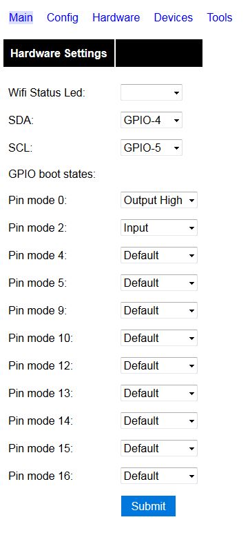

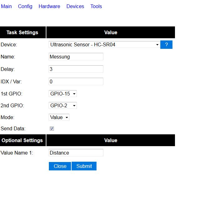

Welche Pegel hast du den am ESP Trigger Ausgang. Ein kurzer Blick in das ESPEasy Wiki zeigt das diese als Output High oder Output Low definierbar sind. Dies soll den Default Pegel des Pins nach dem Booten angeben. Hast du mit dieser Einstellung mal gespielt und verifiziert das die Pegel nach aufstarten des ESP Moduls mit der Einstellung übereinstimmen? Siehe auch den Hinweis unter Devices, vielleicht hilft auch das ...
#5567345

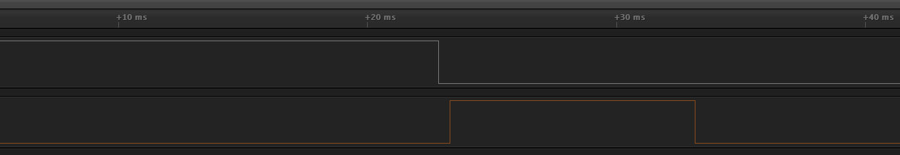

Markus S. schrieb: > Welche Pegel hast du den am ESP Trigger Ausgang. Ein kurzer Blick in das > ESPEasy Wiki zeigt das diese als Output High oder Output Low definierbar > sind. Dies soll den Default Pegel des Pins nach dem Booten angeben. > > Hast du mit dieser Einstellung mal gespielt und verifiziert das die > Pegel nach aufstarten des ESP Moduls mit der Einstellung übereinstimmen? Guter Punkt. Das obige Oszilloskopbild zeigt rot den Trigger, und zwar nur eine einzige Flanke von High nach Low. Ich "zitiere" mal davon:

Wann wurde diese ausgelöst? Wann geht die rote Linie zurück auf High? Meine HC-SR04 Module erwarten einen LOW Ruhepegel und einen kurzen High-Impuls als Trigger:
1 | |
2 | |
3 | |
4 | |

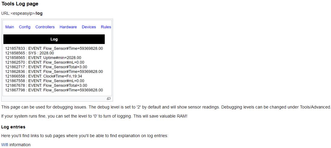

Eine nächste Kontrollmöglichkeit bietet das Logging der Firmware, was steht dort im Log? Wird überhaupt versucht den HC-SR04 Sensor anzusprechen oder hast du noch ein anderes Problem?
Stefanus F. schrieb: > Meine HC-SR04 Module erwarten einen LOW Ruhepegel und einen kurzen > High-Impuls als Trigger: > _ > Trigger: _______| |_____________________________________________ > ________________ > Echo: ____________| |_________________________ Ja, funktioniert aber auch mit langem High Pegel, gerade ausprobiert. Wird wahrscheinlich durch fallende Flanke getriggert.
P. F. schrieb: > Stefanus F. schrieb: >> Das Triggersignal hat auf jeden Fall die falsche Form. Es soll ein >> kurzer Impuls sein. > > Ich hatte doch schon geschrieben, dass ich kein Trigger vom ESP bekomme > und das manuell auslösen muss. Auch bei den ESP12 bekomme ich kein Trigger. Dann kann ich auch kein Echo des Sensors erwarten. Markus S. schrieb: > Welche Pegel hast du den am ESP Trigger Ausgang. S.o. Markus S. schrieb: > Siehe auch den Hinweis unter Devices, vielleicht hilft auch das ... Das probiere ich noch aus. Hatte das so beibehalten wie es war. Stefanus F. schrieb: > Das obige Oszilloskopbild zeigt rot den Trigger, und zwar nur eine > einzige Flanke von High nach Low. Ich "zitiere" mal davon: Ich hatte dort nur den Levelshifter getestet (Handtigger), ob es auch den Pegel ausgibt der sein soll. Markus S. schrieb: > Eine nächste Kontrollmöglichkeit bietet das Logging der Firmware, was > steht dort im Log? Wird überhaupt versucht den HC-SR04 Sensor > anzusprechen oder hast du noch ein anderes Problem? Guter Tipp. Guck ich nach.

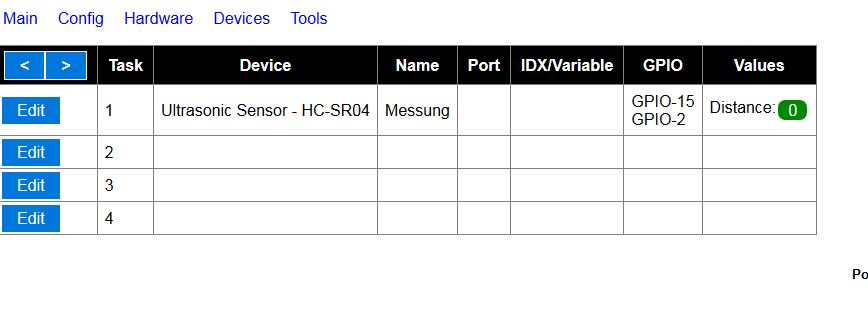

und einen Controller muss man wirklich nicht anlegen? In deinem Setup wird auch die Checkbox 'enabled' und die Spalte 'enabled' nicht angezeigt.
Johannes S. schrieb: > In deinem Setup > wird auch die Checkbox 'enabled' und die Spalte 'enabled' nicht > angezeigt. Wie sieht es denn bei dir aus ?
#5567471
kann ich noch nicht testen, aber eine enabled Spalte habe ich wenn ich einen Controller anlege. Im letscontrolit Forum gibt es aber ähnliche Berichte, der HC scheint in der aktuellen Version tatsächlich nicht mehr zu funktionieren, ältere Firmware <= 20180606 soll noch ok sein. http://www.letscontrolit.com/forum/viewtopic.php?f=18&t=5605&p=29939&hilit=hc+sr04#p29939
P. F. schrieb: > ich hab den ESP8266 mit der Firmware ESPEasy_R120 geflasht Ich hab doch die R120. Ich kann aber gerade noch nicht nachvollziehen was der Unterschied zwischen der R120 und der "...mega..."-Version ist von der die schreiben.

Stefanus F. schrieb: > Woran hat es letztendlich gelegen? An der Firmware. Ich hab über github die ältere Version 20180606 runtergeladen und neu geflasht. Damit geht es ohne Probleme. Aber nur der ESP12. Der ESP01 lässt sich zwar flashen, gibt beim booten aber einen Fehler. Johannes S. schrieb: > Im letscontrolit Forum gibt es aber ähnliche Berichte, der HC scheint in > der aktuellen Version tatsächlich nicht mehr zu funktionieren, ältere > Firmware <= 20180606 soll noch ok sein. > http://www.letscontrolit.com/forum/viewtopic.php?f=18&t=5605&p=29939&hilit=hc+sr04#p29939 Danke für den Tip.
