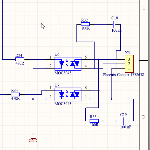

ich möchte meine Gardena 24V(AC) Magnetventile mit einem xMega schalten.
Dazu würde ich einen MOC3043 Optotriac verwenden. Wie soll ich hier den
Snubber dimensionieren ? Die Ventile brauchen 100 mA. Anbei ist der
Ausschnitt mit dem Optotriac und den beiden Snubbern
Gruß JackFrost

Für die Dimensionierung des Snubbers kommt es auf die im Magnetfeld
gespeicherte Energie an. Wenigstens den ohmschen Widerstandsanteil muss
man noch wissen, um die Induktivität zu berechnen.

von Teo D. (teoderix)
Bastian W. schrieb:
> Der Gleichstromwiderstand beträgt 9 kOhm.
9kOhm an 24V~... Miss noch mal!
Aber egal, solange der MOC3043 das alleine übernehmen soll, macht er eh
die Grätsche. Für so eine Anwendung gibts nich mal Daten im Dabla dazu.
von Manfred (Gast)
Bastian W. schrieb:
> Wie soll ich hier den Snubber dimensionieren ?
Das ist vollkommen egal, 1kOhm in Reihe 27pF.
MOC30xx sind für das direkte Schalten von Lasten ungeeignet.

von oszi40 (Gast)
Manfred schrieb:
> in Reihe 27pF
Bitte nochmals gründlicher Datenblatt MOC3043 ansehen. pF ist falsch und
ob 100 mA zuverlässig geschaltet werden können, bezweifle ich stark
(P=U*I) wegen des Spannungsabfalls.
Im Datenblatt finde ich folgendes, was sich auch mit eigener Erfahrung
deckt:
NOTE: This optoisolator should not be used to drive a load directly.
It is intended to be a trigger device only
Für diese Anwendung würde ich zum klassischen Relais greifen. Wenn es
unbedingt ein Halbleiter sein soll, frage G* nach "PhotoMOS Relay", bei
Panasonic die Typenreihe AQ*.

von hinz (Gast)
"should not" ist nicht "must not"
Und dann gibts ja noch was von Panasonic:

von Manfred (Gast)
Das ändert nichts daran, dass der MOC3043 keine zu(ver)lässige Lösung
ist.
> http://www.farnell.com/datasheets/2244198.pdf
Na immerhin, die Typennummer fängt auch mit AQ an, wie ich schrieb.
Danke für Deinen Hinweis, im Gegensatz zu den MOCs sind die AQ-H für
direktes Schalten spezifiziert!

von Bastian W. (jackfrost)
Ich werde nen Photomos AQY210EH nehmen der kann zwar nur 130 mA und hat
einen Rdson von max 25 Ohm. Ich hab hier mal mit ein paar Werten
gespielt und die maximale Spannung mit nem Snubber war immer so 120 V.
Die niedrigste hatte ich mit 100 nF und 20 Ohm.
Gruß JackFrost
von hinz (Gast)
Der Snubber hat hier die Aufgabe dU/dt zu begrenzen!
Dann einfach eine TVS Diode ? ich hatte ohne Snubber Spannungen > 350 V.
zwar nur ein kurzer Peak ,aber wird dem Photomos sicher nicht gut tun.
Gruß JackFrost
von hinz (Gast)
> 350 V.
PhotoMOS schaltet ja auch nicht im Nulldurchgang des Stroms. TVS ist da
angesagt, möglichst dick.

>> keine nennenswerte Induktivität besitzt
Das hat er doch gar nicht gesagt.
Du hast ihn einfach nur nicht verstanden.
von Wolfgang (Gast)
2 Cent schrieb:
> Ich? Nee. Du wolltest doch aus einer DC-Messung auf die Induktivitaet
> schliessen wollen:
Sagt wer?
Wenn der DC-Anteil der Impedanz (aka ohmsche Widerstand) bei 24V bereits
nur 100mA fließen lässt, ist da kein Platz mehr für einen nennenwerten
induktiven Anteil. Das hat was mit Vektoraddition zu tun.
von Karl K. (karl2go)
> induktiven Anteil.
Na, der wird dann sogar negativ, sind doch die Ventile bei AC mit
130-150mA und 3,4VA angegeben.
Leider ist wie immer bei diesen Gerätekram das Datenblatt völlig
unzureichend bezüglich der angegebenen elektrischen Daten. Oder ich als
Elektroniker bin da verwöhnt.
Mich würde es auch nicht wundern, wenn das angebliche "Magnetventil" ein
thermisch arbeitendes Ventil wie bei Heizungssteuerungen wäre. Von den
Leistungsdaten käme das ebenfalls hin.
Öffnet und schließt das sofort bei Anlegen / Wegfallen einer Spannung,
oder braucht das einige Zeit, bis es vollständig geöffnet ist? Letzteres
wäre sogar günstiger, weil es Wasserschläge vermeidet.
von Carsten R. (kaffeetante)
Und falls er AC gemesen haben sollt, kommt man so nicht auf den ohmschen
Widerstand, jedenfalls nicht mit der verwendeten Rechnung.
Wolfgang schrieb:
> Das ist bei LCR-Metern die übliche Methode, um aus der
> Phasenverschiebung sofort ohmschen und kapazitiven/induktiven Anteil in
> einem Zug zu bestimmen.
Das steht hier nicht zur Debatte. Es wurde weder dieses Meßwerkzeug noch
die zugehörige komplexe Rechenmethode verwendet.
Zurück zum Thema:
Der MOC packt den Strom nicht. Das ist noch ein Grund warum er hierfür
ungeeignet ist.
>I(F) Continuous Forward Current 60 mA
Die induktivität der Spule ist hier weniger ein direktes Problem. Der
Triac sperrt ja erst, wenn der Strom weitestgehend abgebaut ist und
unter den Haltestrom fällt. Was dann noch an Energie in der Spule übrig
bleibt, ist hier ein kleineres Problem.
Interessanter wäre da das Thema "Überkopfzündung", was bei 24 Volt eher
unspektakulär ist.
Wo hast du denn die Information her?
Der TE schrieb von 100 mA und eine geaue Bauteilbezeichnung wure nicht
genannt. Sind die Ventile denn alle "gleich"?
Da es eh Eigenbau wird:
Die 24 Volt AC Ventile sollten auch mit DC funktionieren. Dann ist aber
die Spannung zu reduzieren. Auf welchen Wert, das wäre noch zu bestimmen
(Messung erforderlich/empfohlen). Wenn man dann keine galvanische
Trennung braucht, tut es ein einfacher Transistor (mit Diode für das
Thema Induktion) oder der gute alte ULN2003 Darlingtonbaustein.
von 2 Cent (Gast)
Wer wars denn sonst? Ich? Eher nicht, kann man doch alles nachlesen.
Wolfgang schrieb:
>> schliessen wollen:
> Sagt wer?
Wer? Du selbst!
Und du wiederholst es doch gerade wieder.
Aber jetzt verstehe ich wobei wir aneinander vorbei reden: Du nimmst als
Annahme "24VAC 100mA", wie vom TO beschrieben ((verbal als Nennwert
beschrieben, aber nicht gemessen, oder?)) richtig? Und unter dieser
Voraussetzung schlussfolgerst du daß da "kein Platz mehr für einen
nennenwerten induktiven Anteil" ist. Im Ergebnis: Dann sind wir ja einer
Meinung :D
Jetzt hast du es verstanden.
Es gab zwei Möglichkeiten. Und beide wurden durchgespielt. Bestimmt
wurde da nichts. Es ist einfach "kein Platz" da für Induktivität, ohne
nun einen Wert auszurechnen.
