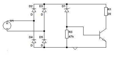

Hallo Forum,
ich habe einen Synchrongenerator (3000 W) an dem ich ein
billigproduktion Schweissgerät (Schaltwandler, kein Trafo) betreibe. Das
ganze ist mehr als Notlösung gedacht, funktioniert aber relativ gut bei
ca 80A Schweissstrom. Wieviel Ampere wirklich fließen weiss ich nicht
und dieser Wert wird vermutlich startk schwanken. Damit komme ich klar.
So nun zu meinem Problem:
Beim Erlöschen des Lichtbogens, bzw. beim kurzen Anpappen und Losziehen,
geht der Spannungsanzeiger auf 300V. Vermutlich ist es sogar mehr, da
der Zeiger eine gewisse Trägheit besitzt. Diese 300V killen mir doch auf
dauer das Schweißgerät. Die Dioden und Kondensatoren müssen das ja
erstmal entgegennehmen. Nun habe ich mir überlegt einen einfachen
Überspannungsschutz zu bauen. Als Grundlage dachte ich an einen
Parallelregler. Wo ein Transistor (oder besser Triac) eine Halogenlampe
parallel schaltet, wenn eine gewisse Spannung überschritten wird
(meinetwegen 330V). Eine Schaltung habe ich noch nicht entworfen.
Meine Frage ist, ob ich damit den internen Spannungsregler (vermutlich
nur P-Regler) durcheinander bringe ?
Werden dabei nur die Wellenberge und Täler abgekappt ?
Gibt es für das Problem schon Lösungen zum Nachbasteln oder Kaufen ?
MfG Georg

Mit einer 100w Lampe parallel klappts nicht. So habe ich mir die obrige
Schaltung überlegt.
Welche Zenerdioden oder Transistoren gur geeignet wären habe ich noch
nicht recherchiert. Im zweifelsfall kann ich mir die Schaltung hinter
einen dicken Trafo klemmen. So umgehe ich die Netzspannungsproblematik.
Könnte man für diese zwecke nicht einen Dimmer aus einem Staubsauger
misbrauchen. bei 350V zündet der Triac und schaltet eine Halogenlampe an
Meine ursprüngliche Frage war, ob das nicht vielleicht zu sehr in die
Regelung des Generators eingreift und somit ungewollte Effekte
hervorruf, wie z.B. Schwingen.
