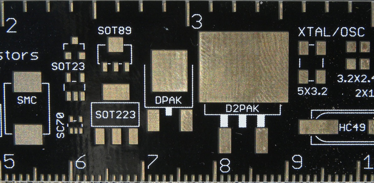

Ich bin auf der Suche nach einem SMD Mosfet oder dergleichen, der sich
am besten relativ gut mit nem normalen Lötkolben löten lässt . Der
Mosfet muss Spannung von ca. 250-270 V schalten und max. 15mA . Bisher
hatte ich den TN2540 verbaut .
Ich hab leider  mit SMD Bauteilen wenig Ahnung und hoffe da dass ihr mir
helfen könnt.
Danke und viele Grüße
Peter

Peter H. schrieb:
> Ich hab diesen Standart 60W Weller magnastat Lötkolben . Ist das nicht
> ein bisschen wenig um die "grosse" Metallfläche an der Rückseite zu
> löten ?
Es handelt sich um ein SOT89 Gehaeuse - richtig?
Ich hab schon DPAK-Gehaeuse mit einem 30W-Loetkolben problemlos
geloetet- und mit dem gleichen Loetkolben plus fetter 4mm-Loetspitze
hatte ich auch ein SOT23(!) bearbeitet.....

CPH3461
PCP1405
Beide sind für kleine Ströme und hohe Spannungen geeignet. Ich finde die
Gehäuse gut lötbar, mit einer alten Ersa aus den 90ern. Zumindest hatte
ich nie Probleme damit.
Aber das ist eine Geschmacksfrage.
