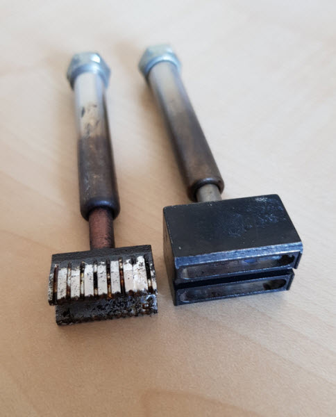

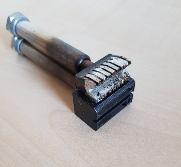

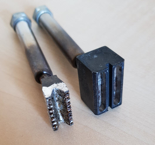

Verkaufe wegen Lötstation Wechsel:
2x DIL IC Entlötspitzen für Weller WECP etc. Lötstationen,
nicht für Magnastat!
Natürlich mit Gebrauchsspuren, aber voll funktionstüchtig.
Nur beide zusammen für 40 EUR incl. Versand.
Kontakt bitte über PN. Danke

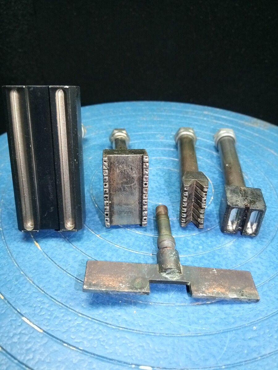

von T. M. (tomtomtom)
Ich hätte da noch was.
Siehe Fotos.
Bei Bedarf: PN
